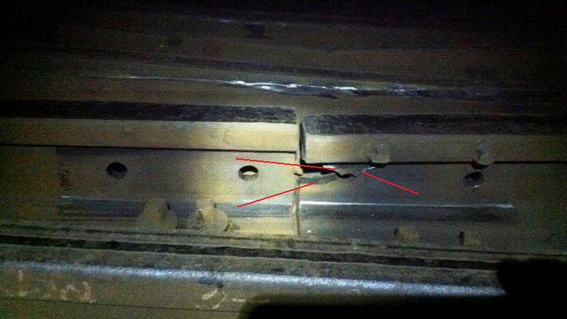

VSG Publication: 15 juillet 2013 Publication: 15 juillet 2013 (modifié) salut Geant vert, sur ta dernière photo ( qui je pense etre l'endroit où tout semble avoir commencé ) que le cœur de sortie est bien abimé . Il semble que son éclisse soit tordue ou cassée, et la partie du rail au niveau du contre rail est bien déformé aussi. Cela n'est pas étonnant, vu que les essieux ont décollé du rail et si ceux ci sont retombés à cette endroit Ce qui est étonnant, c'est qu'il n'y a aucune trace de déraillement à la sortie de l'appareil, même la transmission du moteur d'aiguille n'est pas touchée ; en général, ça laisse des belles traces, un ou des essieux qui roulent à côté du rail. À moins, que le boudin ait roulé sur la bande de roulement du rail et soit retombé à côté beaucoup plus loin ; ça s'est déjà vu plusieurs fois. Modifié 15 juillet 2013 par VSG

j67 Publication: 15 juillet 2013 Publication: 15 juillet 2013 salut Geant vert, sur ta dernière photo ( qui je pense etre l'endroit où tout semble avoir commencé ) que le cœur de sortie est bien abimé . Il semble que son éclisse soit tordue ou cassée, et la partie du rail au niveau du contre rail est bien déformé aussi. Cela n'est pas étonnant, vu que les essieux ont décollé du rail et si ceux ci sont retombés à cette endroit Effectivement on voit des déformations, mais je trouve qu'il y a peu de traces de déraillement à ce niveau: si un essieu est sorti des rails ici, ne devrait-on pas voir plus de dommages sur les traverses et ballast proche des rails ?

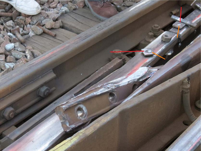

geant vert Publication: 15 juillet 2013 Publication: 15 juillet 2013 Ce qui est étonnant, c'est qu'il n'y a aucune trace de déraillement à la sortie de l'appareil, même la transmission du moteur d'aiguille n'est pas touchée ; en général, ça laisse des belles traces, un ou des essieux qui roulent à côté du rail. À moins, que l'essieu ait roulé sur la bande de roulement du rail et soit retombé à côté beaucoup plus loin ; ça s'est déjà vu plusieurs fois. si il y a des traces de déraillement, on ne les voit pas sur ma photo mais elles sont bien là (traces de passage des boudins sur le rail et sur les traverses)

bt75 Publication: 15 juillet 2013 Publication: 15 juillet 2013 Chacun peut y aller de sa ptite hypothèse alors une quetion de néophÿte : Sur l'eclisse Imaginons que le terrain s'affaisse un peu trop à cet endroit, et si les écrous sont trop serrés, n'y a t il pas des contraintes anormales sur les vis ? Les voitures de controle décelent les affaissements il me semble On me corrigera si la question est mal posée Sinon bin j'aurais très bien pu etre sur ce quai car en tant que spoteur occasionnel c'est une des gares que j'avais sur ma liste pour faire des vidéos HD Pas le vendredi toutefois

VSG Publication: 15 juillet 2013 Publication: 15 juillet 2013 Chacun peut y aller de sa ptite hypothèse alors une quetion de néophÿte : Sur l'eclisse Imaginons que le terrain s'affaisse un peu trop à cet endroit, et si les écrous sont trop serrés, n'y a t il pas des contraintes anormales sur les vis ? Les voitures de controle décelent les affaissements il me semble On me corrigera si la question est mal posée Sinon bin j'aurais très bien pu etre sur ce quai car en tant que spoteur occasionnel c'est une des gares que j'avais sur ma liste pour faire des vidéos HD Pas le vendredi toutefois Un affaissement localisé, ce que les «sangliers» appellent «manque de bourrage» ou traverses danseuses ; ça secoue au passage, mais l’élasticité de la voie permet d’encaisser les contraintes ; c’est à la longue que ça esquinte les tirefonds, boulons et éclisses, mais le défaut est normalement corrigé rapidement avec le bourrage mécanisé.

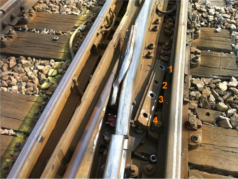

DU 94 LGV Publication: 15 juillet 2013 Publication: 15 juillet 2013 Salut. Il n'y a rien a faire, je n'arrive pas à croire à cette histoire, mais on va se contenter de cela, on prendra toute la responsabilité, apparemment c'est ce que veux beaucoup de gens. attention, ce qui suit n'a pas d'autre prétention que de montrer que malheureusement le fait que des boulons de l'éclissage du joint de talon d'une lame de la TJD se soient cisaillés est tout à fait possible c'est une interprétation limitée à partir des seuls élements que l'on possède: des photos vouloir assumer sa responsabilité du point de vue SNCF et Direction tel que cela ressort des propos de G Pepy est tout à son honneur je trouve; ce type de catastrophe est un immense constat d'échec et je me demande si autant mettre en avant la thèse du sabotage pour certains (ça ne s'adresse pas à MC76) ne revient pas à le nier (inconsciemment ou consciemment) je mets 3 photos issus de ce qui a été publié sur la première, on aperçoit une fissuration d'un des abouts du joint, cette fissuration semble s'être généré autour du trou et semble être de type "fissuration en étoile", à la couleur de la surface visible de l'emportement de l'âme du rail, on a l'impression que cette fissure n'est pas vraiment récente on sait qu'un joint a une inertie verticale environ 5 fois inférieure à celle de la pleine barre, si une telle fissure existait, il est pas étonnant que des surcharges dynamiques aient joué les boulons ont du travailler en fatigue la deuxième photo montre la tête des 2 boulons cisaillés, on s'aperçoit (couleur différente pour les traits) qu'une partie est plus sombre, cela semblerair indiquer qu'une fissuration en fatigue (ancienne) a existé. Une demie section seulement devait tenir si on en croit la couleur métal, claire qui correspond à la rupture récente (on retrouve cet aspect pour les deux têtes). Une rupture en cisaillement parait crédible car brutale et les traces laissées sur les faces de l'éclisse semblent montrer que le phénomène a été violent et brutal (traces profondes claires en forme de tête de boulon) voir photo 3 sur cette photo, j'ai renuméroté les trous dans le sens de la circulation, il semble bien que le 2e boulon manquait (absence de trace, même de frottement visible) les boulons qui ont laché sont le 1 et le 3 le 4 a semble t-il tenu dans un premier temps faisant office de liaison pivot (traces de rotation visible sur le métal de la face interne de l'éclisse) on aurait donc un évènement de type fissuration étoilée d'un trou d'éclisse + (danse?) -> augmentation des sollicitations verticales -> combinaison avec la faible inertie d'un joint -> fissuration en fatigue de 2 boulons (un boulon manquant) + ... (à déterminer) -> rupture en cisaillement de 2 boulons -> désaffleurement vertical de la paire d'éclisse et boulon 4 fait pivot -> choc avec boudin ... (le reste est connu malheureusement) donc rien ne semble insurmontable dans la version officielle, qui sera amplement détaillée dans le rapport BEATT alors de grâce, mais si cette version n'est pas complète, qu'il faut savoir ce qui s'est passé en aval et un peu mieux en amont, ne crions pas au complot ! 8
VSG Publication: 15 juillet 2013 Publication: 15 juillet 2013 attention, ce qui suit n'a pas d'autre prétention que de montrer que malheureusement le fait que des boulons de l'éclissage du joint de talon d'une lame de la TJD se soient cisaillés est tout à fait possible c'est une interprétation limitée à partir des seuls élements que l'on possède: des photos vouloir assumer sa responsabilité du point de vue SNCF et Direction tel que cela ressort des propos de G Pepy est tout à son honneur je trouve; ce type de catastrophe est un immense constat d'échec et je me demande si autant mettre en avant la thèse du sabotage pour certains (ça ne s'adresse pas à MC76) ne revient pas à le nier (inconsciemment ou consciemment) je mets 3 photos issus de ce qui a été publié sur la première, on aperçoit une fissuration d'un des abouts du joint, cette fissuration semble s'être généré autour du trou et semble être de type "fissuration en étoile", à la couleur de la surface visible de l'emportement de l'âme du rail, on a l'impression que cette fissure n'est pas vraiment récente on sait qu'un joint a une inertie verticale environ 5 fois inférieure à celle de la pleine barre, si une telle fissure existait, il est pas étonnant que des surcharges dynamiques aient joué les boulons ont du travailler en fatigue la deuxième photo montre la tête des 2 boulons cisaillés, on s'aperçoit (couleur différente pour les traits) qu'une partie est plus sombre, cela semblerair indiquer qu'une fissuration en fatigue (ancienne) a existé. Une demie section seulement devait tenir si on en croit la couleur métal, claire qui correspond à la rupture récente (on retrouve cet aspect pour les deux têtes). Une rupture en cisaillement parait crédible car brutale et les traces laissées sur les faces de l'éclisse semblent montrer que le phénomène a été violent et brutal (traces profondes claires en forme de tête de boulon) voir photo 3 sur cette photo, j'ai renuméroté les trous dans le sens de la circulation, il semble bien que le 2e boulon manquait (absence de trace, même de frottement visible) les boulons qui ont laché sont le 1 et le 3 le 4 a semble t-il tenu dans un premier temps faisant office de liaison pivot (traces de rotation visible sur le métal de la face interne de l'éclisse) on aurait donc un évènement de type fissuration étoilée d'un trou d'éclisse + (danse?) -> augmentation des sollicitations verticales -> combinaison avec la faible inertie d'un joint -> fissuration en fatigue de 2 boulons (un boulon manquant) + ... (à déterminer) -> rupture en cisaillement de 2 boulons -> désaffleurement vertical de la paire d'éclisse et boulon 4 fait pivot -> choc avec boudin ... (le reste est connu malheureusement) donc rien ne semble insurmontable dans la version officielle, qui sera amplement détaillée dans le rapport BEATT alors de grâce, mais si cette version n'est pas complète, qu'il faut savoir ce qui s'est passé en aval et un peu mieux en amont, ne crions pas au complot ! Excellente explication, je suis d'accord avec vous sur la fissure/cassure préexistante du trou 2 qui reporte les contraintes sur les autres boulons

j67 Publication: 15 juillet 2013 Publication: 15 juillet 2013 attention, ce qui suit n'a pas d'autre prétention que de montrer que malheureusement le fait que des boulons de l'éclissage du joint de talon d'une lame de la TJD se soient cisaillés est tout à fait possible c'est une interprétation limitée à partir des seuls élements que l'on possède: des photos vouloir assumer sa responsabilité du point de vue SNCF et Direction tel que cela ressort des propos de G Pepy est tout à son honneur je trouve; ce type de catastrophe est un immense constat d'échec et je me demande si autant mettre en avant la thèse du sabotage pour certains (ça ne s'adresse pas à MC76) ne revient pas à le nier (inconsciemment ou consciemment) je mets 3 photos issus de ce qui a été publié sur la première, on aperçoit une fissuration d'un des abouts du joint, cette fissuration semble s'être généré autour du trou et semble être de type "fissuration en étoile", à la couleur de la surface visible de l'emportement de l'âme du rail, on a l'impression que cette fissure n'est pas vraiment récente on sait qu'un joint a une inertie verticale environ 5 fois inférieure à celle de la pleine barre, si une telle fissure existait, il est pas étonnant que des surcharges dynamiques aient joué les boulons ont du travailler en fatigue la deuxième photo montre la tête des 2 boulons cisaillés, on s'aperçoit (couleur différente pour les traits) qu'une partie est plus sombre, cela semblerair indiquer qu'une fissuration en fatigue (ancienne) a existé. Une demie section seulement devait tenir si on en croit la couleur métal, claire qui correspond à la rupture récente (on retrouve cet aspect pour les deux têtes). Une rupture en cisaillement parait crédible car brutale et les traces laissées sur les faces de l'éclisse semblent montrer que le phénomène a été violent et brutal (traces profondes claires en forme de tête de boulon) voir photo 3 sur cette photo, j'ai renuméroté les trous dans le sens de la circulation, il semble bien que le 2e boulon manquait (absence de trace, même de frottement visible) les boulons qui ont laché sont le 1 et le 3 le 4 a semble t-il tenu dans un premier temps faisant office de liaison pivot (traces de rotation visible sur le métal de la face interne de l'éclisse) on aurait donc un évènement de type fissuration étoilée d'un trou d'éclisse + (danse?) -> augmentation des sollicitations verticales -> combinaison avec la faible inertie d'un joint -> fissuration en fatigue de 2 boulons (un boulon manquant) + ... (à déterminer) -> rupture en cisaillement de 2 boulons -> désaffleurement vertical de la paire d'éclisse et boulon 4 fait pivot -> choc avec boudin ... (le reste est connu malheureusement) donc rien ne semble insurmontable dans la version officielle, qui sera amplement détaillée dans le rapport BEATT alors de grâce, mais si cette version n'est pas complète, qu'il faut savoir ce qui s'est passé en aval et un peu mieux en amont, ne crions pas au complot ! Numérotation dans le sens circulation ? Vraiment ? L'éclisse droite aurait également fait une rotation de 180 °... D'autre part : dans votre scénario: quand les écrous se sont-ils désolidarisé des boulons ? Sous le choc ? Arrachés en force ou dévissé tranquillement avant ?

rzm Publication: 15 juillet 2013 Publication: 15 juillet 2013 Numérotation dans le sens circulation ? Vraiment ? L'éclisse droite aurait également fait une rotation de 180 °... si le boulon 4 est resté, l'eclisse externe (de droite) aurait tourné solidairement à l'interne (hypothetiquement entrainée par le disque) 1
