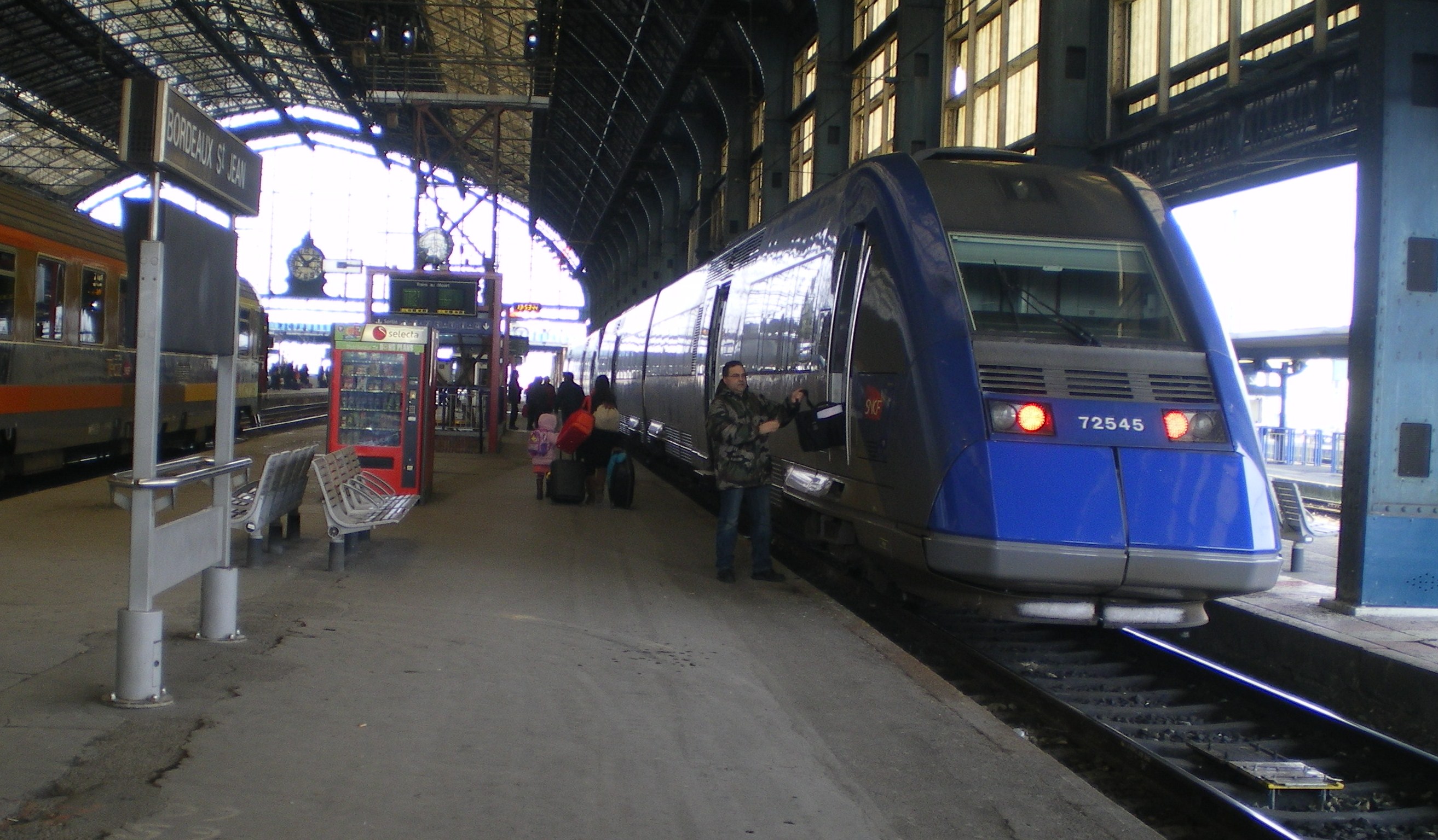

Invité ect-de-clermont Publication: 7 mai 2010 Publication: 7 mai 2010 En parlant de portes et de 72500, n'y avait-il pas eu aussi les WC qui refusaient de s'ouvrir, de préférence avec un voyageur à l'interieur ? Par chance, ça ne m'est pas encore arrivè avec quelqu'un dedans, mais avec personne dedans, oui! Refus d'ouverture, refus de fermeture. Mais pour ça, à mon avis, nous sommes tous très bien rodés parce que c'est très souvent. Merci Cyclodus pour les explications. Voila une photo de X72500, ici à Bordeaux. Si mes souvenirs sont bons, c'est cette rame la que j'ai eu en Lyon/Bordeaux la dernière fois.
pascal vsg Publication: 9 mai 2010 Publication: 9 mai 2010 Par chance, ça ne m'est pas encore arrivè avec quelqu'un dedans, mais avec personne dedans, oui! Refus d'ouverture, refus de fermeture. Mais pour ça, à mon avis, nous sommes tous très bien rodés parce que c'est très souvent. Merci Cyclodus pour les explications. Voila une photo de X72500, ici à Bordeaux. Si mes souvenirs sont bons, c'est cette rame la que j'ai eu en Lyon/Bordeaux la dernière fois. Ohhh, le nez est fermé. y a bcp de régions qui ne les ferment jamais.
