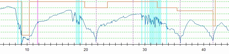

Ce weekend a été particulier car c'est le premier coup de vent de l'automne/hiver. Du coup, toute les feuilles (ou presque) sont tombées en 1 jours. Avec un peu de pluie ou de rosée, c'est la cata assurée. Du coup, même du matériel réputer stable se met à glisser dans tous les sens. Ajoutez à ça du matériel qui pense plus à limiter l'usure des freins qu'a ralentir un convoi (AGC) ... et là c'est la fête.
Le trait bleu foncé c'est la vitesse mesurée, donc celle des roues qui est celle du train normalement, sauf en cas de patinage ou d'enrayage.
Oui, le freinage d'urgence devient un frein "normal" ... c'est dire si tout va bien.

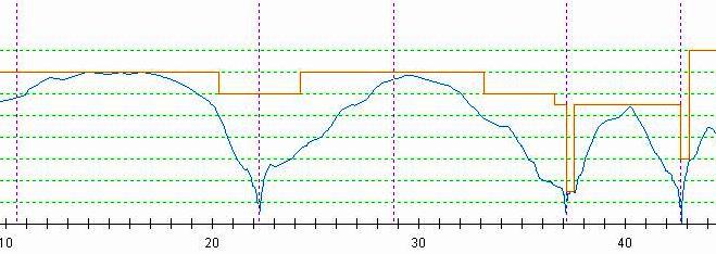

J'ai un peu de mal à comprendre ta question aussi voici une capture d'un train sur la même ligne sans patinage ni enrayage (manque le premier arrêt) :
