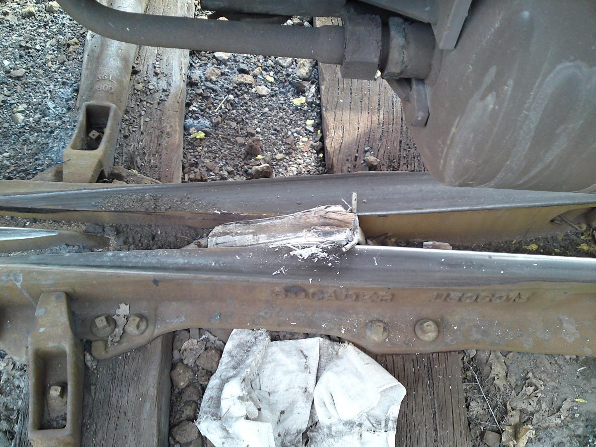

Voilà ce que dit la théorie dans un excellent bouquin de mécanique appliquée qui était vendu par la SNCF à son personnel. -

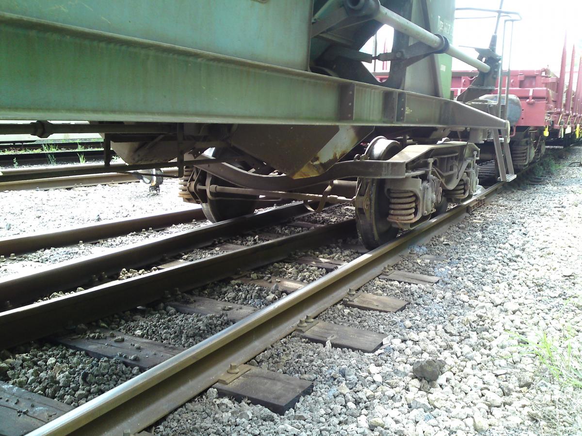

La roue d'un wagon sur la languette de la cale anti-dérive ne tourne pas et l'essieu glisse sur le rail, l'essieu moteur va tourner. -

Bonjour archange57 J’ai bien reçu tes photos en MP et je te remercie. C’est l’intérêt du forum d’être contredit. Les photos parlent d’elles-mêmes. Donc, les cales anti-dérives se comportent comme les sabots d’enrayage. Mais je continue à me poser la question : le wagon a la roue bloquée et elle glisse avec la cale. Par contre un essieu moteur ne devrait pas se comporter de la même manière. ci-joint les photos d'archange57
