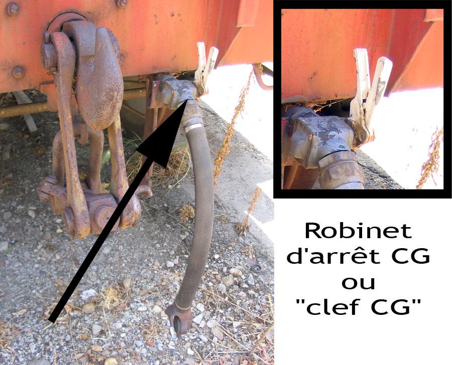

bernard91 Publication: 6 février 2005 Publication: 6 février 2005 Hello ! Je viens de découvrir ce forum qui à l'air Je travaille à Lyon, dans le transport-mouvement. Ex ATEF (Agent transport exploitation ferroviaire) pour ceux qui connaissent Mon principal centre d'intérêt reste les Logiciels Libres et Linux. J'espère passer de bon moment grâce à cheminot.net Une question gratuite pour les mécanos, en passant : est il vrai que vous n'avez en théorie pas le droit de tasser les trains de amrchandises à l'arrivée dans une gare (ce qui permet de préparer la rame par la suite) mais que vous devez absolument freiner avec les wagons ? Pour tasser un train a l'arrivée il faut d'abort être arrêter puis sur ordre du chef de maneuvre desserer le train puis refouler ,un agent de maneuvre ouvre la clef CG en queue de la rame pour provoquer le tassement du train. Cela ce pratique tout les jours au faisceau de reception à Villeneuve st. george. (une mention au chapitre 5 des RT doit le prévoir)

katamiaw Publication: 6 février 2005 Publication: 6 février 2005 Pour tasser un train a l'arrivée il faut d'abort être arrêter puis sur ordre du chef de maneuvre desserer le train puis refouler ,un agent de maneuvre ouvre la clef CG en queue de la rame pour provoquer le tassement du train. Cela ce pratique tout les jours au faisceau de reception à Villeneuve st. george. (une mention au chapitre 5 des RT doit le prévoir) Heu... ça se passe pas comme ça un tassement de train... Une fois à l'arrêt on dessere la rame, puis un agent qui se trouve en queue du train va fermer la clef CG entre les 2 derniers wagons côté rame, de manière à ce que le seul dernier wagon soit freiné. Il peut aussi placer un cale anti-dérive. Il est en effet interdit aux CRLs de compresser les trains lors de l'arrêt en freinant uniquement avec la loc dans un premier temps (ce qui a pour effet de tasser les véhicules) puis d'utiliser le frein du train pour terminer l'arrêt et maintenir la rame tassée. mimi Écrit le Aujourd'hui, 19:31 n'empêche que c'est dangeureux comme pratique. C'est quoi qui est dangereux ?

Tchoutchou Publication: 6 février 2005 Publication: 6 février 2005 C'est quoi une clef CG ?? Un robinet ?? :dntknw:

Tchoutchou Publication: 7 février 2005 Publication: 7 février 2005 Ah oui donc c est un robinet je me trompais pas A trou de fuite si je ne m abuse lol :lol:
