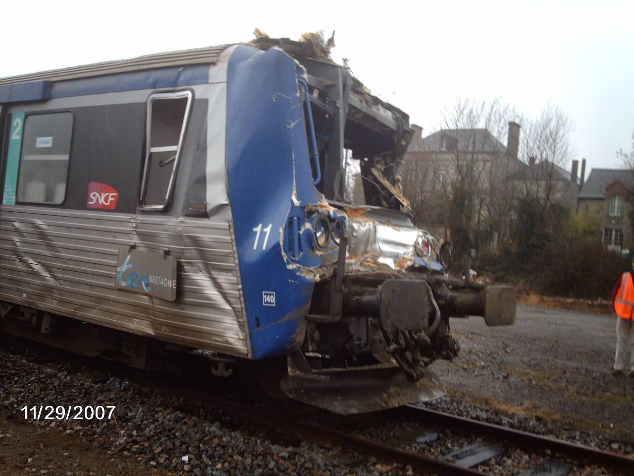

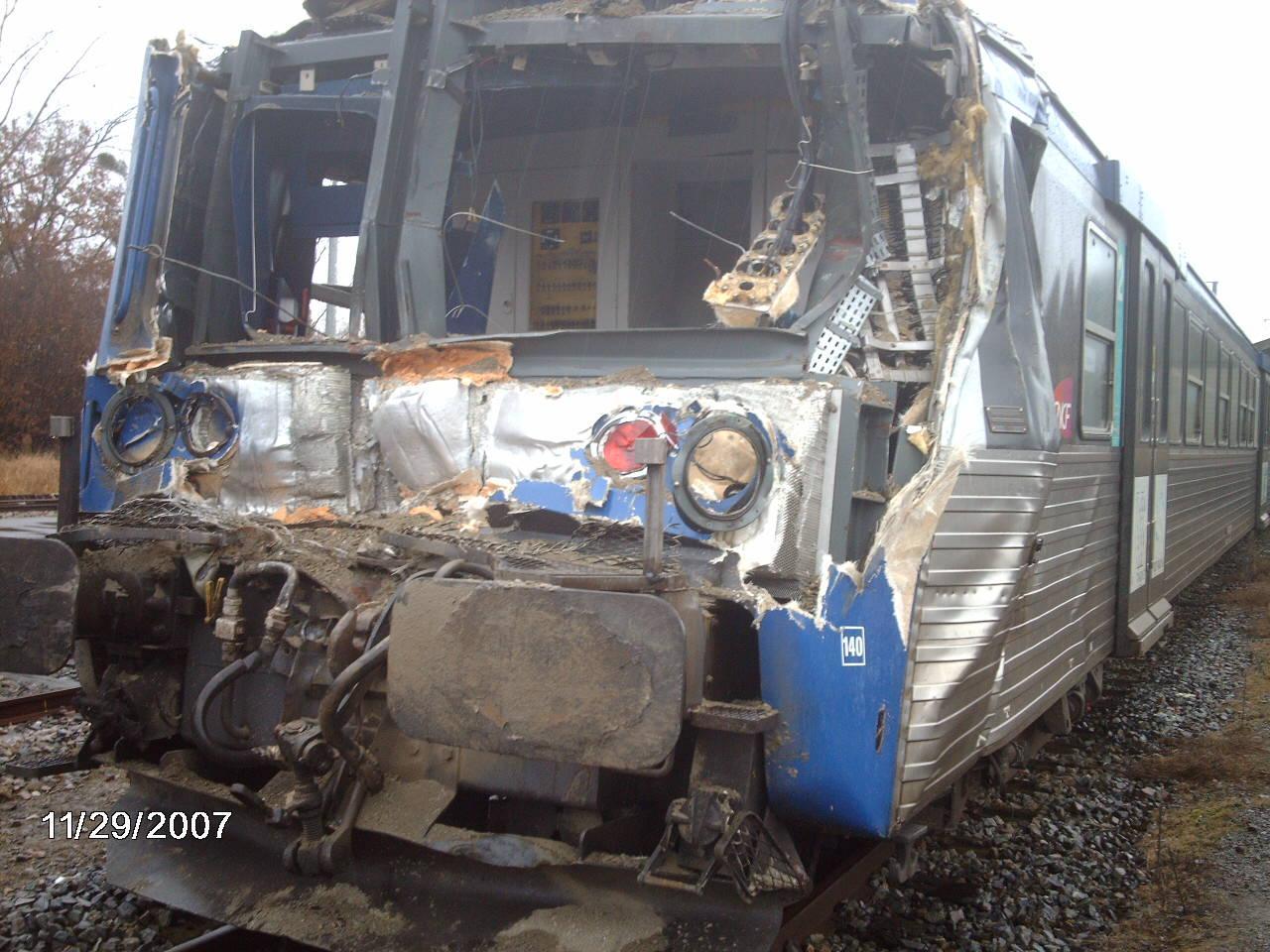

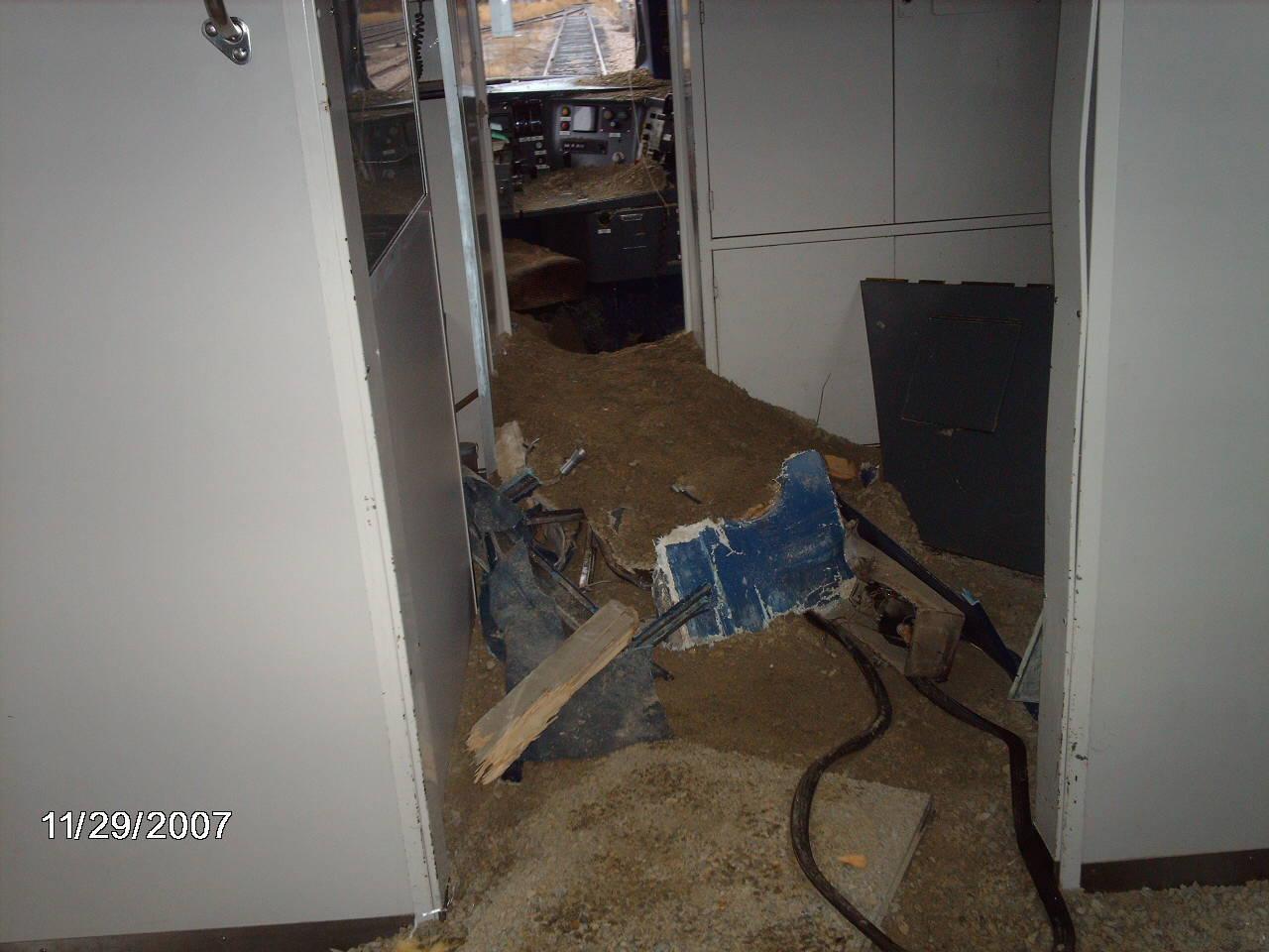

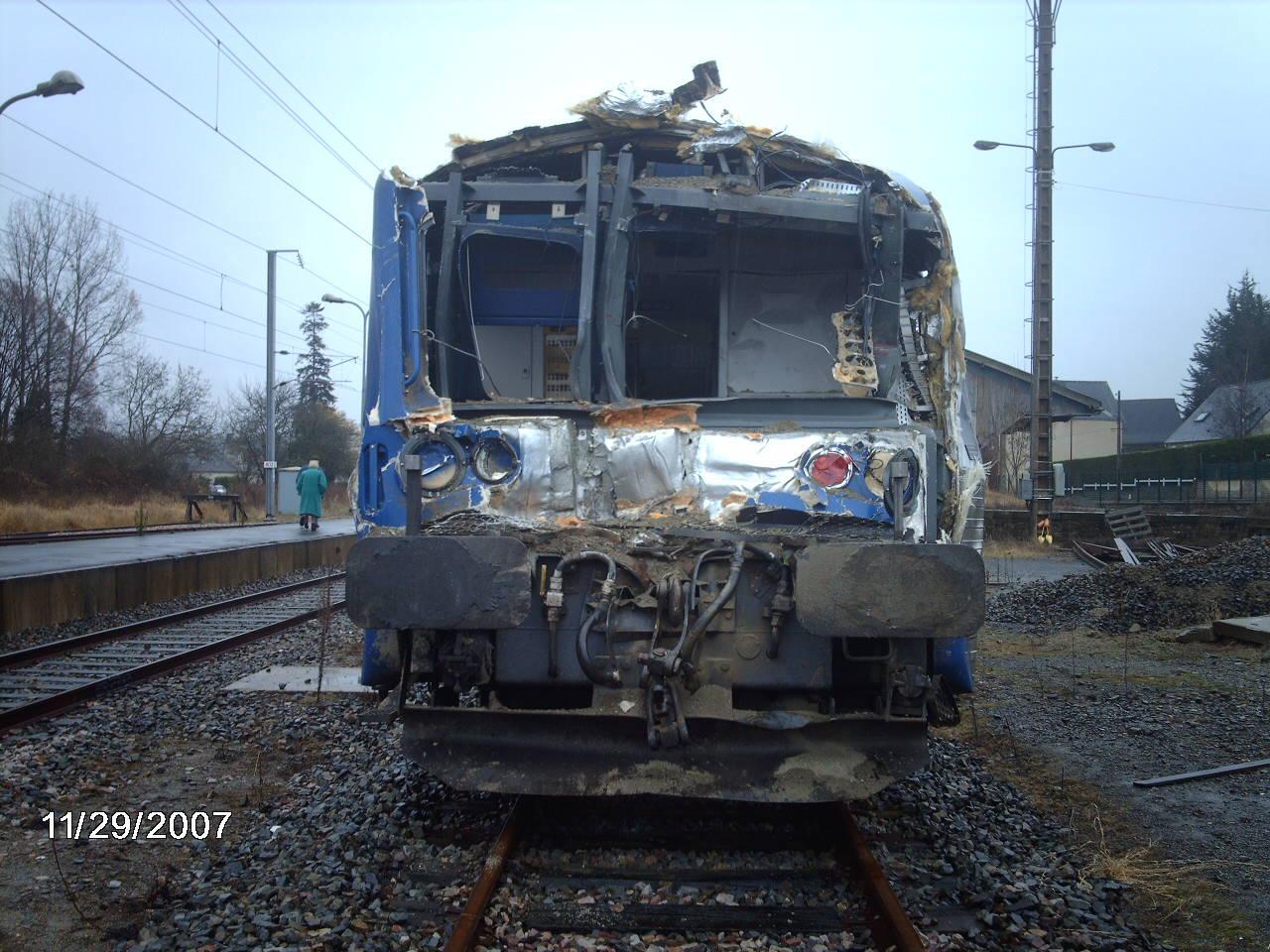

Tophe Publication: 1 décembre 2007 Publication: 1 décembre 2007 Et comme des photos valent mieux qu'un long discours....... Voici les photos de la rame accidentée.
