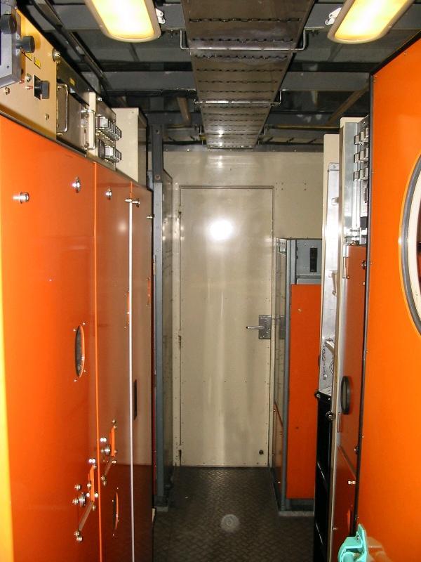

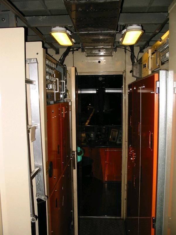

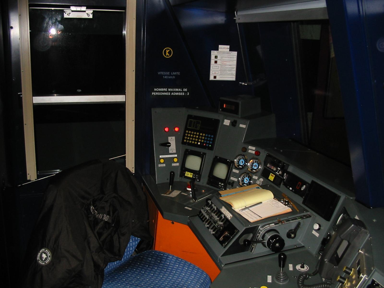

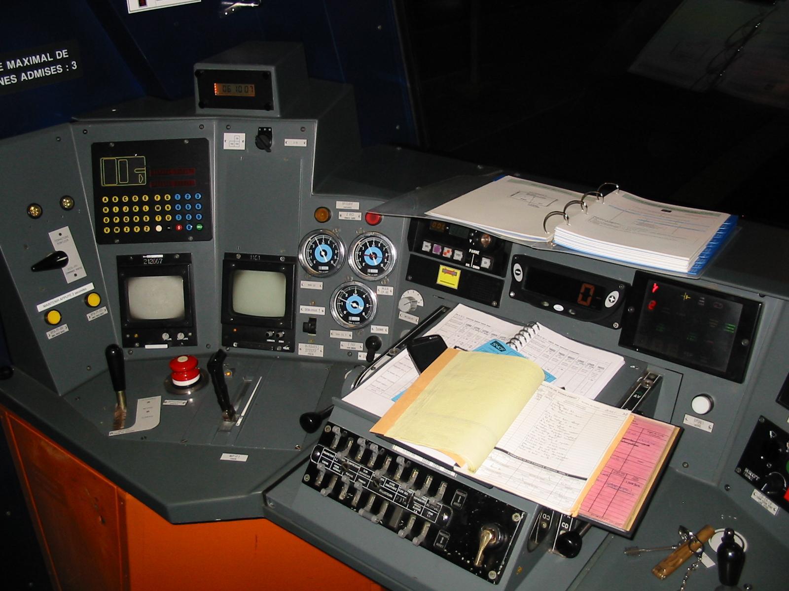

A1AA1A68000 Publication: 7 décembre 2007 Publication: 7 décembre 2007 Hello, petit reportage photo sur l'unique ligne en voie banalisée CCVG de France : Montsoult Luzarches en banlieue parisienne (ligne très connue où des pilotes zémérites viennent faire leurs premières armes (ou presque)...) Les photos sont sombres, c'est plus de l'ambiance qu'autre chose. P'tite présentation du destrier du jour : un couple de Z20900 son couloir accueillant aux couleurs vives (le BM1 vers le compartiment voyageur) son couloir qui mène vers le poste de conduite (tout aussi accueillant) son armoire technique avec les pièces de rechange (il vaut mieux vérifier que tout y est...) et sa cabine de conduite (là, j'ai pas comprimé la photo pour laisser en plus grand voir à quoi ça ressemble - et puis pour le jeu des 7 erreurs qui arrive, ce sera plus facile). Je passe les détails de la préparation, on s'évade des Joncherolles direction Paris (feu blanc et SLD voui monsieur) Arrivée à Paris, on change de bout vite fait, on se reprépare à paris à vide direction LUZarches (W LUZ - ça change le code mission est sérieux aujourd'hui). Pour ceux et celles qui auraient un doute sur le fait que le train me fut confié, en voici la preuve formelle, voici la même cabine de conduite, 30 petites minutes après la photo au dessus Réalisé sans trucage . ( à gagner : un tour avec moi... sans retour garanti). Maintenant on passe aux choses sérieuses et aux vues de nuit des établissements de la ligne Etablissement de Villaines Gare de Croisement (de voie de gauche normal) de Beloy St Martin avec une Z2 à ce moment là Etablissement de Viarmes Etablissement de Seugy et ses installation EAS de niveau 1 Et enfin Luzarches, le terminus avec son BV et sa foule de repère d'arrêt Pas de photo du retour, si ce n'est la vue à l'arrivée sur Montsoult (de nuit) Vous en avez marre de voir des photos de nuit, bon alors on passe aux photos de jour Montsoult, vu de jour : à droite, on part vers Luzarches, tout droit, vers Persan-Beaumont. A nouveau, on peut voir des installations EAS de niveau 1 Persan Beaumont, la bif Valmondois / Montsoult Vue de l'UM pendant une phase de surveillance-train Pont sur l'Oise Etablissement de Prelles-Courcelles, l'intérèt, c'est juste qu'on voit bien que c'est l'autonome... plus de feuilles sur les arbres... On se croirait presque à la campagne... Voilou pour aujourd'hui... Je pense refaire de meilleurs photos par grand soleil (s'il revient...) ou par temps de neige (j'en rêverai)... Yaya

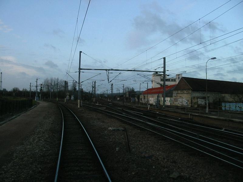

A1AA1A68000 Publication: 9 décembre 2007 Auteur Publication: 9 décembre 2007 Salut, Tu as pensé au BQTT ???? ce fut mon premier reflexe, mais il était bien là.... Sinon CCVG comme l'a dit Mimi, mon maitre spirituel, cela veut dire Commande Centralisée et croisement Voie de Gauche : Monsoult commande la voie et les gares de croisement (il donne l'autorisation de parcours) et dès qu'on croise, c'est par la voie de gauche : les aiguilles sont talonables renversables et donne toujours la direction de gauche quand elles sont prises en pointe Yaya
allan Publication: 9 décembre 2007 Publication: 9 décembre 2007 Unique ? La ligne Limoges - Meymac est de ce type , mis a part qu'elle s'appelle CCVIG ( "I" pour informatisée ) Est ce qu'il y a une difference ?
mimi Publication: 9 décembre 2007 Publication: 9 décembre 2007 Sinon CCVG comme l'a dit Mimi, mon maitre spirituel, cela veut dire Commande Centralisée et croisement Voie de Gauche : Monsoult commande la voie et les gares de croisement (il donne l'autorisation de parcours) et dès qu'on croise, c'est par la voie de gauche : les aiguilles sont talonables renversables et donne toujours la direction de gauche quand elles sont prises en pointe Yaya salut. je te retourne le compliment mon "yaya" sais plus quoi dire... Unique ? La ligne Limoges - Meymac est de ce type , mis a part qu'elle s'appelle CCVIG ( "I" pour informatisée ) Est ce qu'il y a une difference ? je crois qu'il y a une différence , le mot "I" pour informatisé" , ici c'est pas informatisé ,c'est "téléphonique" .
