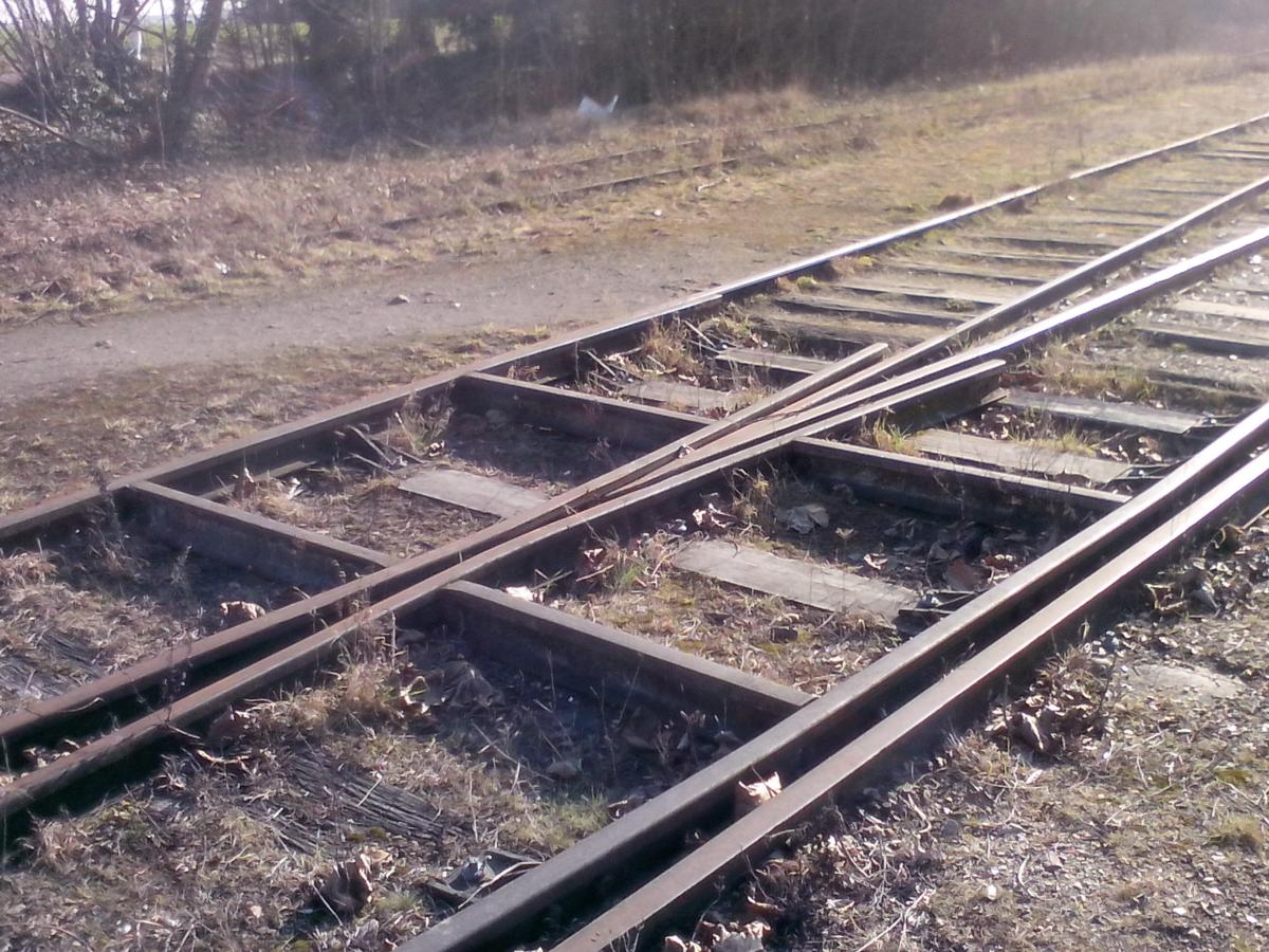

Invité necroshine Publication: 12 mars 2012 Publication: 12 mars 2012 Allez, un deterrage de sujet, on sort des emprises Ex-CFTA, j'ai pris la photo d'une aiguille que j'ai decouverte aujourd'hui.... Avez vous vu ces morceaux de rail installés perpendiculairement ???? Personnellement c'est la 1ere fois que je vois cela....
Invité Publication: 12 mars 2012 Publication: 12 mars 2012 Déjà vu quelques fois, et sur des lignes aussi fréquentées !!!
kerguel Publication: 12 mars 2012 Publication: 12 mars 2012 Le 12/03/2012 à 20:57, necroshine a dit : Allez, un deterrage de sujet, on sort des emprises Ex-CFTA, j'ai pris la photo d'une aiguille que j'ai decouverte aujourd'hui.... Avez vous vu ces morceaux de rail installés perpendiculairement ???? Personnellement c'est la 1ere fois que je vois cela.... Ces rails font office d'entretoises entre le coeur et les contre rails ; le coeur est d'un modèle très très ancien ; il est en rails assemblés.
