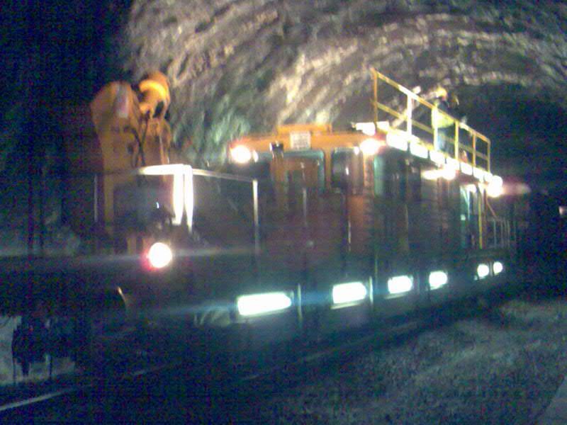

cheyenne44 Publication: 9 mars 2008 Auteur Publication: 9 mars 2008 salut quelques photos en situation travail ,a l'interieur d'un tunnel;http://www.cheminots.net/forum/uploads/post-7367-1205072520.jpghttp://www.cheminots.net/forum/uploads/post-7367-1205072591.jpg a+
Invité ___Compte_Supp___01 Publication: 9 mars 2008 Publication: 9 mars 2008 salut quelques photos en situation travail ,a l'interieur d'un tunnel;http://www.cheminots.net/forum/uploads/post-7367-1205072520.jpghttp://www.cheminots.net/forum/uploads/post-7367-1205072591.jpg a+ Mais ... mais il fait toujours nuit dans tunnel ? :blush:
DU 94 LGV Publication: 9 mars 2008 Publication: 9 mars 2008 Mais ... mais il fait toujours nuit dans tunnel ? Bonsoir cheyenne, merci beaucoup pour ces photos peu courantes!

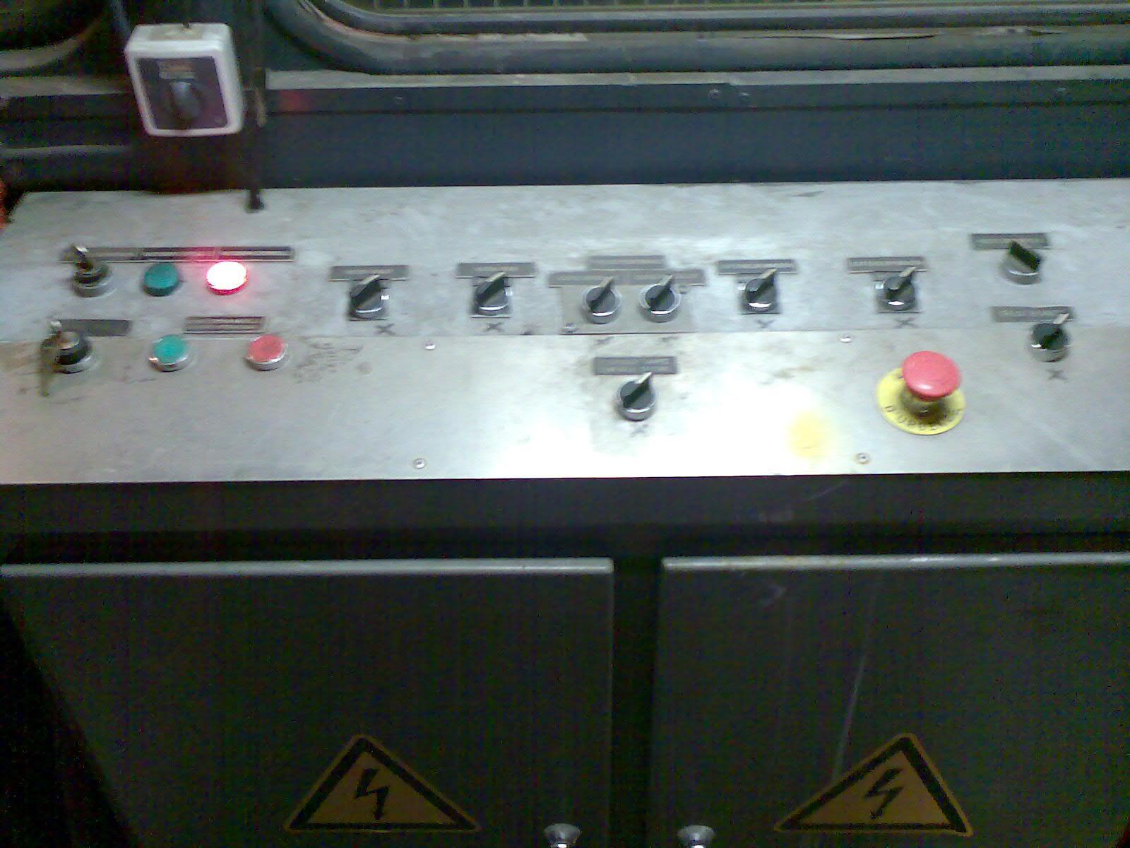

cheyenne44 Publication: 21 mars 2008 Auteur Publication: 21 mars 2008 Bonsoir cheyenne, merci beaucoup pour ces photos peu courantes! quelques clichés pris cette semaine en maurienne.......http://www.cheminots.net/forum/uploads/post-7367-1206112428.jpghttp://www.cheminots.net/forum/uploads/post-7367-1206112482.jpghttp://www.cheminots.net/forum/uploads/post-7367-1206112514.jpghttp://www.cheminots.net/forum/uploads/post-7367-1206112567.jpghttp://www.cheminots.net/forum/uploads/post-7367-1206112664.jpghttp://www.cheminots.net/forum/uploads/post-7367-1206112704.jpg a+
Léman-Express Publication: 21 mars 2008 Publication: 21 mars 2008 (modifié) Merci pour les photos Le pantographe est très près de la voute ! Modifié 21 mars 2008 par cc6572

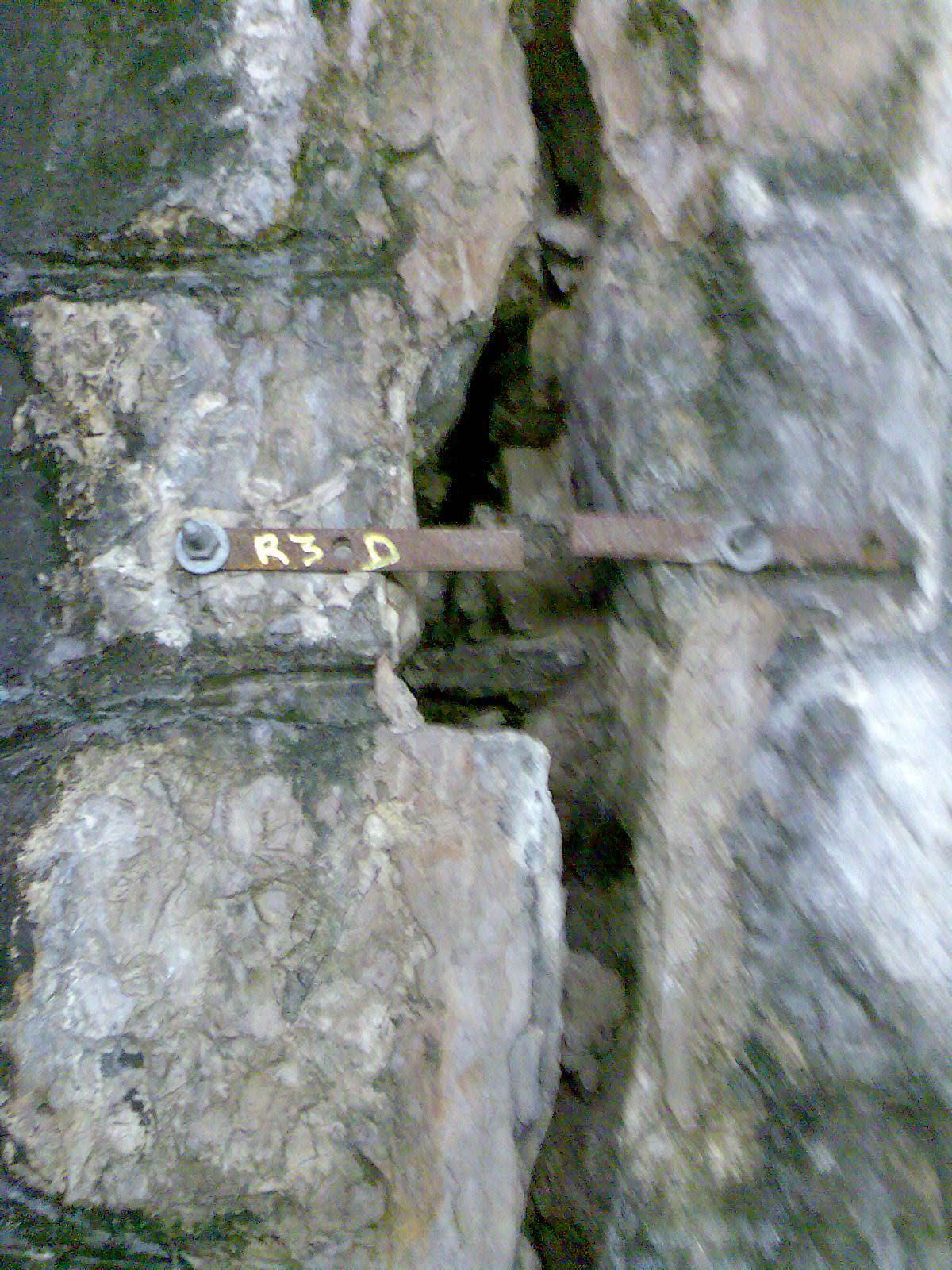

cheyenne44 Publication: 23 mars 2008 Auteur Publication: 23 mars 2008 Merci pour les photos Le pantographe est très près de la voute ! salut une photo pour demontrer la necessité des controles en tunnel!!! je ne dirai pas le lieu; non ;non; n'insistez pas!!! a+
kerguel Publication: 23 mars 2008 Publication: 23 mars 2008 salut une photo pour demontrer la necessité des controles en tunnel!!! je ne dirai pas le lieu; non ;non; n'insistez pas!!! a+ Tu as un de ces coups de marteau toi. Arrêtes la muscu bigbisous
cheyenne44 Publication: 23 mars 2008 Auteur Publication: 23 mars 2008 Tu as un de ces coups de marteau toi. Arrêtes la muscu salut b la photo ne montre qu'une partie de la fracture, elle part d'en bas du piedroit gauche et rejoint le piedroit droit; impressionnant!!!!
DU 94 LGV Publication: 23 mars 2008 Publication: 23 mars 2008 salut une photo pour demontrer la necessité des controles en tunnel!!! je ne dirai pas le lieu; non ;non; n'insistez pas!!! a+ Bonsoir Cheyenne, merci des photos. Juste une question: la mission du WIT et de ses agents c'est uniquement l'inspection? Une fois que les fissures sont détectées qui intervient, est ce la rame tunnel (dont j'ai cru entendre dire qu'elle avait été modernisée)? Cordialement
cheyenne44 Publication: 23 mars 2008 Auteur Publication: 23 mars 2008 Bonsoir Cheyenne, merci des photos. Juste une question: la mission du WIT et de ses agents c'est uniquement l'inspection? Une fois que les fissures sont détectées qui intervient, est ce la rame tunnel (dont j'ai cru entendre dire qu'elle avait été modernisée)? Cordialement salut une fois la visite effectuée,il est etablie un nouveau procés verbal ( en gros,c'est le suivit medical au travers des années );qui ensuite, si le bureau des ouvrage d'art le decide,comme sur la photo par exemple,('elle ne sait pas faites en un jour ..)le transmet a paris ,pour qu'un expert revienne sur les lieux pour voir quelles suite a donner:surveillance; traveaux ;abaissement de la vitesse des circulations etc etc pour le cas de la photo,des tirans de maintiens vont etre mis en place, avec des capteur de fissure electronique (je schematise pour une plus grande comprehension ); il peut arriver,comme sur monaco l'an dernier de fermer provisoirement la ligne afin de securiser l'ouvrage. a+
kerguel Publication: 23 mars 2008 Publication: 23 mars 2008 salut b la photo ne montre qu'une partie de la fracture, elle part d'en bas du piedroit gauche et rejoint le piedroit droit; impressionnant!!!! L'ouvrage est en pleine montagne n'est ce pas ? Ne s'agit'il pas d'une fracture de la montagne ? Comment évolue cette fissure ? Veux tu que je me déplace ? bigbisous
cheyenne44 Publication: 23 mars 2008 Auteur Publication: 23 mars 2008 L'ouvrage est en pleine montagne n'est ce pas ? Ne s'agit'il pas d'une fracture de la montagne ? Comment évolue cette fissure ? Veux tu que je me déplace ? gagné!!!! enpleine montagne!!,mais a priori,la montagne n'est pas en cause,et la fracture (et non plus fissure,a 8 cm,on peut parler fracture ), evolue a peu pres de 0,8 cm par an; le probleme sur cette ouvrage, c'est le terrain qui ravine un peu; mais je rassure tout les forumer,aucun risque d'ecroulement de la tete du tunnel,il est en surveillance renforcé et la mise en route des travaux est imminante je remettrai des photos apres travaux; a+ br
