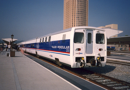

Invité TRAM21 Publication: 8 décembre 2010 Publication: 8 décembre 2010 (modifié) il y a aussi les rames Talgo Pendular, où la simple force centrifuge active une pendulation "naturelle" limitée : http://fr.wikipedia.org/wiki/Talgo Modifié 8 décembre 2010 par TRAM21
julien..25 Publication: 8 décembre 2010 Publication: 8 décembre 2010 Merci, je pense eventuellement etudier ce modèle comme solution à ma problematique. Pour l'instant je m'interesse à la necessité de la pendulation, je travaille sur l'insuffisance du devers. Parallelement je regarde les amenagements necessaires (renforcement des voies ...), pour les justifier je travaille sur les efforts transversaux sur la voie.. Je suis en prepa au lycéer carnot à dijon et je me demande si une visite a la sncf pourrait m'être utile ?
Invité TRAM21 Publication: 8 décembre 2010 Publication: 8 décembre 2010 Merci, je pense eventuellement etudier ce modèle comme solution à ma problematique. Pour l'instant je m'interesse à la necessité de la pendulation, je travaille sur l'insuffisance du devers. Parallelement je regarde les amenagements necessaires (renforcement des voies ...), pour les justifier je travaille sur les efforts transversaux sur la voie.. Je suis en prepa au lycéer carnot à dijon et je me demande si une visite a la sncf pourrait m'être utile ? en contactant la Direction Régionale SNCF (6 cour de la Gare, 21000 Dijon), service communication, des infos intéressantes pourraient peut-être être obtenues ? ça ne coûte rien d'essayer (juste le prix du timbre !)
