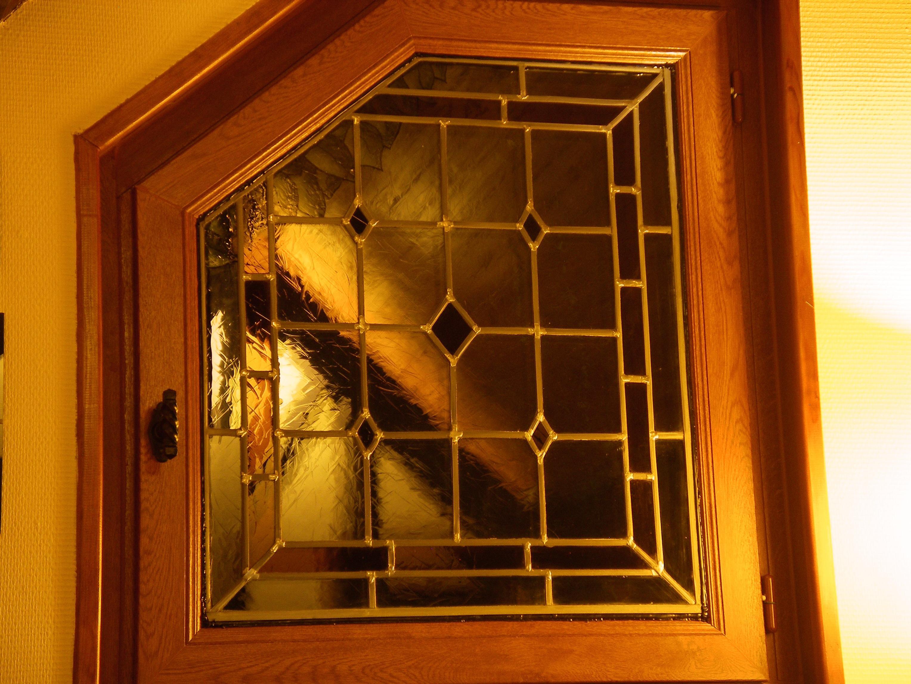

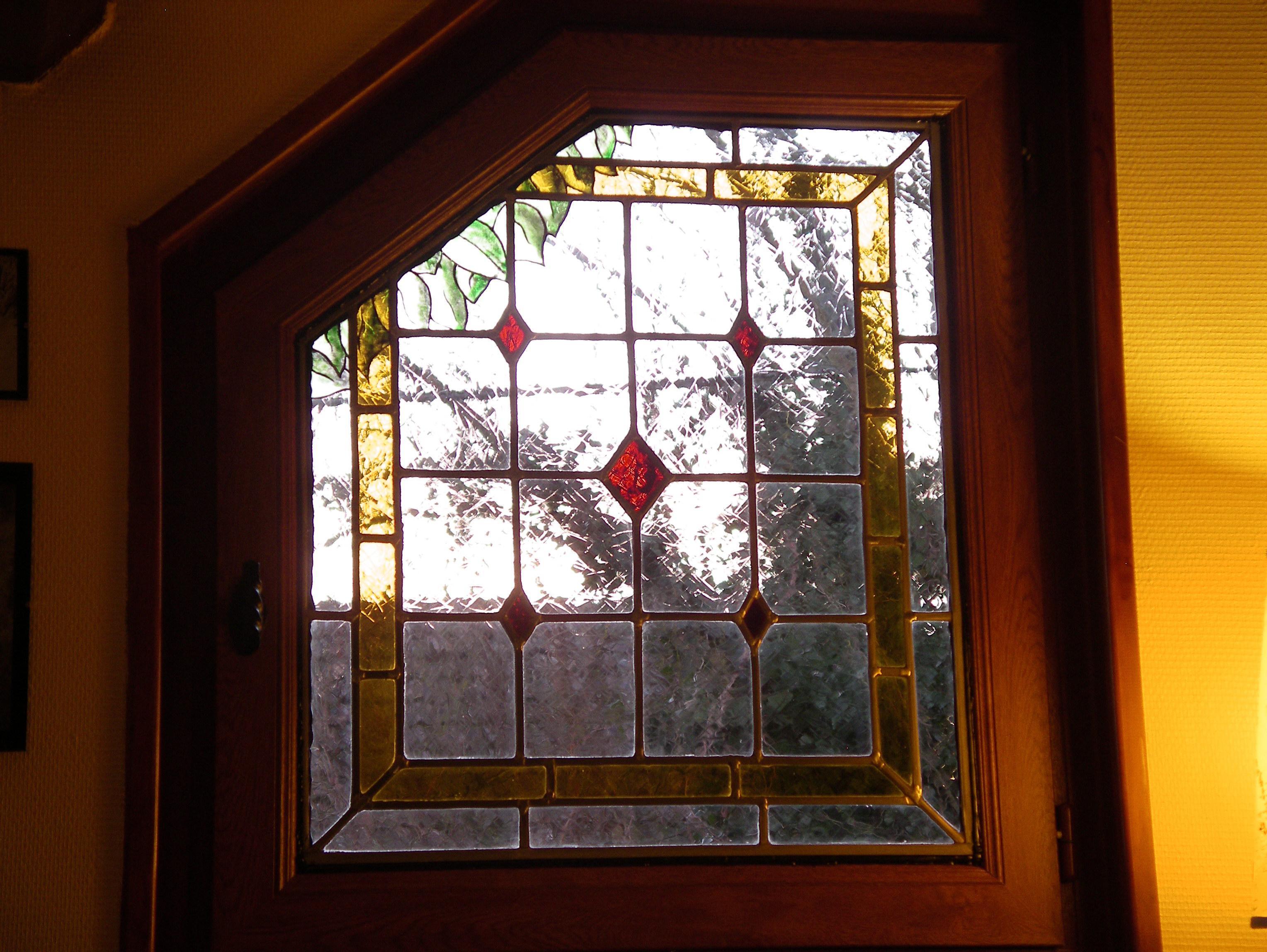

TroTroRigolo Publication: 25 janvier 2008 Publication: 25 janvier 2008 Je voulais vous faire partager mon admiration pour les réalisations que certains (es) font, Mon amie s'est mise au vitrail comme d'autres a la peinture. Ca la "titillait" depuis deja pas mal de temps, voici un peu plus d'un an qu'elle prends des cours tous les samedi, la semaine derniere elle m'a fait une surprise ne m'offrant celui-ci, elle l'a dessiné et réalisé elle même sous la surveillance de son maitre en vitraux les feuilles (en haut a gauche) sont ce qu'ils appellent de la grisaille, des oxydes melangés a de l'eau, appliqué au pinceau et cuit ensuite a 600°C avant le montage des verres du vitrail au plomb Il est magnifique.....enfin sur ce coup, je ne suis pas totalement impartial non plus koiquesse

TroTroRigolo Publication: 25 janvier 2008 Auteur Publication: 25 janvier 2008 (modifié) Magnifique Et ça a le charme énorme d'être du vrai travail, du manuel, pas de la pacotille d'usine Si tu peux rassasier ma curiosité en nous expliquant un peu plus le processus de fabrication d'un vitrail... sans toutefois rentrer dans des détails trop techniques que l'ignorant que je suis à ce sujet ne comprendrait pas C'est pas tres sorcier lorsque tu connais la technique mais il faut apprendre ensuite le coup de main pour la decoupe du verre en gros, parce que j'ai suivi ses premiers pas; - Le motif du vitrail est dessiné en reduction pour le choix du motif et des couleurs - puis le motif du vitrail est dessiné a l'echelle 1 sur un papier epais ou une feuille de bristol (imaginez la tailles des feuilles...) - Chaque elements est referencés sur la feuille reduite puis sur la feuille definitive (contour 1 à x, centre 1 à a x,.....) ce qui donne plusieurs dizaines voir plusieurs centaines de pièces pour les grands vitraux - le dessin a l'echelle 1 est découpé suivant les motif avec un ciseau a trois lames pour retirer l'épaisseur du profilée en H (l'épaisseur de la barre horizonale du H) - chaque éléments est découpé et ajuster eventuelement pour correspondre exactement aux dimensions de chaque pièce precedement découpe dans le bristol - les piéces ayant un motif peint sont peintes et cuite au four avant leur mise en place - mise en place des pièces et du plomb sur une planche de la taille du vitrail - soudure de chaque jonction de plomb - retournement du vitrail (delicat) pour effectuer les soudure sur l'autre face - masticage du vitrail pour assurer l'entanchéïté entre le verre et le plomb - mise en place du vitrail sur son emplacement définitif Sur ce vitrail pas trop de difficultés de coupe car ce sont toutes des pièces droites mais le précédant qu'elle a fait était tout en pièces courbes, les ajustages sont plus délicats dans ce cas. Modifié 25 janvier 2008 par Vinces
