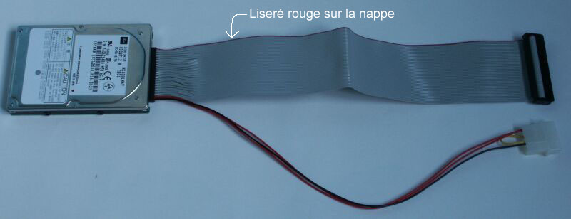

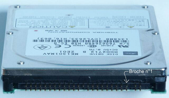

Invité ___ Publication: 1 mars 2005 Publication: 1 mars 2005 Hello, pour réparer un ordinateur portable non équipé de lecteur de CD-ROM, je cherche d'urgence un windows 95 sur disquette... Si une ame charitable peut me dire combien de disquettes ça fait et où je peux le trouver Ce serait gentil tout plein Yaya. <{POST_SNAPBACK}> Je peut te procurer un version sur CD Mais tu ne voudrais pas Windows 98 SE qui est bien meilleur et qui fonctionne bien sur un intel 486 ? Pour l'installation tu n'as qu'a prendre le disque dur et l'installer temporairement sur un autre PC qui posséde un lecteur de CD . Si tu as un un disque 2.5 pouce il te faudras un adaptateur pour le brancher sur la nappe et l'alimenter en courant , cet adaptateur coute 10 euros environ. Ensuite tu lance le PC avec une disquette de boot Windows 98 et tu choisis la prise en charge avec le lecteur de CD tu crées une patition avec Fdisque et tu la formates puis tu recopies la totalité du CD de Win 95(43 mo) ou mieux de 98 si la capacité du disque le permet grace à l'instruction dos Xcopy . Tu réinstalles le disque dur sur le portable et tu le relances avec une disquette windows 98 tu explore ton disque dur et tu ouvres le dossier ou se trouve Win 95 ou 98 et tu lances le fichier INSTALL.EXE. Sous dos il faut que tu tapes en admettant que le nom du dossier Windows soit win 95 et que tu sois sur la partition C : A:\ C: et ensuite tu appuies sur entrée ensuite tu tapes : C:\ CD win 95 /INSTALL.EXE et ensuite tu appuies sur entrée Et normalement ça doit lancer l'installation. Si ça t'interesse envoie moi un MP. Adaptateur disque dur 2.5 pouce sur IDE

Invité ___ Publication: 2 mars 2005 Publication: 2 mars 2005 Non en général le format des disques durs de portable est de 2.5 pouce (la taille d'une main). C'est vrai que le démontage d'un portable n'est pas chose aisée mais regarde sur le côté si le disque dur n'est pas extractible et contenu dans un petit boitier avec des connections spéciales. Si c'est le cas tu n'as qu'a extraire le disque dur et le demonter du boitier(vis cruxiformes). Sinon il faut que tu démontes ton portable pour sortir le disque dur. Tu peut le monter en esclave sur ton PC comme disque secondaire le temps de recopier tous les fichiers de Windows 98. Attention tous les fichiers de Windows 98 font plus de 300 mo alors assure toi que la capacité de dique dur du portable fasse au moins 1 Giga sinon laisse tombé Windows 98 et installe Windows 95. De plus pour Windows 98 il faut avoir au minimum 16 mo de mémoire. -------------------------------------------------------------------------------------- J'ai trouvé le Kit pour installer un disque dur 2.5 sur un PC. KIT DE MONTAGE POUR DISQUE DUR 2.5 - 3.5" Description: Ce kit vous permettra d'adapter votre disque dur au format 2.5 pouces dans un emplacement 3.5 pouces de votre unité centrale Prix 7.90 € TTC ici: http://www.pearl.fr/article-PE8196.html --------------------------------------------------------------------------------------------- Installation du disque comme esclave du disque dur principal sur le PC de Bureau Il faut que ton PC de bureau soit éteint et toutes les prises débranchées. Configure le jumper situé avant la broche 1 du disque dur du portable sur esclave. Sur ce shema il est sur Master(MS) il faut donc que tu le positionnes sur SL (Slave) si tu veux le faire fonctionner avec le disque dur de ton PC. Sur la nappe reliant ton disque dur principal à la carte mère tu dois avoir un connecteur de libre à moins que le lecteur de CD ne soit branché dessus. Dans ce cas il faudra que tu achetes une autre nappe IDE(5 euros)supplementaire que tu brancheras (PC éteint) sur un connecteur IDE de la carte mère(il y en a toujours 2 sur les cartes méres récentes). Aprés avoir mis l'adaptateur sur le disque du portable Il faut que tu mettes le fil rouge de la nappe IDE venant de ton PC côté broche 1 du disque du portable en principe il y a un détrompeur sur l'adaptateur sinon le disque ne sera pas détécté par le bios. Comme on le voit sur la photo la broche 1 se situe à droite du coté des 3 broches jumpers Branche l'alimentation éléctrique du disque dur du portable sur un connecteur d'alimentation(5volt) de libre sinon achète un adaptateur pour doubler un connecteur existant. Il faut aussi que tu régles le bios pour qu'il détécte le disque dur du portable en esclave reporte toi à la fiche technique de ta carte mère. Le disque dur du portable sera detecté par Windows dans poste de travail mais il faudra que tu le formates en FAt 32 qui est le format reconnu par Windows 98 et MsDos. Une fois que tu as recopier les fichiers d'installation de windows il faut que tu reconfigures le disque dur sur Master avant de le réinstaller sur le portable. Voila j'éspére que ça t'aideras. ;)
