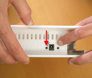

stephj915 Publication: 10 février 2008 Publication: 10 février 2008 Avec leur logiciel c'est pas génial, pour te connecter en wifi il ne faut pas oublier d'appuyer sur le bouton pour autoriser l'ajout de périphérique wifi (sous la live box ou dériere bouton 1 suivant les modèle)
stephj915 Publication: 10 février 2008 Publication: 10 février 2008 (modifié) Suivant le modèle voila : Ou Une fois que tu a appuyé dessus tu dois connecter le PC en wifi pendant que la led d'information wifi clignote et ne te trompe pas dans la cle WEP (si tu a une doute dans la clé wep tu peu allez dans l'administration en ethernet de la livebox et modifier la cle WEP). Dès que tu est connecter si ta livebox n'est pas configurer (ce qui est normalement pas le cas puisque tu a internet en ethernet) tu dois allez a l'adresse suivante : http://192.168.1.1 entrer le login et mot de passe admin et admin puis configurer les paramètres de connexions. En espérant t'avoir aider ! @+ Steph Modifié 10 février 2008 par stephj915
Léman-Express Publication: 10 février 2008 Publication: 10 février 2008 Le bouton "1" est à côté du port USB maître, et à côté du bouton "2" sur un des côtés de la livebox.
stephj915 Publication: 10 février 2008 Publication: 10 février 2008 sa dépend le modèle de la livebox

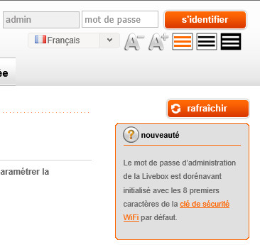

Invité Publication: 13 avril 2015 Publication: 13 avril 2015 LiveBox Orange: Suite à une mise à jour de sécurité, le nouveau mot de passe LiveBox 2 par défaut n'est plus "admin" mais les 8 premiers caractères de la clef sécurité inscrite au dos de la Livebox2. Les anciens mots de passe personnalisés ont été supprimés à la hussarde par le Super Utilisateur NB: l'accès au menu administration se fait par l'adresse 192.168.1.1
TintinGV Publication: 14 avril 2015 Publication: 14 avril 2015 C'est écrit sur la 1ere page de connexion: Mais c'est vrai que en amont,ils auraient pu envoyer un mail aux clients. 1
