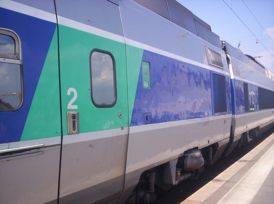

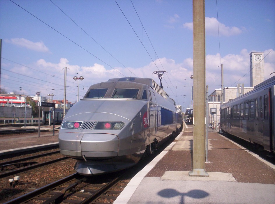

la rame 60 de type hybride est de retour sur les lignes de la Bourgogne et de la Franche-Comté
Souvenez-vous le butoir un 19/11/06 peu avant minuit à 28km/h.
Quelques photos de la belle ? avec deux trois explications au passage pour l'hybride.

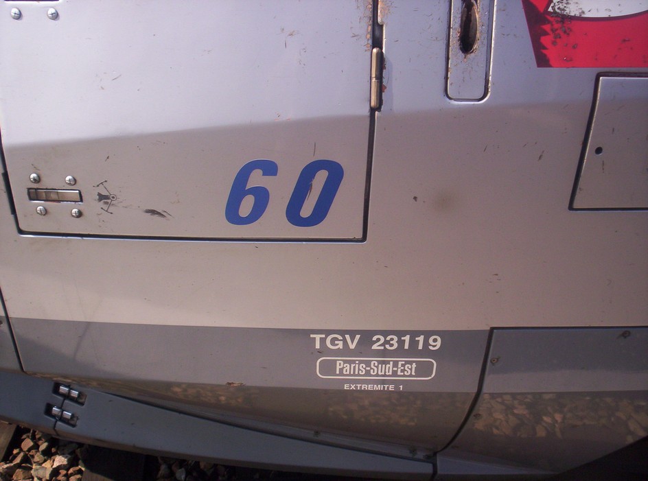

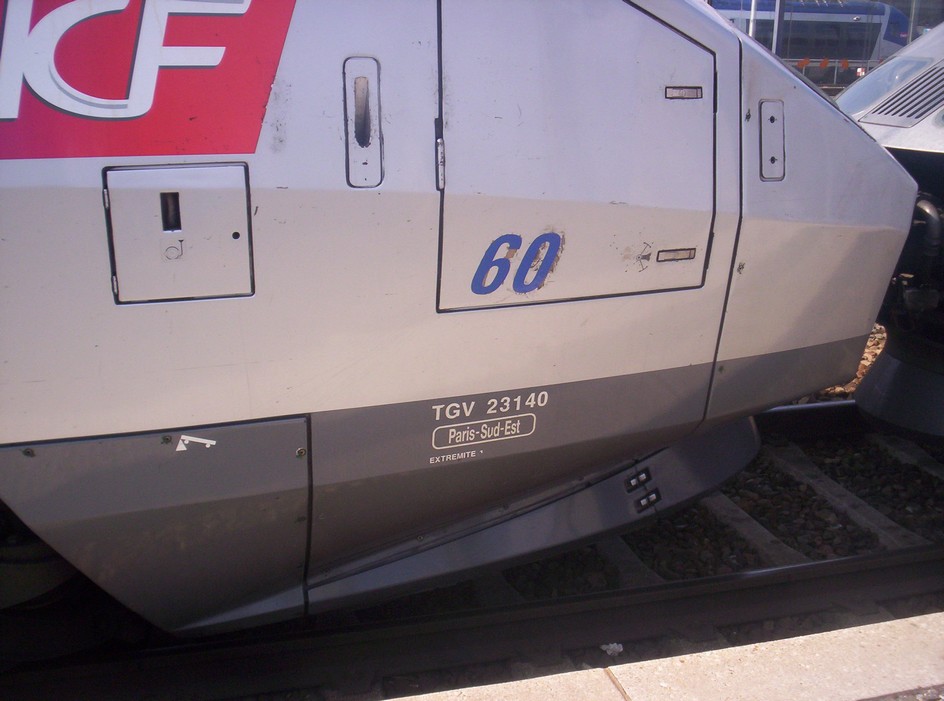

Bonsoir ,
La rame 60 a conservé sa motrice d'origine coté M1 (23119), mais elle a adopté la motrice de réserve issue de la
rame accidentée 70 ( 23140 autorisée TVM 430 et V 300 ) .
La 23119 étant de type TVM 300 et V 270 , on prend donc pour cette rame les fonctions les plus restrictives ( VL 270 et TVM 300 ) .

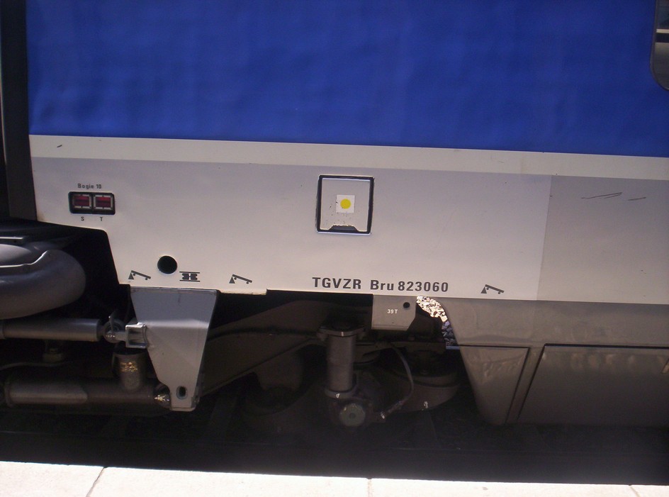

A l'occasion de l'immobilisation de la rame , tous les aménagements intérieurs ont été repris .
Remarquer sur une photo , la reprise des fixations au niveau des amortisseurs .
