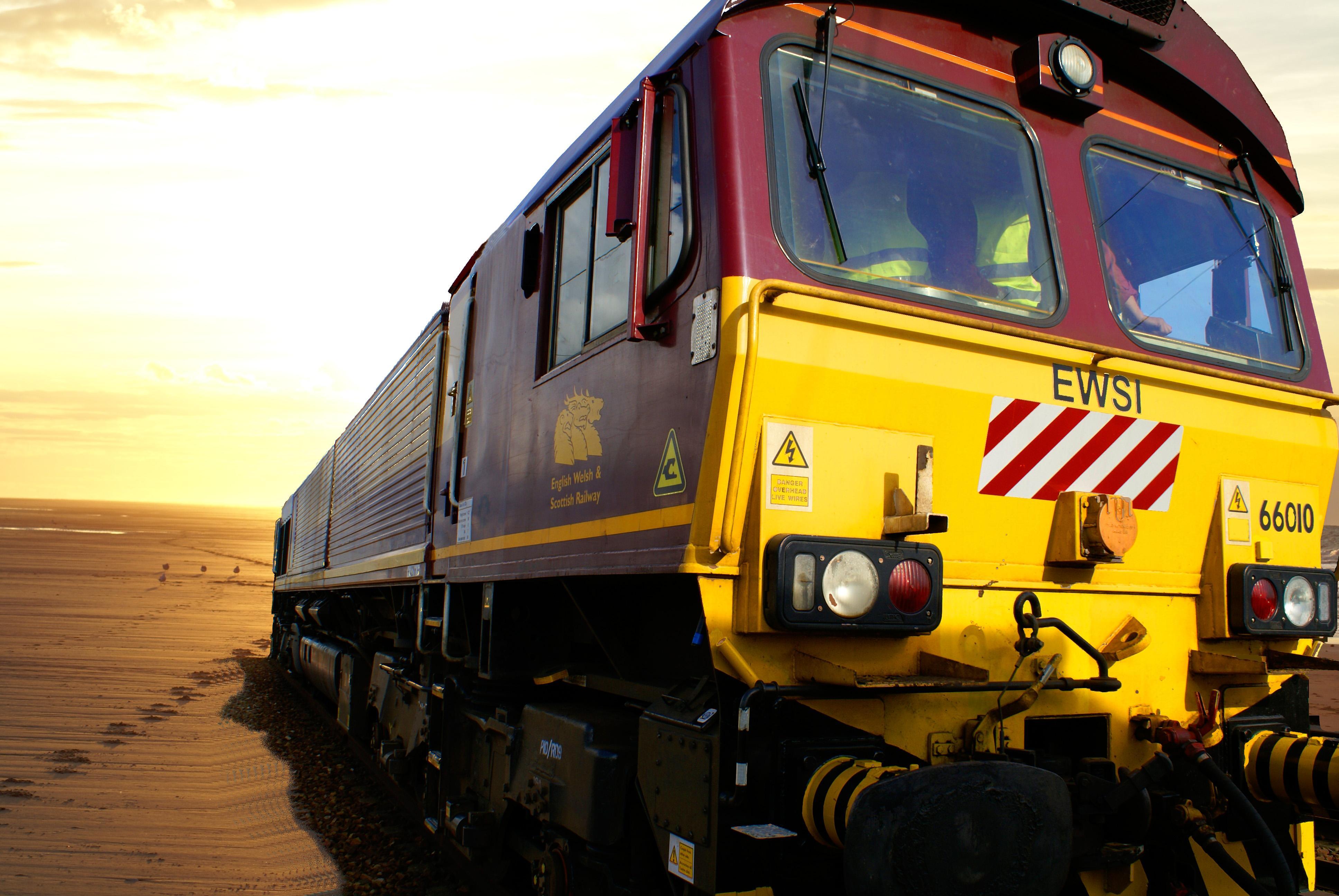

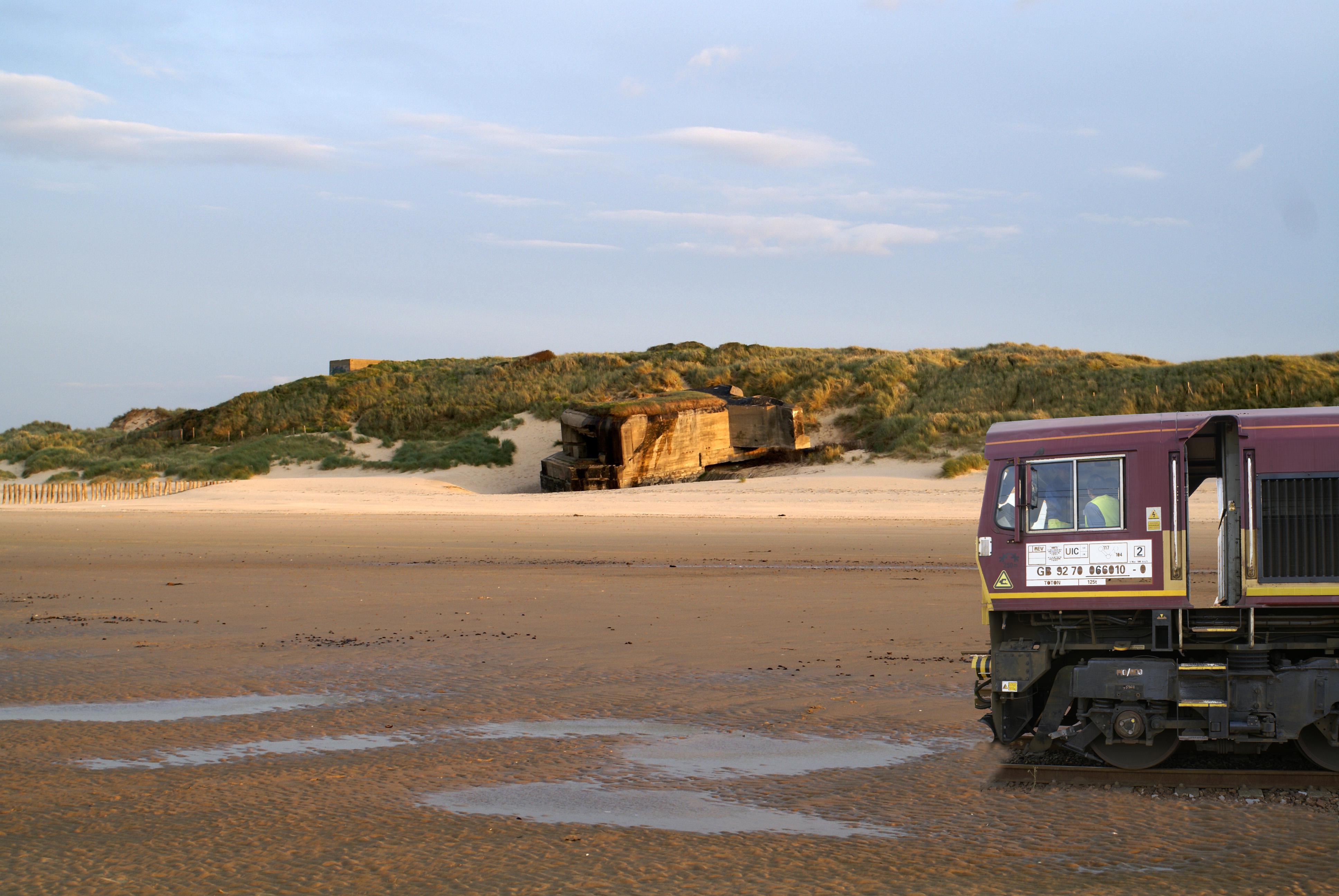

Eurocharlorail Publication: 6 mars 2008 Publication: 6 mars 2008 Vous voulez des photos de Class 66 en voici deux , et oui je sais les locs aussi ont le droit d'aller a la mer !

tequila16 Publication: 6 mars 2008 Publication: 6 mars 2008 Vous voulez des photos de Class 66 en voici deux , et oui je sais les locs aussi ont le droit d'aller a la mer ! Behh c'est qu'elles ont de la chance les coquines!!!!
