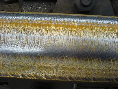

kutsize Publication: 7 mars 2008 Publication: 7 mars 2008 Voila les quelques photos prisent lors de ma journée dans les voies ce jour, journée consacrée au marquage préparatif au BML prévue sur la zone dans 3 semaines. http://iutcergygc.free.fr/SNCF/Journ%e9e%2007-03-08/
krisamv Publication: 7 mars 2008 Publication: 7 mars 2008 C'est dû à quoi un fil de rail dans cet état ? Freinage d'urgence? Enrayage? Patinage? ....
kutsize Publication: 7 mars 2008 Auteur Publication: 7 mars 2008 (modifié) C'est parfaitement normal, c'est suite au passage du SPENO (le train meuleur), en faites avec ses meules il te reprofile le rail, ici c'était du meulage préventif (pour limiter l'apparition de head-checking, fissuration au niveau du congé de roulement), d'ici quelques jours la table de roulement aura retrouvé son aspect brillant que l'on retrouve sur les voies en générale. Modifié 7 mars 2008 par kutsize
cheyenne44 Publication: 7 mars 2008 Publication: 7 mars 2008 C'est dû à quoi un fil de rail dans cet état ? Freinage d'urgence? Enrayage? Patinage? .... j'opterai pour un patinage,mais les marques sont ""bizarre"""
krisamv Publication: 7 mars 2008 Publication: 7 mars 2008 Merci de cette info la seule fois où j'avais vu un rail dans cet état, c'est le jour où une machine patinait à toute volée pour essayer de faire décoller une rame de cailloux qui n'a jamais voulu bouger d'un pouce lotrela
