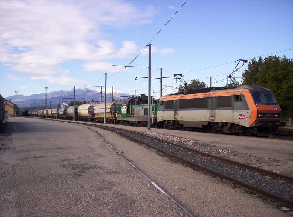

zoreglube Publication: 9 mars 2008 Publication: 9 mars 2008 (modifié) Salut , Un train au départ du Boulou : Modifié 9 mars 2008 par zoreglube
