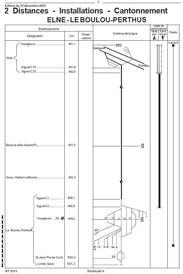

fabrice Publication: 13 mars 2008 Publication: 13 mars 2008 Quelqu'un a-t-il un schema des lieux, voir un extrait du CODELI ? Je ne comprends pas trop comment il a pu talonné l'aiguille, alors qu'en toute logique il a du arriver par la pointe ( ce qui n'enleve pas la gravité de la situation avec l'engagement de 2 points protégés)

luxemburg Publication: 14 mars 2008 Publication: 14 mars 2008 Bonsoir , La ligne est en outre limitée à 60 km/h , les courbes situées entre Brouilla et Banyuls dels Aspres l'imposent sans compter les PN non gardés dont celui tristement célèbre de Ortaffa . T'es sur? Sur le RT 5311 la vitesse limite est de 75km/h
Invité ___Compte_Supp___01 Publication: 14 mars 2008 Publication: 14 mars 2008 T'es sur? Sur le RT 5311 la vitesse limite est de 75km/h Alors à 71 km/h...il était dans les clous!

TroTroRigolo Publication: 15 mars 2008 Publication: 15 mars 2008 C'est curieux l'aiguille talonnée n'apparait pas au RT
km315 Publication: 15 mars 2008 Publication: 15 mars 2008 C'est une aiguille fantome alors ? bigbisous
pompon Publication: 15 mars 2008 Publication: 15 mars 2008 C'est curieux l'aiguille talonnée n'apparait pas au RT Peut-être parce qu'elle ne sert pas à former un itinéraire?
Dom Le Trappeur Publication: 15 mars 2008 Auteur Publication: 15 mars 2008 C'est curieux l'aiguille talonnée n'apparait pas au RT Il faudrait mieux prendre la consigne rose de la gare (consigne et schéma des installations de sécurité S6A)
TroTroRigolo Publication: 15 mars 2008 Publication: 15 mars 2008 Peut-être parce qu'elle ne sert pas à former un itinéraire? Même comme ça, un ADC peux revevoir, théoriquement, l'ordre de controler la position de l'aiguille et c'est bien pour ça qu'elle devrait figurer au RT
Tophe Publication: 15 mars 2008 Publication: 15 mars 2008 C'est curieux l'aiguille talonnée n'apparait pas au RT Et sur Google Earth, l'aiguille en talon n'apparaît pas non plus....où alors j'ai mal vu. Juste une aiguille en point, comme sur les RT.
pompon Publication: 15 mars 2008 Publication: 15 mars 2008 Et sur Google Earth, l'aiguille en talon n'apparaît pas non plus....où alors j'ai mal vu. Juste une aiguille en point, comme sur les RT. J'ai vu une aiguille prise en talon après le PN, qui apparemment donne sur une sorte de tiroir ou d'impasse de protection.
pompon Publication: 15 mars 2008 Publication: 15 mars 2008 Même comme ça, un ADC peux revevoir, théoriquement, l'ordre de controler la position de l'aiguille et c'est bien pour ça qu'elle devrait figurer au RT Ah, il y a débat on dirait... peut-on se fier aux RT ou faut-il se référer à la consigne rose? Il me semble que les RT ne représentent pas tout, notamment ils ne représentent pas toutes les voies d'un faisceau, par exemple. Doivent-ils représenter une aiguille de protection?
