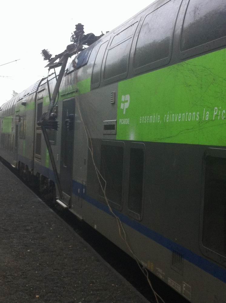

NATman Publication: 24 octobre 2012 Publication: 24 octobre 2012 Pour anthonycool: Une photo vaut mieux qu'un long discours: Panto normal: Panto cassé: (dimanche à Villers Saint Paul , photo pas de moi, si propriétaire pas content je la retire)
