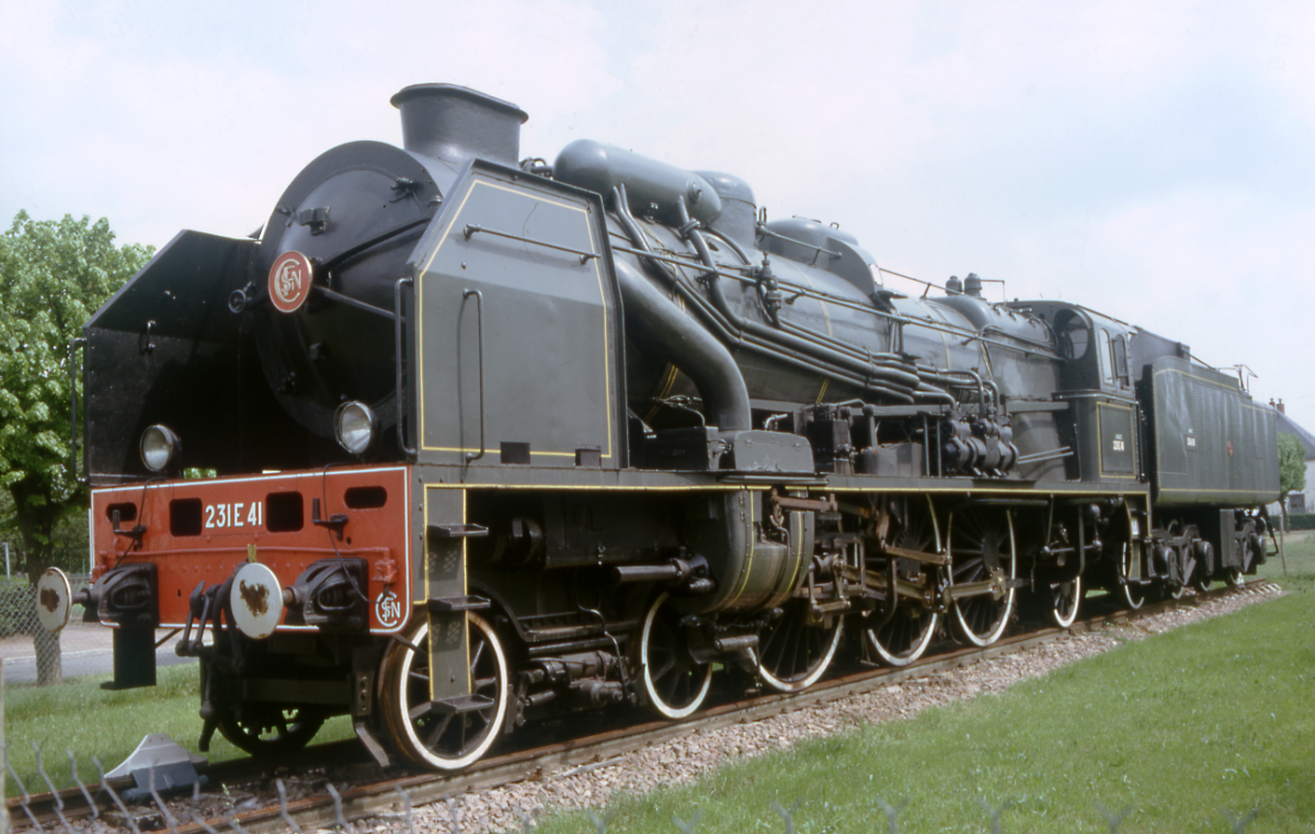

CRL COOL Publication: 25 novembre 2014 Publication: 25 novembre 2014 La 231 E 41, assez peu de temps après son installation en pot de Fleur à St Pierre des Corps, le 10 mai 1975. Collection Michel Gilliand. 2

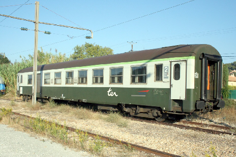

cytrilon Publication: 5 janvier 2015 Publication: 5 janvier 2015 Bonjour Les UIC c'est la génération juste avant les corail?
CRL COOL Publication: 6 janvier 2015 Publication: 6 janvier 2015 Bonjour Les UIC c'est la génération juste avant les corail? Oui.... En image et dans les couleurs les plus connues, ça ressemble à ça (photo trouvée sur le net : http://asso.attcv.fr/spip.php?article64 ) :
