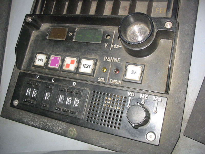

Hello,
Il n'y a pas vraiment d'informatique au pupitre des engins moteurs.
Il y a le système KVB (contrôle de la vitesse par balises au sol) qui se superpose au système de répétition des signaux par crocodile, et qui équipe la quasi-totalité des engins SNCF, ainsi que quelques engins étrangers venant en France.
Le KVB est un dérivé du système ATC (Automatic Train Control) utilisé par les CF suédois et norvégiens, développé par la Sté Ericsson.
Les paramètres affichés en cabine sont : Vitesse ; Longueur ; Coéfficient de décélération, et catégorie du train : Voyageur, Messagerie, Marchandise.
Le KVB sera appelé à laisser la place au futur système européen ERTMS (European Rail Traffic Management System), qui utilisera les sous systèmes ETCS / GSM.R. (European TRain Control System / Global System for Mobile communications for Railways).
Pour les lignes à faible trafic, un système moins coûteux, et compatible avec l'ERTMS est en cours d'essai sur les CF de Provence, exploité par les CFTA / Connex.
Un article assez complet est paru sur ceci dans la revue Rail & Transports N°367 du 23/02/2005. Dans le N° 370 du 16/03/2005, il y a également un article sur l'ERTMS.
J'espère avoir répondu à la question ?
