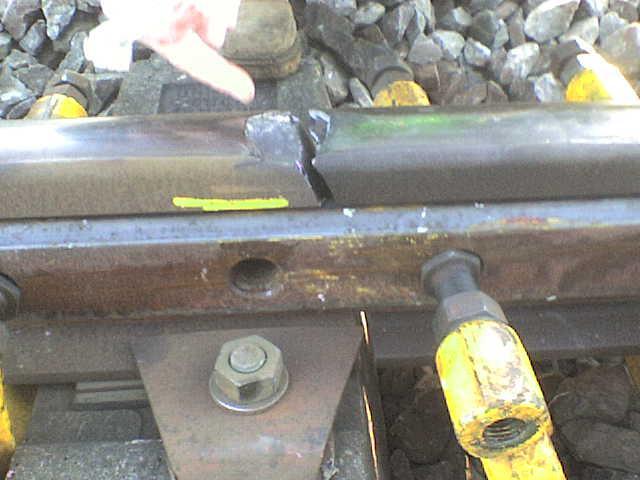

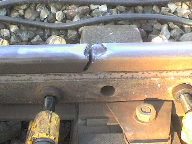

Kareeboo Publication: 13 avril 2008 Publication: 13 avril 2008 Ca arrive même au mois d'avril ! ! ! Forte amplitude thermique (grosse chaleur pendant 3 jours puis gelée nocture) qui a conduit à la rupture. Elle semble être partie d'un vieux rechargement. Le coupon va partir à St Ouen, on en saura 1 peu plus.
km315 Publication: 13 avril 2008 Publication: 13 avril 2008 La c'est du concret , un beau rail cassé !! apres la mise en place des U , la vitesse est limitée ou pas ?
Kareeboo Publication: 14 avril 2008 Auteur Publication: 14 avril 2008 La c'est du concret , un beau rail cassé !! apres la mise en place des U , la vitesse est limitée ou pas ? Et oui, malgré la consolidation provisoire la vitesse a été limitée à 40 km/h. La lacune (largeur de la rupture) mesurait 50 mm avec l'arrachement de métal qu'on distingue. La semaine commençait bien... helpsoso
cheyenne44 Publication: 14 avril 2008 Publication: 14 avril 2008 La c'est du concret , un beau rail cassé !! apres la mise en place des U , la vitesse est limitée ou pas ? salut km315 petit detail,ce sont des c de serrage et non des u ; rendons a cesar.................... a+

km315 Publication: 14 avril 2008 Publication: 14 avril 2008 Ha ben il a mis le temps a repondre a la perche que je lui avais lancé, Mr Rail Cassé cartonrouge
Nipou Publication: 14 avril 2008 Publication: 14 avril 2008 J'avais encore jamais vu d'image à ce sujet. Impressionnant.

Nipou Publication: 14 avril 2008 Publication: 14 avril 2008 En fait, quand par exemple on parle "protection pour rail cassé" à des stagiaires, ils ont souvent du mal à imaginer à quoi ça ressemble un rail cassé. Et puis ils ne comprennent pas trop comment un truc qui semble si solide peut cassé de lui même. Du coup, une tite image avec une simple phrase sur les conditions est plus parlant qu'un long discours avec schéma. Et c'est valable pour pas mal de sujets liés à l'infra qui, perché sur un loc, semble souvent obscures.
Invité ___Compte_Supp___01 Publication: 14 avril 2008 Publication: 14 avril 2008 En fait, quand par exemple on parle "protection pour rail cassé" à des stagiaires, ils ont souvent du mal à imaginer à quoi ça ressemble un rail cassé. Et puis ils ne comprennent pas trop comment un truc qui semble si solide peut cassé de lui même. Du coup, une tite image avec une simple phrase sur les conditions est plus parlant qu'un long discours avec schéma. Et c'est valable pour pas mal de sujets liés à l'infra qui, perché sur un loc, semble souvent obscures. J'aime bien cette approche!
assouan Publication: 14 avril 2008 Publication: 14 avril 2008 En fait, quand par exemple on parle "protection pour rail cassé" à des stagiaires, ils ont souvent du mal à imaginer à quoi ça ressemble un rail cassé. Et puis ils ne comprennent pas trop comment un truc qui semble si solide peut cassé de lui même. Du coup, une tite image avec une simple phrase sur les conditions est plus parlant qu'un long discours avec schéma. Et c'est valable pour pas mal de sujets liés à l'infra qui, perché sur un loc, semble souvent obscures. Aie aie aie... on commence comme ça... en montrant une belle image bien parlante plutôt qu'un concept obscur et on finit... à faire de la communication ;)
Nipou Publication: 14 avril 2008 Publication: 14 avril 2008 Aie aie aie... on commence comme ça... en montrant une belle image bien parlante plutôt qu'un concept obscur et on finit... à faire de la communication C'est bien le but lotrela
