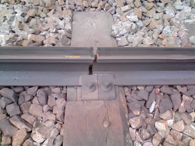

Voilà une rupture qui s'est produite récemment sur ma région. Elle n'a pas été détectée par le circuit de voie puisque l'attache (griffond) qui ponte la rupture permet le passage du courant électrique.
C'est un ADC d'un train circulant sur la voie contigüe qui a aperçu la rupture ; hardi petit, les agents voie d'astreinte sont intervenus rapido avec les éclisses et les cés pour consolider tout ça.
Il se produit par an entre 300 et 500 ruptures de rail sur le réseau national.

Donc : la rupture que l'on peut voir sur ta photo, Kerguel, c'est à un point de soudure entre deux rails ou vraiment paf au milieu d'un rail ???

Joli rail cassé...
(on a dit qu'il n'y avait pas de questions idiotes vous vous souvenez ??? hihi)
Ce n'est effectivement pas une rupture de soudure mais une rupture en pleine barre (langage technique). Un grand nombre de ruptures est détecté grâce au circuit de voie, quand il y en a un, mais il y a des cas comme celui-ci où c'est le mécano qui le découvre ou bien les agents voie lors des tournées de surveillance.

La fixation à la traverse a été posée après la rupture ?

Nanan c'était comme ca dès la rupture, c'est le système de fixation du rail à la traverse classique, ensuite les agents V sont venus poser une paire d'éclisses et des Cés de serrage afin de réduire la lacune au maximum, tout ceci étant une réparation provisoire, avant la pose d'un coupon de rail pour réparation définitive.
On voit d'ailleurs du coté gauche de l'attache une trace plus clair (du coté droit également, mais bcp moins visible), ce qui indique que le rail à glisser lors de sa rupture, d'ailleurs, la largeur de ces taches claires doit être sensiblement égale à la largeur de la lacune :Smiley_33:
On voit d'ailleurs du coté gauche de l'attache une trace plus clair, ce qui indique que le rail à glisser lors de sa rupture, d'ailleurs, la largeur de cette tache clair doit être sensiblement égale à la largeur de la lacune :Smiley_33:
Est ce qu'un serrage inapproprié (excessif...) des tirefonds ne pourrait pas entraîner une fragilisation du rail ?
Je ne pense pas, mais dans ce malheur un bon serrage des attaches permet que le rail "ne se barre" pas de trop, et ainsi éviter la formation d'une trop grosse lacune.
Après on peut dire que si la lacune s'était agrandit un peu plus, il n'y aurait plus eu de contact et donc détection de la rupture par le CdV, mais personnellement je préfère la première solution avec une lacune qui reste contenue.
Celà peut arriver, notamment si les poseurs se gourrent et percent le rail pour enfiler le tirefond ...
Je déconne! :Smiley_33:
Tu es parvenu à me faire bosser ....
Cette pose de voie est dite élastique, sous le patin du rail il y a une semelle de 4,5mm et le serrage et assuré par des griffons élastiques type RN1. le tirefond n'est pas en contact avec le patin.
je n'ai jamais entendu parler de rupture à encochage du patin par attaches élastiques...
Par contre il peut y avoir rupture au patin en pose rigide: le tirefond étant directement en contact avec le patin.
A la longue il peut y avoir un encochage de celui ci et une diminution de sa section résistante.
Pour la photo du petit père Kerguel, je partirai volontiers pour une rupture suite à fissuration transversale du profil (défaut 211) sur la file basse (rail écrasé).
Ce défaut est lié à la fatigue du rail

Nature du défaut : il s'agit d'une lame d'AD donc à 90% soit un 251 soir un 254 (fissure partant du patin). Effectivement la danse est un facteur aggravant.
