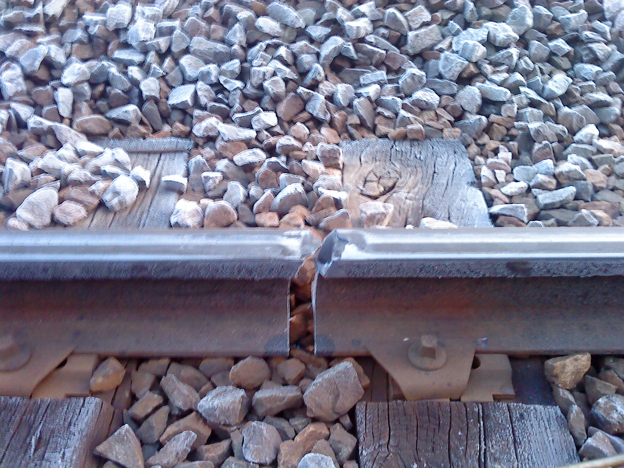

poupoune Publication: 12 juin 2009 Publication: 12 juin 2009 La c'est du concret , un beau rail cassé !! apres la mise en place des U , la vitesse est limitée ou pas ? sa sappel pas des U mais des cés de serage !!!
Pousse Cailloux Publication: 13 juin 2009 Publication: 13 juin 2009 Nature du défaut : il s'agit d'une lame d'AD donc à 90% soit un 251 soir un 254 (fissure partant du patin). Effectivement la danse est un facteur aggravant. Pousse cailloux, est-ce bien répondu ? Pas mal pour un "gazier" qui pantoufle en direction! :Smiley_40:

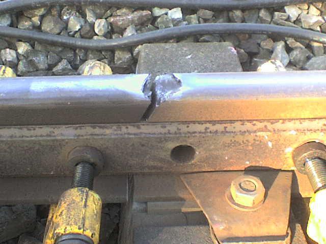

BB 9242 Publication: 17 octobre 2009 Publication: 17 octobre 2009 Ma première rupture ... Première gelée et première rupture ... Le LRS n'a pas aimé la première mise en tension, heureusement le circuit de voie l'a détectée + raté d'ouverture de PN ... Ouverture 37 mm -> Marche au pas Puis consolidation provisoire (40 km/h) puis réparation provisoire par un coupon P 2B3T et rétablissement de la vitesse normale ... Bonne petite matinée ...
kerguel Publication: 17 octobre 2009 Publication: 17 octobre 2009 (modifié) Ma première rupture ... Première gelée et première rupture ... Le LRS n'a pas aimé la première mise en tension, heureusement le circuit de voie l'a détectée + raté d'ouverture de PN ... Ouverture 37 mm -> Marche au pas Puis consolidation provisoire (40 km/h) puis réparation provisoire par un coupon P 2B3T et rétablissement de la vitesse normale ... Bonne petite matinée ... Et le code défaut présumé de la rupture ? 222, 211 ? N'oublies pas de saisir dans Defrail 2. Modifié 17 octobre 2009 par kerguel

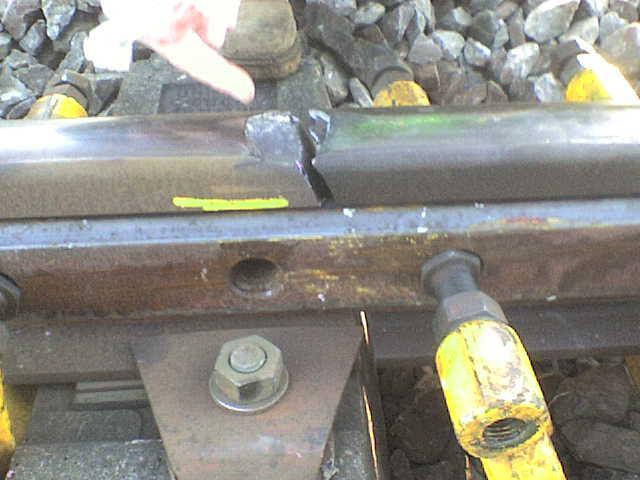

cc72000-10 Publication: 20 novembre 2009 Publication: 20 novembre 2009 Salut! Mon rail cassé à moi, aussi aux abords de Paris Est : @+ Romain
Invité Fabr Publication: 20 novembre 2009 Publication: 20 novembre 2009 Salut! Mon rail cassé à moi, aussi aux abords de Paris Est : @+ Romain Tiens...comme par hasard, pile sur une soudure.... Fabrice
Invité 5121 Publication: 21 novembre 2009 Publication: 21 novembre 2009 Tiens...comme par hasard, pile sur une soudure.... Fabrice déjà pas mal matraquée la soudure en question ..... ça se voyait que quelquechose menaçait non ?
km315 Publication: 21 novembre 2009 Publication: 21 novembre 2009 Pas mal de facteur de risque au niveau des contraintes mecaniques La soudure, au droit de la portée sur la traverse , excellent pour le cisaillement Je suis etonné comme toi de ce " matage" du champignon . Le mystere des rails , et ses reactions complexes aux contraintes
