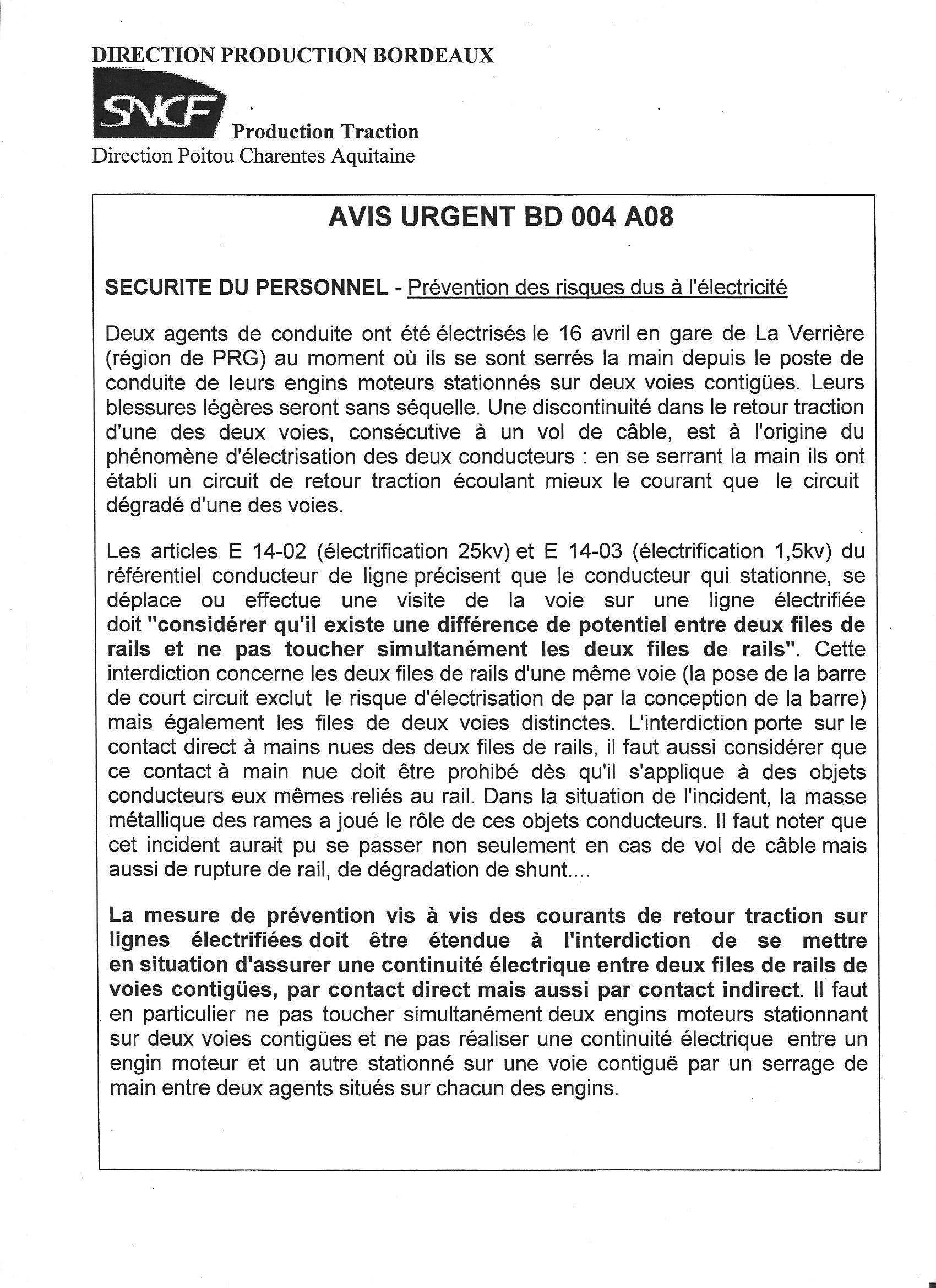

TroTroRigolo Publication: 17 avril 2008 Publication: 17 avril 2008 Effectivement, ce matin vers 7h00, deux ADC de Trappes ont été électrisés en se serrant la main de cabine de conduite à cabine de conduite, au tiroir de La Verrière dans les Yvelines. Ils ont été transportés d'urgence à l'hôpital de Clamart. Je viens d'avoir des nouvelles, ils restent tous les deux en observation cette nuit et pourront sortir demain dans la journée. Ils ne devraient garder aucune séquelle physique de cet accident, mais ils sont choqués psychologiquement. Les premiers éléments indiquent en effet, que cette électrisation a été causée par le vol d'une centaine de mètres de câble de retour de courant traction d'une des deux voies du tiroir. Une plainte a été déposée par la SNCF et une enquête CHS-CT a été ouverte, afin de déterminer les causes exactes de l’accident ainsi que les mesures à prendre pour qu’il ne se reproduise pas. Cela signifie aussi que n'importe qui aurait pu se fair electrocuter simplement en entrant en contact avec la motrice.....
Jay17 Publication: 17 avril 2008 Publication: 17 avril 2008 Cela signifie aussi que n'importe qui aurait pu se fair electrocuter simplement en entrant en contact avec la motrice..... Je ne sais pas, d'après les agents du SE, il aurait fallu toucher les deux motrices, stationnées sur les voies contigües.

Invité MarcM Publication: 17 avril 2008 Publication: 17 avril 2008 Je ne sais pas, d'après les agents du SE, il aurait fallu toucher les deux motrices, stationnées sur les voies contigües. quelqu'un va faire un essai ......heu , les théories ..?
yabasta62 Publication: 17 avril 2008 Publication: 17 avril 2008 un prompt retablissement aux electrisés en esperant que le CHSCT ne va pas découvrir que plus personne ne s'occupe de la continuité du Courant de retour traction? Dans le temps VB+ caténairistes maintenant il parait SE et voie mais vu les diminutions d'effectifs et le peu de moyens alloués pour acheter du matos ...

SHFMarco Publication: 18 avril 2008 Publication: 18 avril 2008 un petit mot solidaire, même si je ne suis pas de la maison, pour souhaiter un bon rétablissement aux deux agents. Un post récent sur le vol de câbles avaient été ouvert et, j'avoue que je n'avais pas réfléchi aux dangers que cela pouvaient occasionner. Au delà de la crapulerie de ces actes, il s'agit clairement de sabotage et de mise en danger révoltants. Deplus, je suppose que les installations doivent "charger" un maximum, je pense aux CDV, aux joints isolants ( fondus ???)... Bref, comme d'habitude ces conneries peuvent coûter très chers... Cordialement,
Pepe Publication: 18 avril 2008 Publication: 18 avril 2008 Salut à tous, salut aux collègues "électrisés" et bon rétablissement surtout! Pour info:
