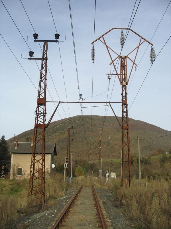

capelanbrest Publication: 23 août 2008 Publication: 23 août 2008 Bonjour, Au-delà de la polémique sur l'appellation de ces poteaux … ou supports, le sujet est bien vaste. Il est vrai qu'actuellement en France, à ma connaissance, en on n'installe que des supports en poutrelles HE, des jumelés en HE, et des poteaux en tube carré. Face à ce choix, des alternatives intéressantes sont proposées par nos voisins Italiens et Espagnols : des poteaux reconstitués à partir de 2 profilés U assemblés par un treillis à base de cornière ou rond d'acier. Et ces poteaux pointent même leur nez sur notre territoire, en l'occurrence Perpignan Figueras … Compte tenu des projets de LGV qui sont lancés ou vont être lancés en concession, peut on penser que ce type de supports pourrait se développer sur le réseau français ? Finalement n'est ce pas un retour en arrière ? Des poteaux équivalents ont été largement utilisé en France par le passé et sont encore présent le long de nos voies. salut à tous voila une question que je me posais depuis bien longtemps : pourquoi une telle diversité de poteaux caténaire à travers l'Europe ? les allemands et les italiens sont plutôt treillis pour leur lignes actuelles. les italiens étaient plutôt poteaux cylindriques pour les lignes d'avant(et encore certaines aujourd'hui) en france comme en suisse c 'est plutôt le type H..... alors pourquoi de telles différences? toutes formes cylindriques, H ou treillis , dés lors qu'elle est galvanisée doit avoir un avantage sur l'autre? vu les appels d'offre européens ces spécificités "régionales et nationales" devraient disparaitre ??? qui peut nous faire untopo du pourquoi et du comment merci bcp kenavo
BB4100 Publication: 23 août 2008 Publication: 23 août 2008 Un véritable retour aux sources!!! Cette caténaire a été mise en service en 1917 par la compagnie du Midi (ligne Lannemezan - Arreau). lapleunicheuse
