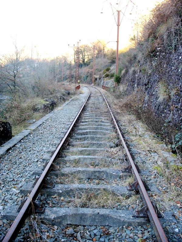

BB4100 Publication: 6 mai 2008 Publication: 6 mai 2008 Salut! pour illustrer le propos de DU 94 LGV, voici de la voie DC posée sur traverses Orion, fabriquées à Gourdan-Polignan par Labardens, dans les années 20 1 1

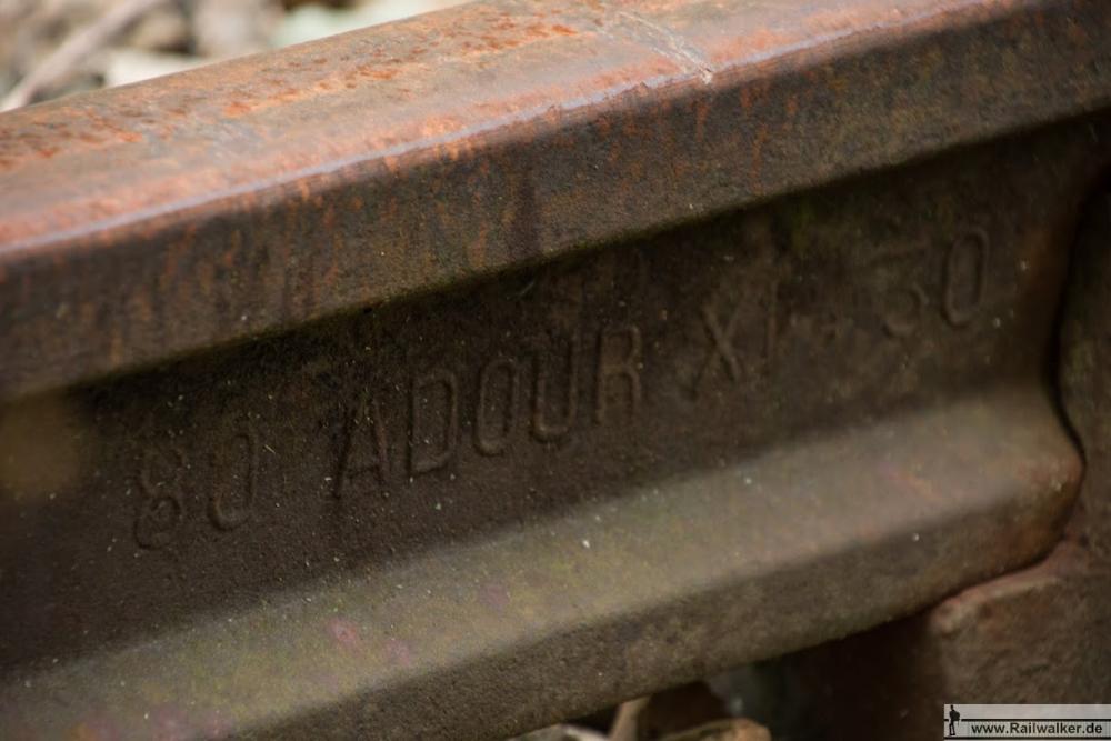

Railwalker Publication: 12 novembre 2018 Publication: 12 novembre 2018 Bonne journée J'essaie de comprendre l'âge d'un vieux rail à double champignon. Est-ce que l'âge est écrit sur le rail? (Année de production) Le poids par mètre est-il de 80 ou 30 kg? (Les deux me semblent peu probables) Ou est-ce l'âge de 1880/1930?... ( Le rail se trouve sur la ligne Bon-Encontre-Auch ) Merci pour les réponses. Christian 1
Invité jackv Publication: 12 novembre 2018 Publication: 12 novembre 2018 en general le N° avant le lieu de fonderie correspond en general au type de rail et le chiffre après le lieu de fonderie a l'année ce serait (sous toute reserve )un rail type 80 (sûrement pas un code UIC) fondu a Adour en 1930

Railwalker Publication: 12 novembre 2018 Publication: 12 novembre 2018 il y a 32 minutes, jackv a dit : en general le N° avant le lieu de fonderie correspond en general au type de rail et le chiffre après le lieu de fonderie a l'année ce serait (sous toute reserve )un rail type 80 (sûrement pas un code UIC) fondu a Adour en 1930 C'est une très bonne explication. Merci pour cela

cc27001 Publication: 13 novembre 2018 Publication: 13 novembre 2018 (modifié) Forges de l'Adour XI-30 (date de coulée du rail) https://fr.wikipedia.org/wiki/Forges_de_l'Adour Citation En 1881, le directeur de la Compagnie des Hauts Fourneaux, Forges et Aciéries de la Marine et des Chemins de fer, Claudius Magnin, achète quatre cents hectares de forêt pour y construire le complexe sidérurgique des Forges de l’Adour, qui devient la plus importante entreprise sidérurgique régionale. En 1883, après deux années de travaux, le premier haut fourneau commence la production de fonte, de rails et accessoires ferroviaires Modifié 13 novembre 2018 par cc27001 1
