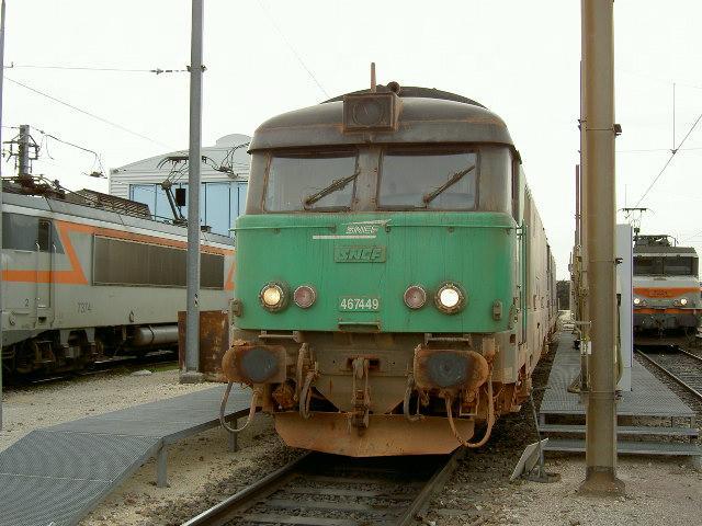

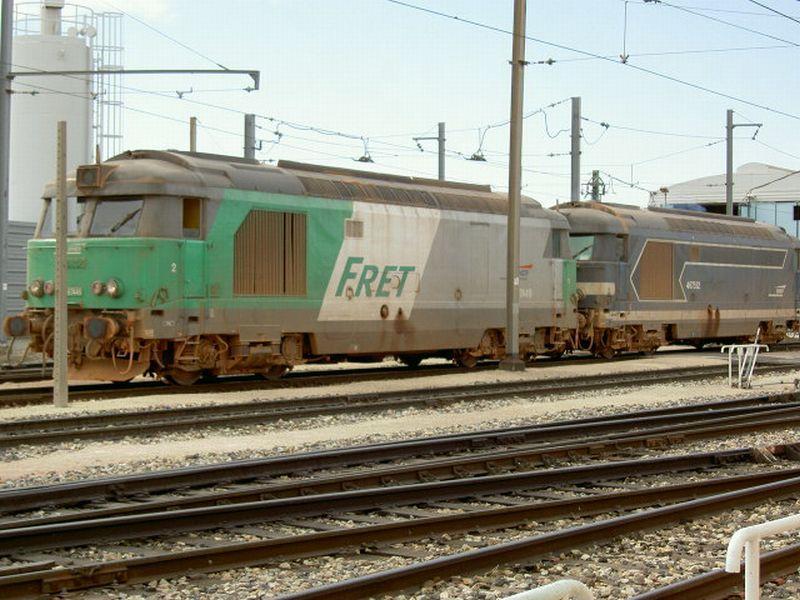

Roukmoute Publication: 29 avril 2008 Publication: 29 avril 2008 (modifié) Je suis un peu déçu du résultat, j'aurais voulu un résultat plus estompé, moins sale... J'ai fais ça dehors en plein soleil, la trop forte luminosité m'a induit en erreur. Je crois comprendre ce que tu veux dire : on a l'impression qu'elle a tiré un train dans le désert ! Mais à part ça, très beau boulot ! :blush: Modifié 29 avril 2008 par Roukmoute
luxemburg Publication: 29 avril 2008 Publication: 29 avril 2008 (modifié) T'as qu'à dire qu'elle vient de Fos Mole Central, par mistral, c'est (c'etait) plus plausible de poteaux Modifié 29 avril 2008 par luxemburg
