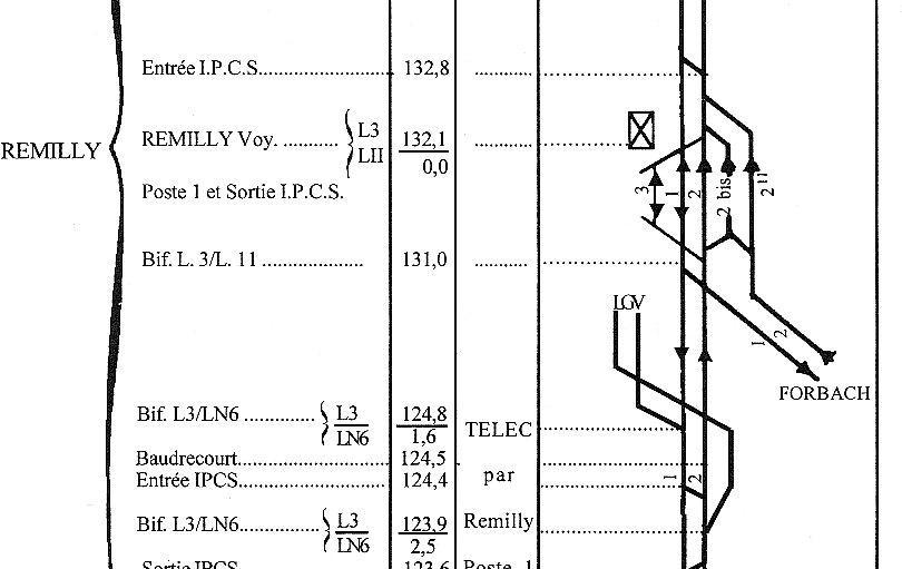

Pepe Publication: 8 mai 2008 Publication: 8 mai 2008 Trouvé par ailleurs: "Un train a bien déraillé hier soir à Rémilly sur une aiguille d'ensablement en bout des voies de services, suite au franchissement intempestif du carré de sortie. Seule la 1ère loc a déraillé, avec engagement du gabarit de la voie principale 1, d'où l'interruption totale du trafic dans le sens Metz-Forbach et Metz-Strasbourg. Le wagon de secours pour le relevage est arrivé vers 23h00 hier soir et les opérations n'ont commencé qu'après minuit, avec un délai estimé à 10h. A 4h00 ce matin ils n'avaient réussi qu'à reposer un seul essieu. En conséquence : La voie 1 est toujours interrompue. Les frets deviés par la ligne 8 Thionville-Béning, normalement fermée en ce jour férié, et les GL détournés par Nancy."

pompon Publication: 8 mai 2008 Publication: 8 mai 2008 Remilly est une gare bif bizarrement foutue avec une seule voie 1 et 2 voies 2, l'une venant de Strasbourg, l'autre de Forbach + 1 voie 1bis au milieu, toutes ces voies arrivent a quai avec un carré en bout de quai et continuent en voie 1 et 2 de et vers Metz. Il est possible que si l'un des trains sur une des voies 2 franchit un carré, celui qui circule sur l'autre voie 2 (parallelement donc)pour qui c'est ouvert prenne le premier en echarpe, le tout à 150 km/h (vitesse maxi de la ligne) ça n'est toujours pas clair. Le train a déraillé sur une aiguille de protection. Comment sa loc a-t-elle pu se retrouver à X cm de celle d'un autre train de même sens ? L'aiguille de protection dirige le train vers une voie contiguë ?!!???

fabrice Publication: 8 mai 2008 Publication: 8 mai 2008 ça n'est toujours pas clair. Le train a déraillé sur une aiguille de protection. Comment sa loc a-t-elle pu se retrouver à X cm de celle d'un autre train de même sens ? L'aiguille de protection dirige le train vers une voie contiguë ?!!??? C'est une voie de service qui sert aussi d'évitement .Il y a de la manoeuvre pour le compte du VB qui est faites dessus. La sortie est protégée par une aiguille d'ensablement
