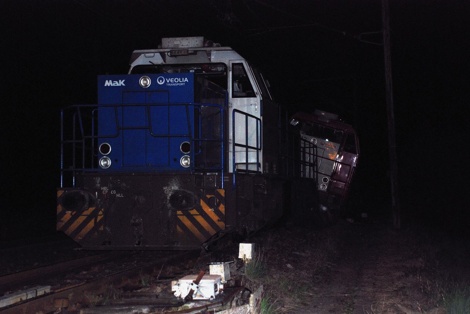

fabrice Publication: 8 mai 2008 Publication: 8 mai 2008 Salut pour info, c'est toujours le bronx à Remilly, les trains voyageurs pour Forbach sont actuellement détournés par Thionville et Creutzwald. Yaya Je confirme, étant allé chez ma mère, il y a circulation sur une ligne normalement fermé les dimanches et fetes Salut, pour les ICE, normal, ils prennent la LGV avant Remilly et aucun TGV ou Corail Intercité ne circule sur cet axe ( à part les 90 et 91 mais qui doivent tourner via Nancy). Et pourtant, des TER pour Forbach circulent actuellement via Thionville (information d'une source très sure). Yaya Exact, voir l'extrait des RT que j'ai mis la LGV n'est pas touché Pour le peu de TER entre MZ et SG, un passage par Nancy n'est pas trop pénalisant et le retard est inferieur à 30 mn

km315 Publication: 8 mai 2008 Publication: 8 mai 2008 (modifié) Revenons donc au cœur du sujet , ce déraillement du coté de Remilly (57 ) . Merci . Modifié 8 mai 2008 par km315
Invité Publication: 8 mai 2008 Publication: 8 mai 2008 Revenons donc au cœur du sujet , ce déraillement du coté de Remilly (57 ) . Merci . qui a des photos, un article de presse? vraiment bizarre ce silence...

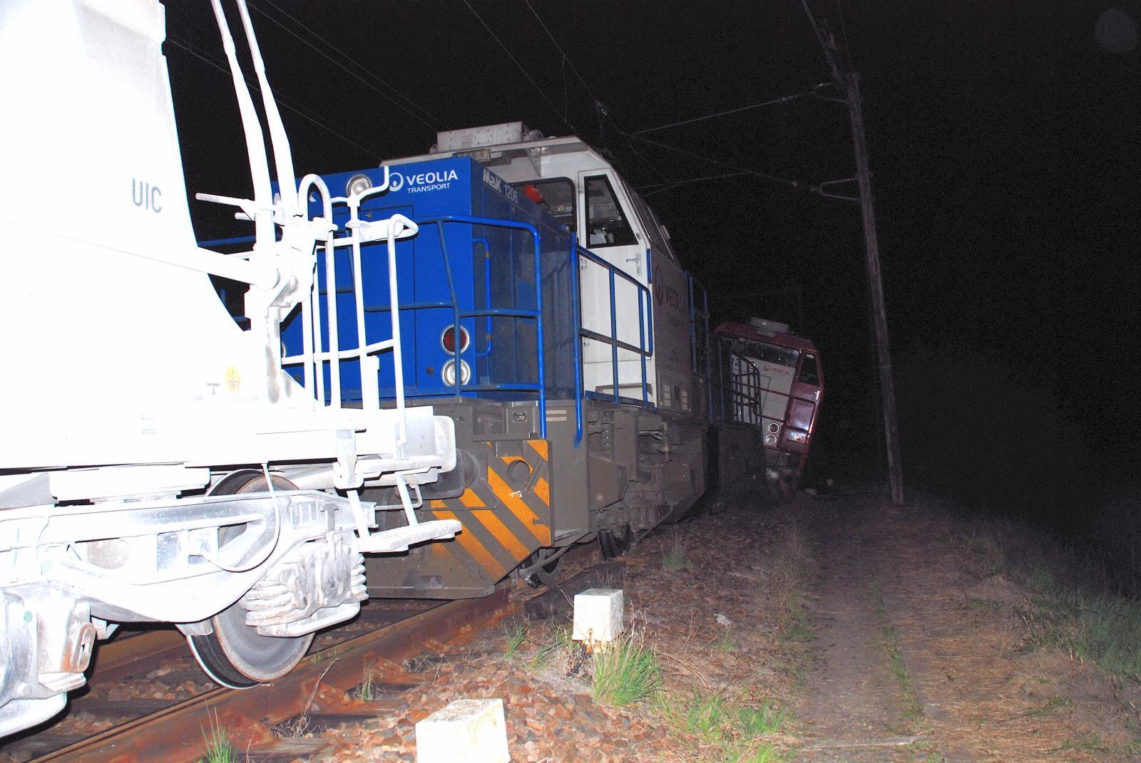

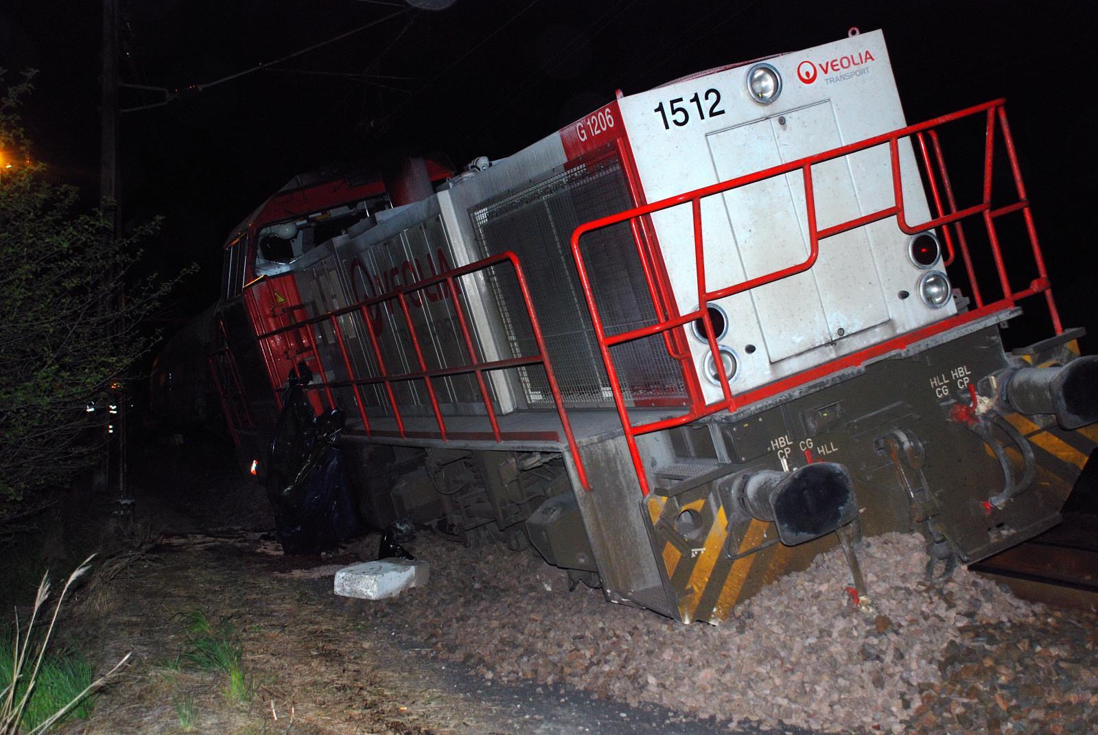

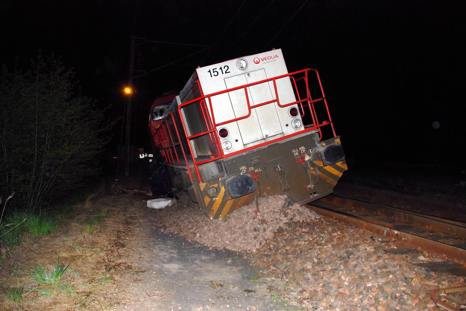

SATANAS Publication: 9 mai 2008 Publication: 9 mai 2008 Je confirme, étant allé chez ma mère, il y a circulation sur une ligne normalement fermé les dimanches et fetes Bin oui je me suis retrouvé hier matin à passer Thionville ...retour à la normal l'après midi ,et les équipes de relevage (sncf) sont renté hier soir vers 23h...Le tps de remettre sur rail les 2 vossloh au tas... qui a des photos, un article de presse? vraiment bizarre ce silence... Article de presse ,rien vu... Tout ce que je peu dire ,les deux machines sont de nouveau sur rail et garée à RMI... pour l'incident ,donc le mécanos sur la voie 3 à fait une "confusion" de signal (signaux à droite de part chez nous) et à pris l'ouverture au vert du signal de la principal (à gauche dans son cas) pour le sien... Il était sur voie de service (rappel 30+G) à freiné trop tard ,à bouffé le chevron (avec caisson lumineux+SLD sjmb) et le signal de groupe fermé ,derrière celui-ci une aiguille d'ensablement à vitesse réduite vu le freinage...Mais bon...Une fois la boulette réalisée ça va vite...(Le mécano à été légèrement blessé qd même...)... Apparemment il était pas trop habitué au coin (problème d'ETL,fatigue?à 18h ?...) ,d'ailleurs ce train est prévu d'aller à Forbach par Thionville mais comme par Thionville c'est fermé les jours de fêtes...(8 MAI)... Des confusions on en a eu plein, surtout par chez nous...C'est encore plus facile si tu as une "mauvaise connaissance" des lieus en plus...(pour moi c'est la cause principale...) Pour les photos j'en aurais bientôt ,mais vous aurez pas intérêt à en faire une mauvaise utilisation...
fabrice Publication: 9 mai 2008 Publication: 9 mai 2008 (modifié) Bin oui je me suis retrouvé hier matin à passer Thionville ...retour à la normal l'après midi ,et les équipes de relevage (sncf) sont renté hier soir vers 23h...Le tps de remettre sur rail les 2 vossloh au tas... Article de presse ,rien vu... Tout ce que je peu dire ,les deux machines sont de nouveau sur rail et garée à RMI... pour l'incident ,donc le mécanos sur la voie 3 à fait une "confusion" de signal (signaux à droite de part chez nous) et à pris l'ouverture au vert du signal de la principal (à gauche dans son cas) pour le sien... Il était sur voie de service (rappel 30+G) à freiné trop tard ,à bouffé le chevron (avec caisson lumineux+SLD sjmb) et le signal de groupe fermé ,derrière celui-ci une aiguille d'ensablement à vitesse réduite vu le freinage...Mais bon...Une fois la boulette réalisée ça va vite...(Le mécano à été légèrement blessé qd même...)... Apparemment il était pas trop habitué au coin (problème d'ETL,fatigue?à 18h ?...) ,d'ailleurs ce train est prévu d'aller à Forbach par Thionville mais comme par Thionville c'est fermé les jours de fêtes...(8 MAI)... Des confusions on en a eu plein, surtout par chez nous...C'est encore plus facile si tu as une "mauvaise connaissance" des lieus en plus...(pour moi c'est la cause principale...) Pour les photos j'en aurais bientôt ,mais vous aurez pas intérêt à en faire une mauvaise utilisation... Sur le net , j'ai trouvé 3 lignes dans le Repu juste sous "Remilly" comme une simple info de village Je te le mets ici Une locomotive déraille à Rémilly Une locomotive déraille à Rémilly Une locomotive transportant un convoi de fret a légèrement déraillé, mercredi soir, à proximité de la gare de Rémilly. L'engin est exploité par une compagnie privée ... Modifié 9 mai 2008 par fabrice

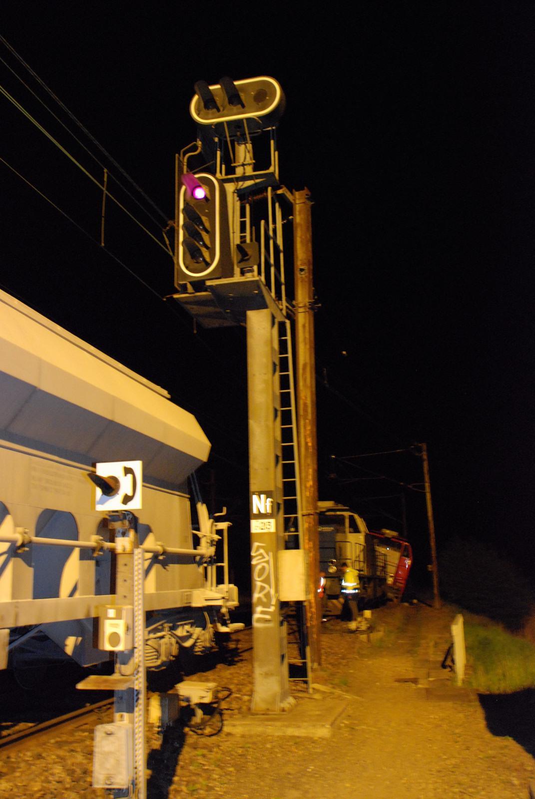

luxemburg Publication: 9 mai 2008 Publication: 9 mai 2008 J'ai reçu ça par mail, ça doit avoir un rapport
SATANAS Publication: 9 mai 2008 Publication: 9 mai 2008 C'est bien ça... C'est le signal de groupe (2voies) en photo...

_______________ Publication: 10 mai 2008 Publication: 10 mai 2008 Aucune difficulté, la situation à remilly est limpide et il n'y a aucun piege, les signaux sont à droite, c'est incrit au RT et tout le monde le sait. En plus il n'y a aucune voie à la droite du signal qu'il aurait du observer, à qui s'adresserait il, à la route? Qu'il y ait eu une voie à droite du signal, ou que le mouvement eut été le premier de la journée dans un depot etranger avec signalisation à droite,là oui je trouverais des circonstances attenuantes, mais là non. EF privée ou pas Rien à ajouter, un CARRE (ROUGE ou VIOLET) est un CARRE, ou va-t'on si l'on commence à accepter les "confusions" dans des cas pareils? Il faut quoi de plus pour respecter la signalisation? EF privée ou pas la règle est la même pour tous, sinon c'est du n'importe quoi! Personne n'est à l'abri d'une erreur mais rien ne remplace la rigueur. Les voies ferrées ne sont pas la route, "brûler un feu rouge" peut avoir des conséquences terribles... Mais il est vrai que tout se perds, nous pouvons le constater sur un autre sujet, puisque certains discutent la pertinence de prescriptions réglementaires basée sur des années d'expérience (à propos de dérive) en s'imaginant que le conducteur d'un train en dérive dispose de tous les éléments pour adapter l'application des mesures de sécurité selon son"feeling". Si chacun fait sa sauce dans son coin sans comprendre les conséquences de ses agissements, nous allons droit vers la Grosse Catastrophe...

Invité Fabr Publication: 10 mai 2008 Publication: 10 mai 2008 Rien à ajouter, un CARRE (ROUGE ou VIOLET) est un CARRE, ou va-t'on si l'on commence à accepter les "confusions" dans des cas pareils? Il faut quoi de plus pour respecter la signalisation? EF privée ou pas la règle est la même pour tous, sinon c'est du n'importe quoi! Personne n'est à l'abri d'une erreur mais rien ne remplace la rigueur. Les voies ferrées ne sont pas la route, "brûler un feu rouge" peut avoir des conséquences terribles... Mais il est vrai que tout se perds, nous pouvons le constater sur un autre sujet, puisque certains discutent la pertinence de prescriptions réglementaires basée sur des années d'expérience (à propos de dérive) en s'imaginant que le conducteur d'un train en dérive dispose de tous les éléments pour adapter l'application des mesures de sécurité selon son"feeling". Si chacun fait sa sauce dans son coin sans comprendre les conséquences de ses agissements, nous allons droit vers la Grosse Catastrophe... Salut, T'es pas dans ton sillon...tu dois avoir quelques posts de retard. Fabrice lotrela
