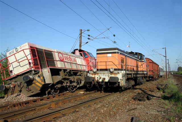

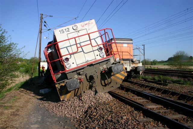

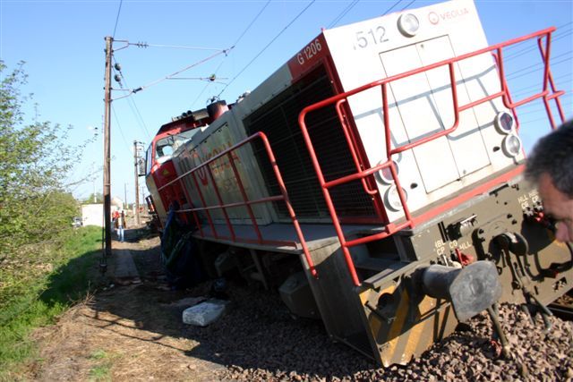

Noisette Publication: 15 mai 2008 Publication: 15 mai 2008 L'ACCIDENT EST DU A LA CONFUSION DES SIGNAUX DROITE/ GAUCHE PAR LE CONDUCTEUR VEOLIA ; Le cadre SNCF d'astreinte traction, est intervenu pour constater le déraillement et l'engagement de l'aiguille desservant les voies de desserte vers les VP ; Un train voyageurs a été arrêté à hauteur de Peltre, pour retour sur METZ VILLE , la catastrophe n'a pas été loin ! Ce train privé VEOLIA de chaux de Dugny passait exceptionnellement par FB (le chantier de BZV étant fermé pour RF) ; Le conducteur VEOLIA est un jeune embauché (6 mois de conduite ?). Il a fait une erreur en confondant deux signaux, l'un à droite, l'autre à gauche. A-t-il bénéficié de toutes les formations adéquates ? A-t-il bénéficié du temps de formation nécessaire ? Le directeur régional de l'agence VEOLIA est un ancien militaire (quelles compétences ferroviaires ?) Le DPX – CTT est un ex-ADC de Mulhouse âgé d'une trentaine d'années qui a démissionné de la SNCF ; L'agent d'aiguillage SNCF n'a aucune responsabilité. la SNCF et le gouvernement n'ont pas communiqué ou de façon quasi confidentielle, à la différence notable du retard de l'Eurostar du 18 avril 2008.

pompon Publication: 15 mai 2008 Publication: 15 mai 2008 Aucune difficulté, la situation à remilly est limpide et il n'y a aucun piege, les signaux sont à droite, c'est incrit au RT et tout le monde le sait. En plus il n'y a aucune voie à la droite du signal qu'il aurait du observer, à qui s'adresserait il, à la route? Qu'il y ait eu une voie à droite du signal, ou que le mouvement eut été le premier de la journée dans un depot etranger avec signalisation à droite,là oui je trouverais des circonstances attenuantes, mais là non. EF privée ou pas Effectivement, vu la photo, il n'y a pas de confusion possible... le jour. Mais c'était la nuit. S'il n'avait pas l'habitude de rouler en AL, il est possible qu'il ait imaginé qu'il y avait une voie à droite. Un peu plus de simulateur ne lui aurait peut-être pas fait de mal.

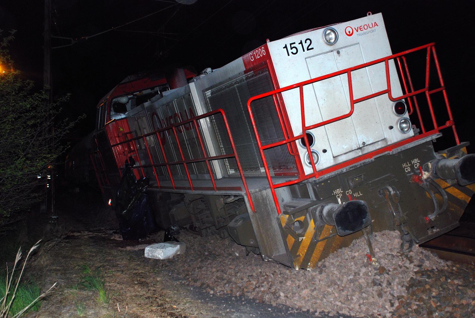

_______________ Publication: 15 mai 2008 Publication: 15 mai 2008 Effectivement, vu la photo, il n'y a pas de confusion possible... le jour. Mais c'était la nuit. S'il n'avait pas l'habitude de rouler en AL, il est possible qu'il ait imaginé qu'il y avait une voie à droite. Un peu plus de simulateur ne lui aurait peut-être pas fait de mal. La nuit? Pas l'habitude de rouler en AL? Imaginé qu'il y avait une voie à droite? bigbisous
pompon Publication: 15 mai 2008 Publication: 15 mai 2008 (modifié) La nuit? Pas l'habitude de rouler en AL? Imaginé qu'il y avait une voie à droite? Les photos que j'ai vu ont été prises la nuit (c'est pas les bonnes???) Pas l'habitude de rouler en AL : les régions de Véolia sont beaucoup plus vastes que les nôtres, il me semble. Imaginer qu'il y avait une voie à droite : oui, le cerveau humain est ainsi fait. S'il n'y avait à sa droite que la nuit, et un feu qui lui commande de s'arrêter mais qui est implanté "du mauvais côté", alors l'automatisme cérébral qui risque fort d'être activé c'est : "ce signal ne me concerne pas". La dissonance cognitive produite entre un signal "qui ne le concerne pas" et l'absence de voie à droite, est résolue par la nuit qui permet d'imaginer tout ce qu'on veut. Tant qu'on reste au niveau de l'automatisme, le cerveau choisit toujours le problème le plus simple à résoudre, quitte à déformer un peu ce que les sens perçoivent. Si c'était le jour, je suis d'accord, cette explication là ne tient pas la route. L'absence de voie aurait dû éveiller sa conscience, et l'amener à faire appel au niveau de la règle, voire du raisonnement s'il ne trouve pas la règle qui résout la situation. Si tu n'y crois pas, fais l'effort de te souvenir de toutes les conneries que tu as faites dans ta vie. Les trucs qui te faisaient dire "je ne comprends pas pourquoi j'ai fait ça". On a beaucoup progressé en psychologie depuis Lahy, et beaucoup de choses bizarres s'expliquent très bien maintenant. Il reste que si c'est le mauvais automatisme cognitif qui a été activé, c'est parce que d'une part il n'avait pas le bon (ou pas suffisamment "imprégné") donc pas assez formé, et d'autre part peut-être parce qu'il était fatigué. Mais ça aussi, vers 3h du matin c'est tout à fait normal. Modifié 15 mai 2008 par pompon
_______________ Publication: 16 mai 2008 Publication: 16 mai 2008 (modifié) Les photos que j'ai vu ont été prises la nuit (c'est pas les bonnes???) Pas l'habitude de rouler en AL : les régions de Véolia sont beaucoup plus vastes que les nôtres, il me semble. Imaginer qu'il y avait une voie à droite : oui, le cerveau humain est ainsi fait. S'il n'y avait à sa droite que la nuit, et un feu qui lui commande de s'arrêter mais qui est implanté "du mauvais côté", alors l'automatisme cérébral qui risque fort d'être activé c'est : "ce signal ne me concerne pas". La dissonance cognitive produite entre un signal "qui ne le concerne pas" et l'absence de voie à droite, est résolue par la nuit qui permet d'imaginer tout ce qu'on veut. Tant qu'on reste au niveau de l'automatisme, le cerveau choisit toujours le problème le plus simple à résoudre, quitte à déformer un peu ce que les sens perçoivent. Si c'était le jour, je suis d'accord, cette explication là ne tient pas la route. L'absence de voie aurait dû éveiller sa conscience, et l'amener à faire appel au niveau de la règle, voire du raisonnement s'il ne trouve pas la règle qui résout la situation. Si tu n'y crois pas, fais l'effort de te souvenir de toutes les conneries que tu as faites dans ta vie. Les trucs qui te faisaient dire "je ne comprends pas pourquoi j'ai fait ça". On a beaucoup progressé en psychologie depuis Lahy, et beaucoup de choses bizarres s'expliquent très bien maintenant. Il reste que si c'est le mauvais automatisme cognitif qui a été activé, c'est parce que d'une part il n'avait pas le bon (ou pas suffisamment "imprégné") donc pas assez formé, et d'autre part peut-être parce qu'il était fatigué. Mais ça aussi, vers 3h du matin c'est tout à fait normal. C'était bien la nuit, et alors? Les trains, surtout Fret, roulent aussi la nuit, non? Les régions VEOLIA sont plus grandes que les nôtres? Hendaye, Tarbes, Toulouse, Arcachon, Paris, Nantes (par Paris), Lille et pour finir Strasbourg, voilà la connaissance d'un conducteur SNCF de Bordeaux... ce n'est qu'un exemple vécu, mais l'arrêté d'aptitude s'applique à tous, non? Pour l'ex AL et les signaux à droite: voir ci-dessus. Que personne ne se trompe, je ne suis pas plus fort que les autres et je peux très bien faire une énorme c******e la prochaine fois que je conduirais. Pour ce qui est de mon expérience, cela fait quand même 31 ans que je roule ma bosse dans des cabines de conduites... dont 27 ans comme conducteur. Le problème de la formation ne se pose pas qu'au sein des EF privées, il est le même à la SNCF: spécialisation à outrance, formations initiales raccourcies, formation continue rognée. Pour ce qui est de la fatigue (voir ci-dessus pour l'expérience), il faut en parler aux grands décideurs qui vont nous pourrir la vie avec la nouvelle convention collective pour le privé et le "nouveau" RH pour nous, il semble bien qu'ils n'ont aucune intention de s'occuper de la santé du personnel (roulant ou pas). Modifié 16 mai 2008 par tchouftchouf

SATANAS Publication: 16 mai 2008 Publication: 16 mai 2008 (modifié) Les photos que j'ai vu ont été prises la nuit (c'est pas les bonnes???) Nan de jour ,le soir ,je sais plus l'heure exacte (fait plus nuit à 20h même dans l'est... )...en voila une de photo de jours... C'est les gars du relevage (2 équipes ,car la deuxième à relevé la suivante au petit matin) ce qui explique qu'il y a eu des photos de nuits... Le 63000 c'est le train de secours le lendemain matin !!! (PAS DE MAUVAISE INTERPRETATION SVP) C'est bien là que le bât blesse. Les informations. Avez-vous été informé dans vos régions... moi non ! Nan t'inquiète ,il n'y aura rien d'officiel à la sncf car ce n'est pas prévu (chemin de fer d'aujourd'hui...chacun sa soupe...je cautionne pas loin de la...) Je suis bien renseigné sur le cas de Remilly parce que je connais bien l'endroit et connais bien les gars qui ont été relevé les machines... Bon la situation de Remilly est plus simple (ET PAS COMPARABLE) que celle de Montauban je pense ,ou l'on ne sait tjs pas ou ça en est par contre ?...Et peu prêter à moins de polémique aussi... Erreur humaine principalement ,confusion de signal ,même si c'est gros... Confusion du "POUR MOI" dut au manque de connaissance des lieux plus qu'à l'expérience (même si le mécanos n'était pas un vieux grigou...)...c'est un endroit ,qu'il n'avait pas l'habitude de fréquenter apparemment...après leur conditions de travail ,la tournée du gars ,si le gars était fatigué,ect,ect...on sais pas (et on saura certainement jamais chez nous...). Des cas comme ça on en a connu et on en connaitra encore ,c'est sur...y compris chez nous à la sncf...l'expérience n'empêche pas tjs de ne pas faire des boulettes...mais contribue c'est vrai à en réduire nettement les risques d'en faire...C'est que lorsque l'on ne connait pas un endroit on reste prudent ...Mais une connerie comme ça aurait pu m'arriver aussi ailleurs (alors restons humble)... Je suis 100% d'accord avec un tchouftchouf (bien plus expérimenté que moi par exemple...),notamment sur la formation même chez nous... Que personne ne se trompe, je ne suis pas plus fort que les autres et je peux très bien faire une énorme c******e la prochaine fois que je conduirais. Pour ce qui est de mon expérience, cela fait quand même 31 ans que je roule ma bosse dans des cabines de conduites... dont 27 ans comme conducteur. Le problème de la formation ne se pose pas qu'au sein des EF privées, il est le même à la SNCF: spécialisation à outrance, formations initiales raccourcies, formation continue rognée. Pour ce qui est de la fatigue (voir ci-dessus pour l'expérience), il faut en parler aux grands décideurs qui vont nous pourrir la vie avec la nouvelle convention collective pour le privé et le "nouveau" RH pour nous, il semble bien qu'ils n'ont aucune intention de s'occuper de la santé du personnel (roulant ou pas). Modifié 16 mai 2008 par SATANAS
