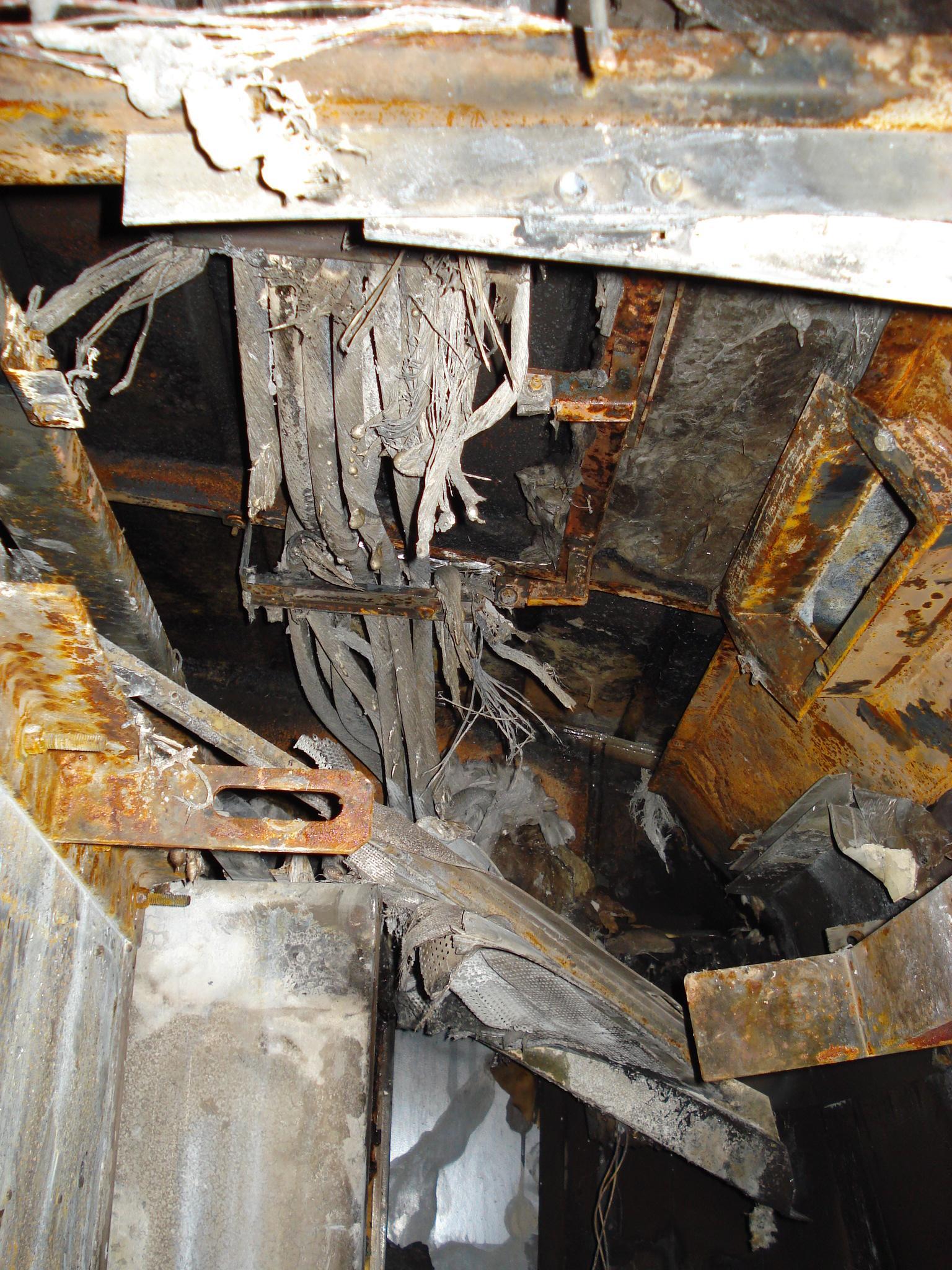

petitlouye67 Publication: 15 mai 2008 Publication: 15 mai 2008 Une remorque R3 TGV POS à brûler au TEE la nuit de Mardi à Mercredi. Toute la plateforme d'accès est Brûlée. Mais on ne connais pas encore les circonstances. Enquête en cours. La rame pourrai être rapatrié au Technicentre de Bischheim pour y mettre la R3 de la rame 536 (après adaptation) actuellement dans nos murs.
zoreglube Publication: 15 mai 2008 Publication: 15 mai 2008 Bonsoir , Il s'était produit un petit départ d'incendie sur un TGV Atlantique , à poste fixe sur le site de maintenance . Un CVS ( convertisseur électrique ) se trouvait en court circuit , et a pris feu , il y avait heureusement du monde à proximité et l'incendie a té maitrisé par la coupure du courant et deux extincteurs . Pas de gros dégâts à déplorer mis à part un peu de câblage à reprendre . Si le feu de la rame POS s'est déclaré sur une plate forme , l'armoire électrique en pourrait être la cause .
petitlouye67 Publication: 16 mai 2008 Auteur Publication: 16 mai 2008 Pour l'instant pas nouvelle concernant la cause J'ai vu des photos toute la plateforme à Brûler La rame est sous sellée

petitlouye67 Publication: 22 mai 2008 Auteur Publication: 22 mai 2008 Impréssionnant la Vidéo. Les H.BA des batterie remorques n'était ouvert ? Le problème pourrai venir du Dristributeur automatique. Il aurait d'ailleurs été condamnés sur toutes les rames rénovées.
NEMO94 Publication: 22 mai 2008 Publication: 22 mai 2008 Le problème pourrai venir du Dristributeur automatique. Il aurait d'ailleurs été condamnés sur toutes les rames rénovées. Effectivement on dirait qu'un distributeur automatique est bien amoché, il est à l'origine du sinistre, après un court circuit ?
petitlouye67 Publication: 22 mai 2008 Auteur Publication: 22 mai 2008 Effectivement on dirait qu'un distributeur automatique est bien amoché, il est à l'origine du sinistre, après un court circuit ? J'ai entendu parler d'une surchauffe d'un compresseur situé dans le DA. Mais l'info est sans garantie. A suivre

jean-noel74 Publication: 5 juin 2008 Publication: 5 juin 2008 Bonjour, Pour faire suite à ce dossier, je peux vous dire que l'incendie qui s'est produit dans la remorque de la rame 4413 est bien venue du distributeur automatique (source provenant du magazine interne à l'établissement). Quelle sera la suite des événements (révison des distributeurs, ou autres), nous verrons bien dans le temps.

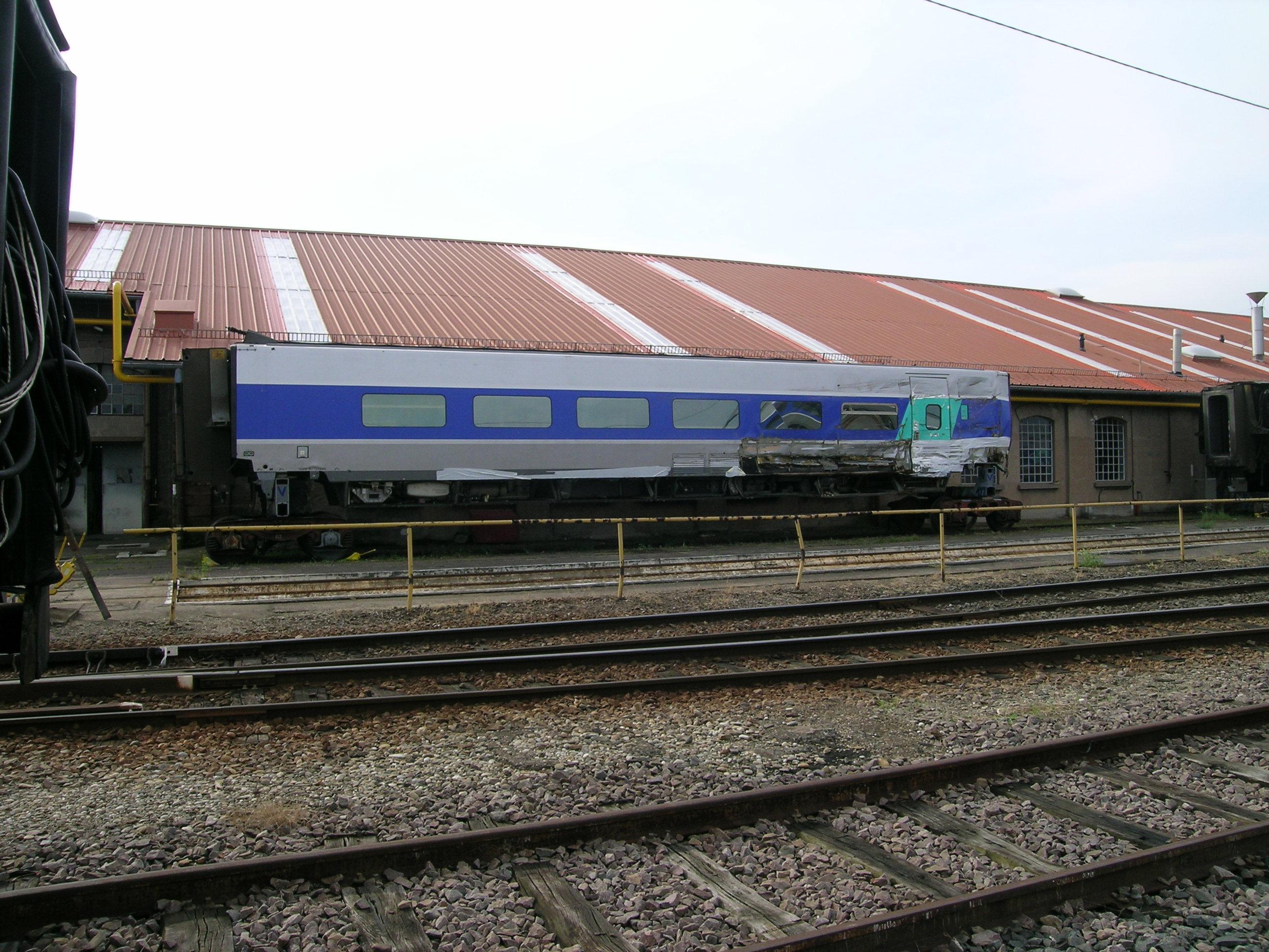

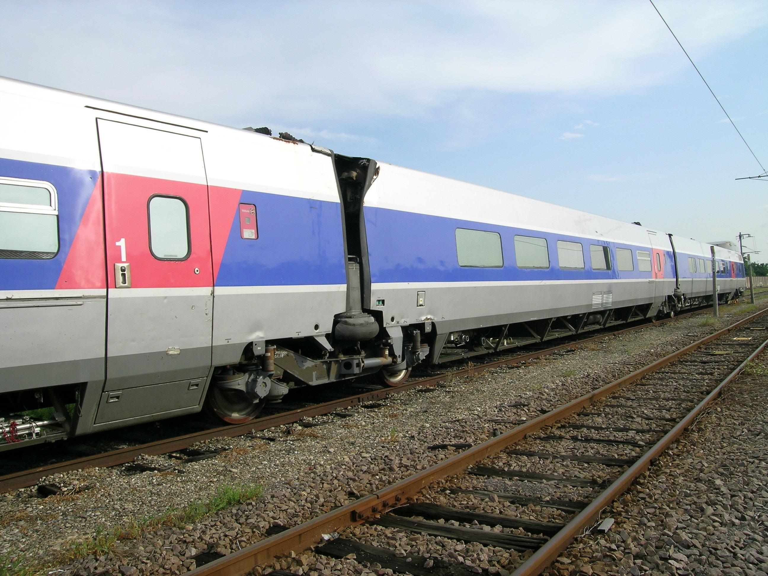

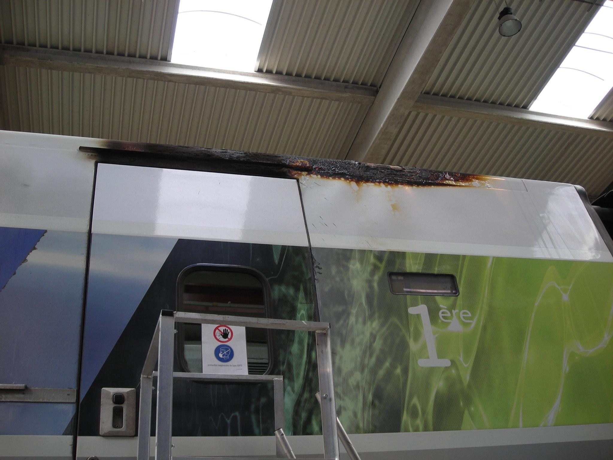

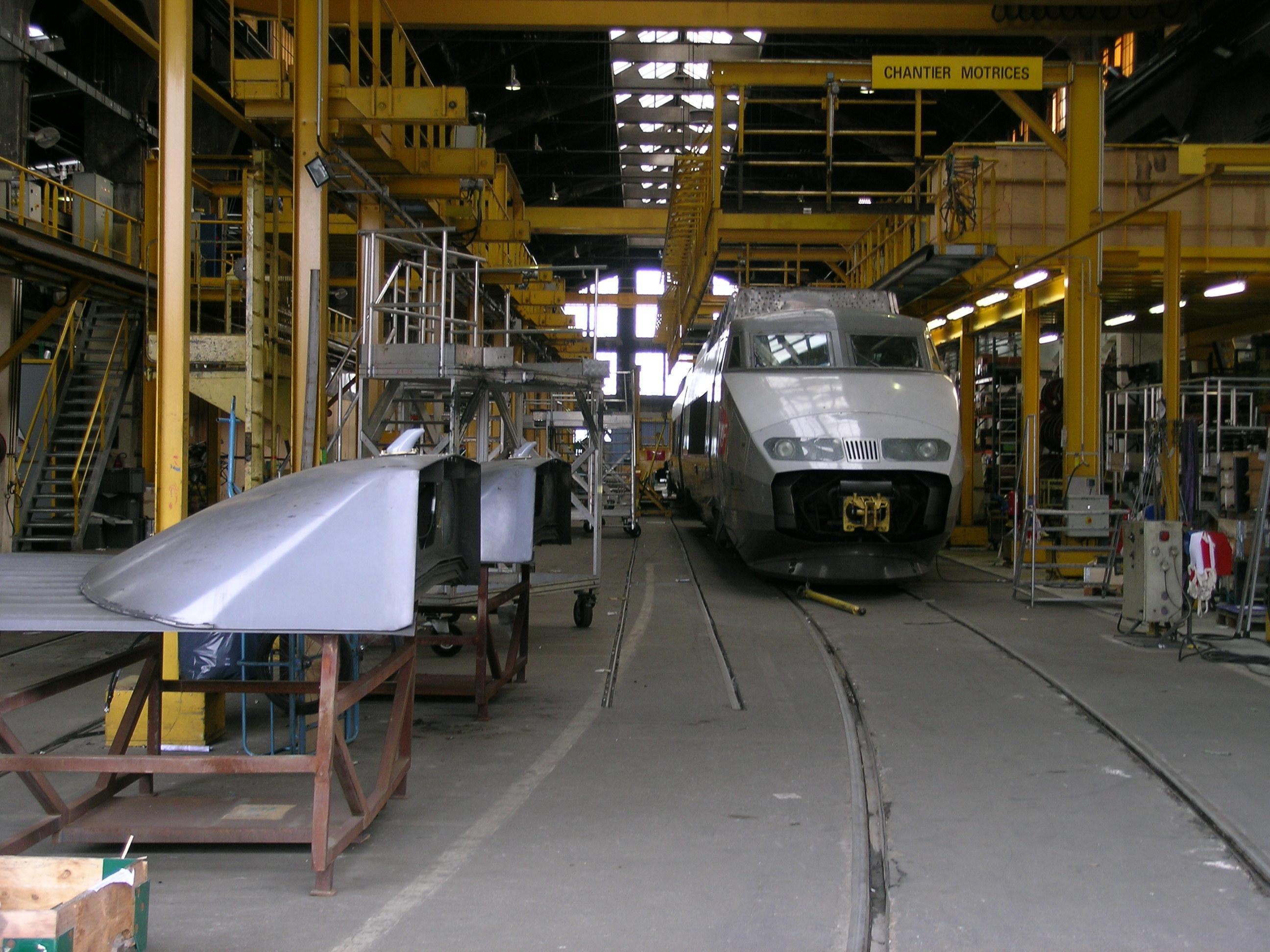

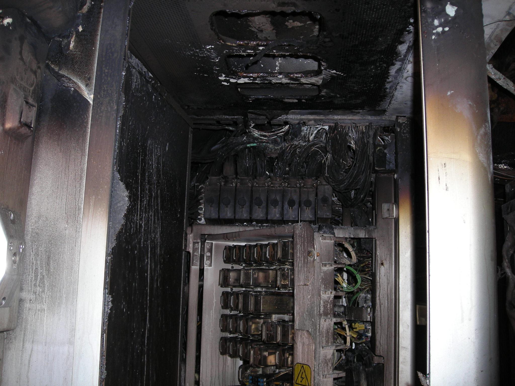

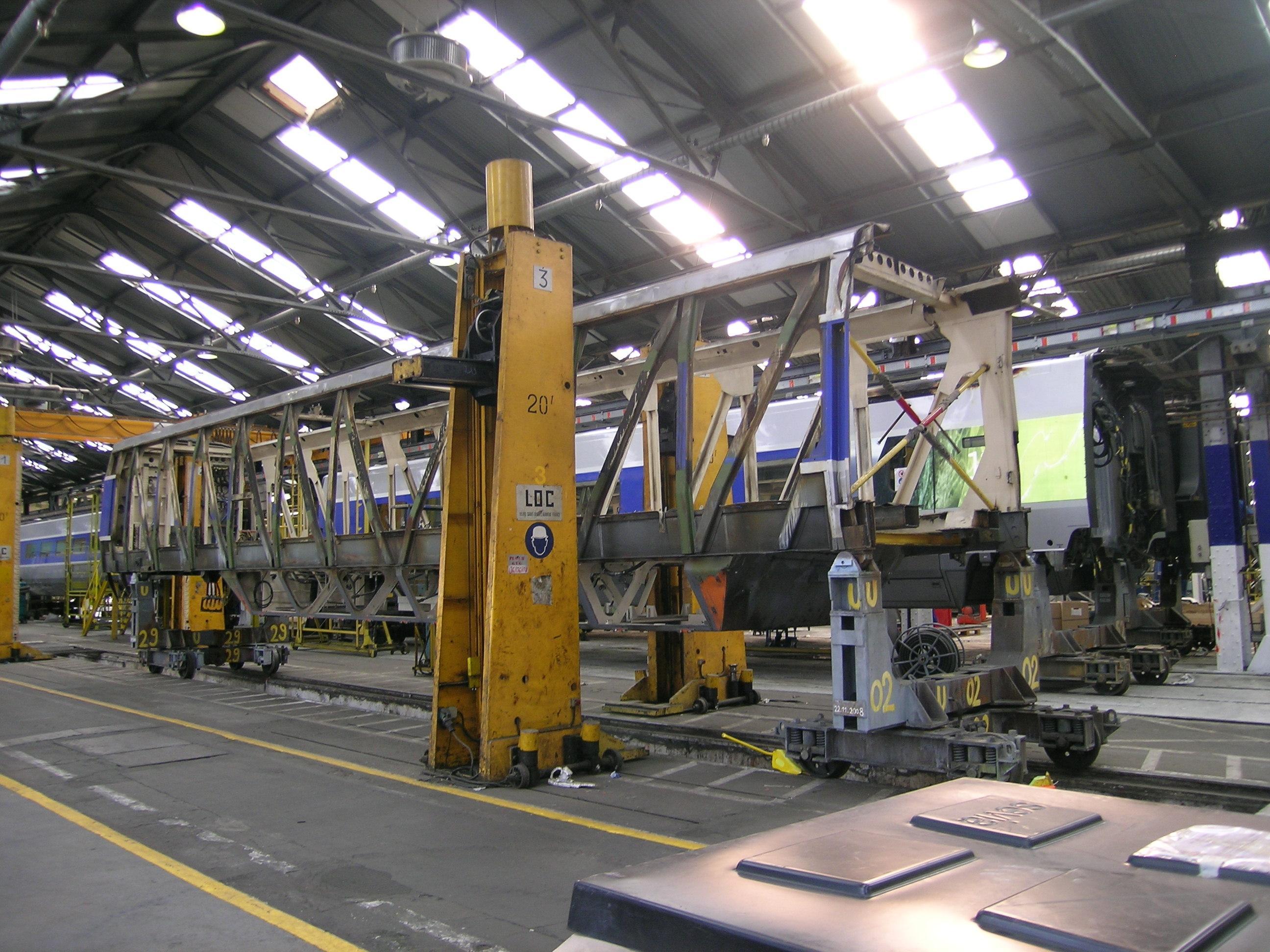

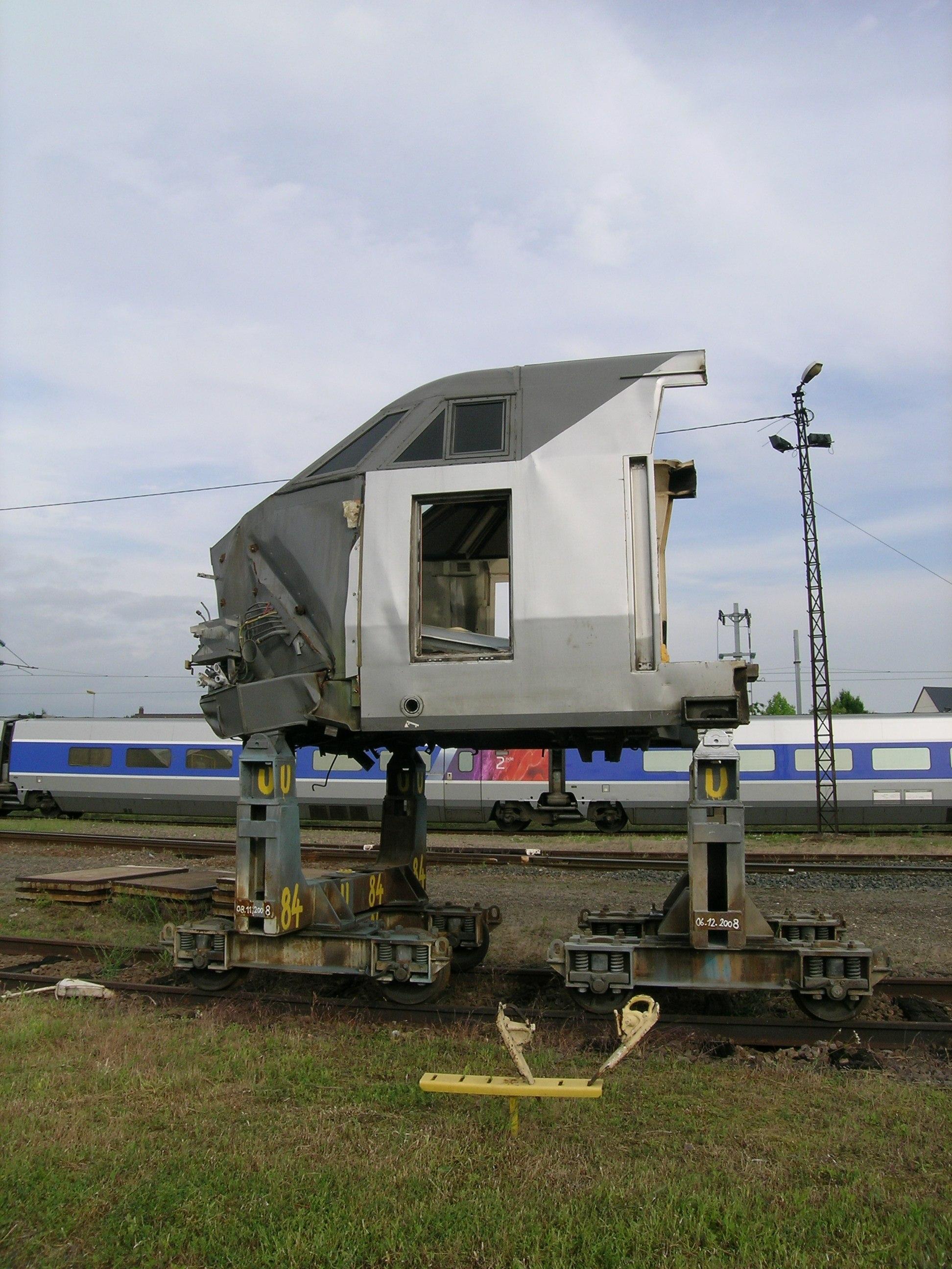

petitlouye67 Publication: 5 juin 2008 Auteur Publication: 5 juin 2008 (modifié) Pour Windson quelque photos des rames en ce moment au Technicentre de Bischheim La rame 35 en cours de modification GSM-R La cabine de la M2 de rame 60 Le reste de la motrice de M2 de la rame 60 Des remorques de la RA 46 (2 photos) Modifié 5 juin 2008 par petitlouye67
yaya1er Publication: 19 juin 2008 Publication: 19 juin 2008 Bonjour, Pour faire suite à ce dossier, je peux vous dire que l'incendie qui s'est produit dans la remorque de la rame 4413 est bien venue du distributeur automatique (source provenant du magazine interne à l'établissement). Quelle sera la suite des événements (révison des distributeurs, ou autres), nous verrons bien dans le temps. Impressionnante les photos de la plate-forme brulée... j'ai un ami sur Chatillon chargé à l'époque du cablage sur les TGV A, qui pose beaucoup de questions. (d'ailleurs sir d'autrs photos existent???) Les collègues vont avoir du boulot apres celui des experts... J'aurais bien aimé voir la vidéo mais elle n'existe plus. A propos des distributeurs j'ai constaté qu'ils les condamnaient...une vulgaire tole visée sur la face du distributeurs. Au fait ils appartiennent à qui???
petitlouye67 Publication: 22 juin 2008 Auteur Publication: 22 juin 2008 Impressionnante les photos de la plate-forme brulée... j'ai un ami sur Chatillon chargé à l'époque du cablage sur les TGV A, qui pose beaucoup de questions. (d'ailleurs sir d'autrs photos existent???) Les collègues vont avoir du boulot apres celui des experts... J'aurais bien aimé voir la vidéo mais elle n'existe plus. A propos des distributeurs j'ai constaté qu'ils les condamnaient...une vulgaire tole visée sur la face du distributeurs. Au fait ils appartiennent à qui??? Ces distributeurs appartiennet à des sociétés comme Selecta (Machine en Gare et sur les TGV Est ou encore Wagon Lit...)
