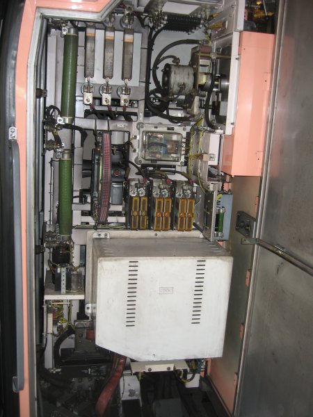

Anthony95 Publication: 6 février 2009 Publication: 6 février 2009 (modifié) Je suis monté sur une MI2N , dans la première voiture , et voici ce que l'ont pouvais voir : La porte qui protège habituellement tout ça était ouverte. Je poste la photo. Pas tout les jours que l'ont peut voir ça ! Modifié 6 février 2009 par Anthony95
Gom Publication: 6 février 2009 Publication: 6 février 2009 Si je ne me trompe pas, la porte semble bien là, sur la droite de la photo... Juste ouverte. C'est le genre de chose qu'il me parait (instinctivement) urgent de signaler, au hasard, au conducteur... Gom
Anthony95 Publication: 6 février 2009 Publication: 6 février 2009 D'accord , je le saurais ! J'ai modifier pour plus de compréhension.
Invité necroshine Publication: 6 février 2009 Publication: 6 février 2009 Quand elles sortes des ateliers de noisy, faut verifier la rame de fond en comble, car les agents de maintenance ne ferment que tres rarement les portes d'acces au compartiments HT, cabines de conduite et autres... Malgré diverses annotations BS, qui sont remontés aux ateliers, et parait il, diverses sensibilisations, le probleme persiste...
Roukmoute Publication: 7 février 2009 Publication: 7 février 2009 Une rame peut être en service avec des compartiments HT ouverts ??? helpsoso koiquesse
A1AA1A68000 Publication: 7 février 2009 Publication: 7 février 2009 SAlut non, c'est pas la HT qui est ouverte là, mais effectivement faut le signaler... Y'a du 72V dans les contacteurs derrières Yaya
Roukmoute Publication: 7 février 2009 Publication: 7 février 2009 SAlut non, c'est pas la HT qui est ouverte là, mais effectivement faut le signaler... Y'a du 72V dans les contacteurs derrières Yaya Les 3 fusibles alignés en haut à gauche, ce n'est pas de la HT ?
Invité 5121 Publication: 7 février 2009 Publication: 7 février 2009 Les 3 fusibles alignés en haut à gauche, ce n'est pas de la HT ? si ça n'en est pas, ça y ressemble bougrement ! Jamais vu ce genre de truc sur du 72 V
stephj915 Publication: 7 février 2009 Publication: 7 février 2009 Sa peut être du 220V~ ou 380V~ notamment pour la clim
gegel Publication: 8 février 2009 Publication: 8 février 2009 slt je travail pas ds les train mai ds l'industrie et y a le meme genre de matos et sa c de la HT, vu la grosseur des cable, et la grosseur des fusible, c'est des fusible "a couteaux" on dirai et sa c pour les grosse puissance generalement et pour le 72V subgerer au paravant sa doi etre la tension de la partie commande! mais sur que c'est de la HT

7 éme tranche Publication: 9 février 2009 Publication: 9 février 2009 Une rame peut être en service avec des compartiments HT ouverts ??? normalement c est impossible ya un dispositif a clef prisoniere pour ouvrir cette armoire ht qui entre autre voie passer du 1500 v les fusibles sont 1500 v sous le cache blanc se cache l arc 1520 ou dj c pour les intimes l equivalent en mini de l hrks des z 2 etc et sa cheminée pour soufllé l arc electrique lors de la coupure. au dessus il ya le c cvs le contacteur qui alimente le convertisseur statique en 1500 v et le repartit au reste du train 380 v compresseur 72 v basse tension commande recharge batterie 220 prises aspi etc. il y du avoir un probleme de serrures fichet (marque des clefs)
