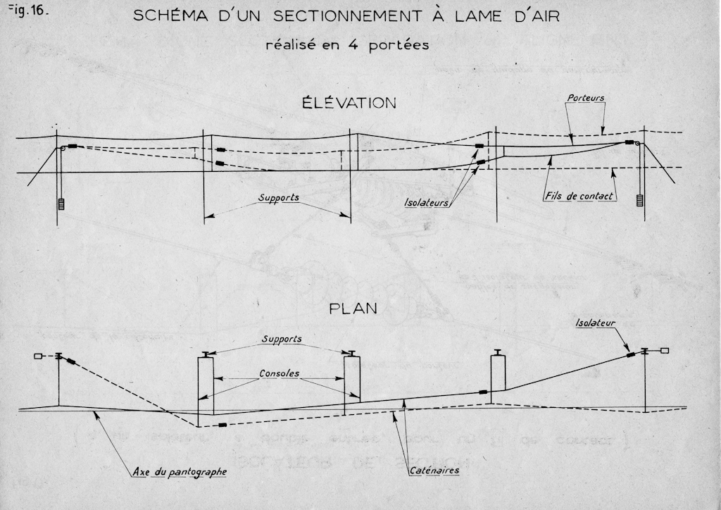

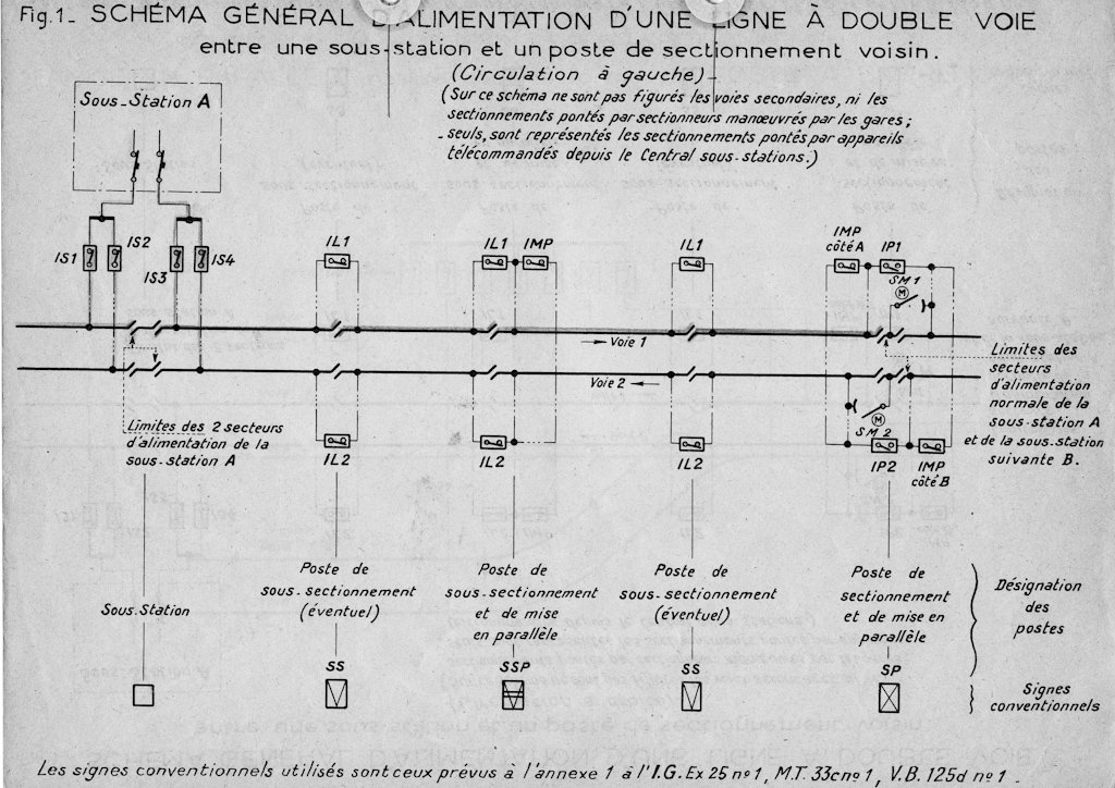

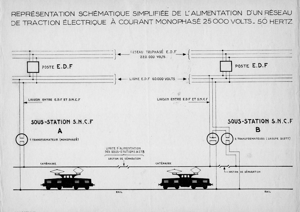

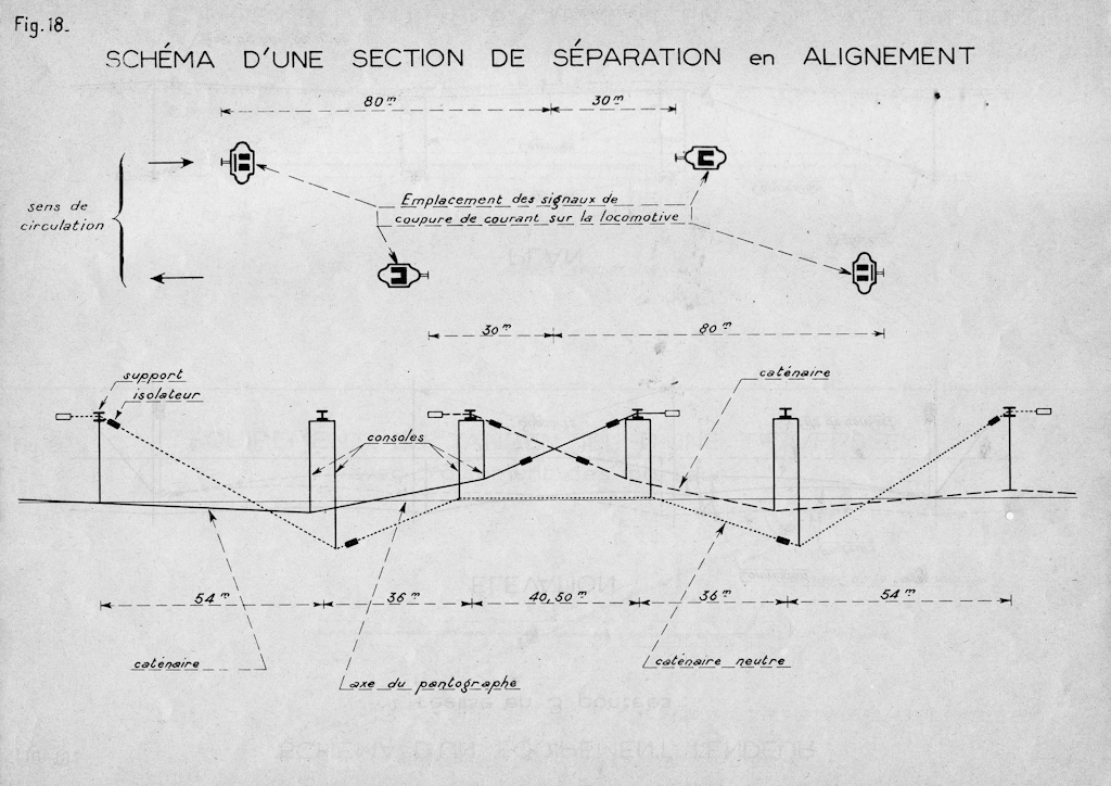

Quelques schémas très intéressants tirés d'un document d'instruction du personnel, que l'on pouvait se procurer pour quelques francs, dans les années 60/70. 50 ans plus tard, le principe reste le même, sauf pour la configuration des sous stations.
On voit que la section neutre et le chevauchement des fils de contact fait presque 100 m. Entre le coupez courant et la reprise, il y a 110 m.
