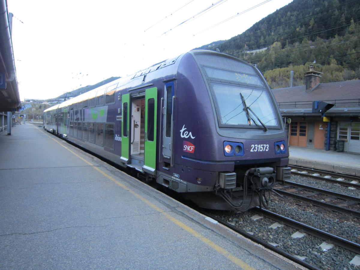

zoom 45 Publication: 25 octobre 2014 Publication: 25 octobre 2014 Escapade peu courante d'une TER 2N PG en Maurienne. Le 23/10/14. La Z23573 en attente de départ, à Modane, pour assurer le 883390 Modane--Chambéry. 44' plus tôt, elle était arrivée au 883325 depuis Chambéry. Ces trains sont normalement fait en Z2....... 2
paulolau Publication: 25 octobre 2014 Publication: 25 octobre 2014 (modifié) zoom 45 : Ces trains sont normalement fait en Z2....... mode troll : les z2 sont à culoz ... Modifié 25 octobre 2014 par paulolau
zoom 45 Publication: 25 octobre 2014 Publication: 25 octobre 2014 mode troll : les z2 sont à culoz ... Pas encore..... ;-) Juste en atelier, pour maintenance. 1
