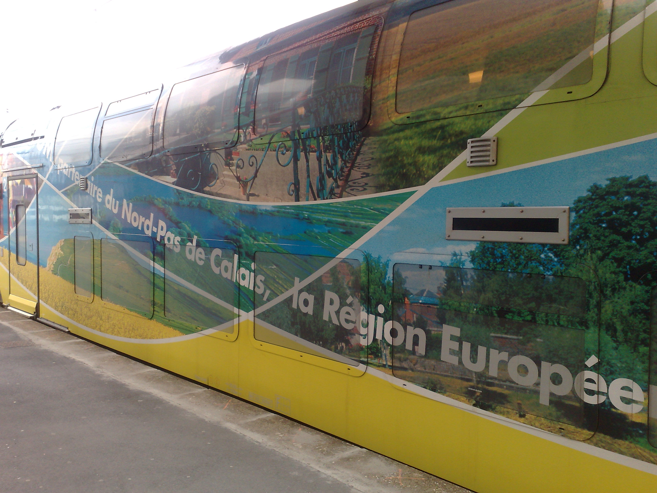

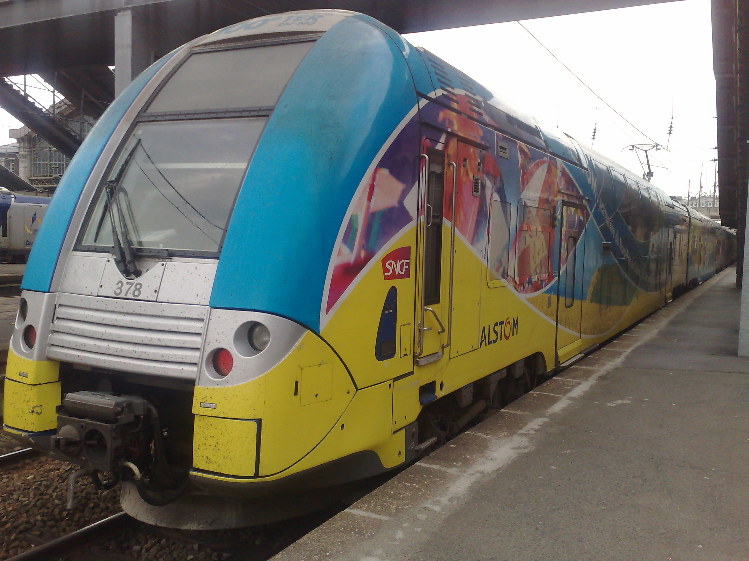

Eurostar Publication: 26 avril 2009 Publication: 26 avril 2009 Bonjour, surpris en gare de Lille, ce TER a de fort belles couleurs : lotrela
krisamv Publication: 26 avril 2009 Publication: 26 avril 2009 Bonjour, surpris en gare de Lille, ce TER a de fort belles couleurs : Très jolie, je l'ai pris la semaine dernière, le seul truc chiant c'est que pour admirer le paysage la vue est plus ou moins obstruée par le pelliculage okok
Invité technicentre Publication: 3 mai 2009 Publication: 3 mai 2009 Très jolie, je l'ai pris la semaine dernière, le seul truc chiant c'est que pour admirer le paysage la vue est plus ou moins obstruée par le pelliculage Qu'est-ce que ça donnera dans quelques mois avec des coups sur le pelliculage Sans compter que les enduits de sous couche et les peintures n'aiment pas du tout les pelliculages...
krisamv Publication: 3 mai 2009 Publication: 3 mai 2009 Qu'est-ce que ça donnera dans quelques mois avec des coups sur le pelliculage Sans compter que les enduits de sous couche et les peintures n'aiment pas du tout les pelliculages... Pour l'instant, les nouveaux matériels que nous avons (X73500 et X76500), mis à part de temps en temps les tags la nuit, l'intérieur n'est pas détérioré. Seul hic, le ménage n'est pas top top, d'aspect c'est ok, mais il suffit de regarder dans les coins pour y voir des saletés et de la poussière accumulée depuis un bail..
