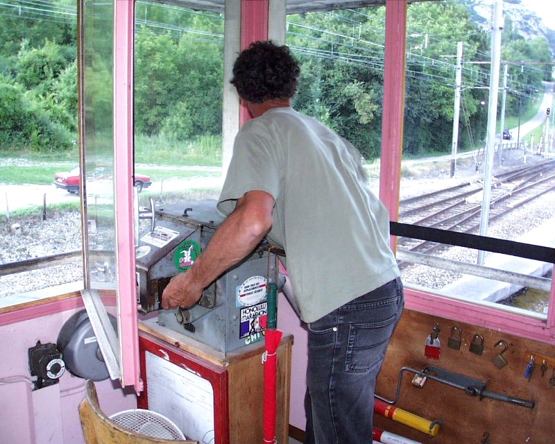

Léman-Express Publication: 12 juin 2008 Auteur Publication: 12 juin 2008 Salut, Merci pour vos réponses Pour Gom : les transmissions funiculaires sont celles ce l'aiguille+verrou. Un PN du coin commandé comme ceci : à Longeray sur la ligne de Genève, il est commandé depuis le poste via une manivelle. (photo trouvée sur http://www.railsavoie.org) Vincent
