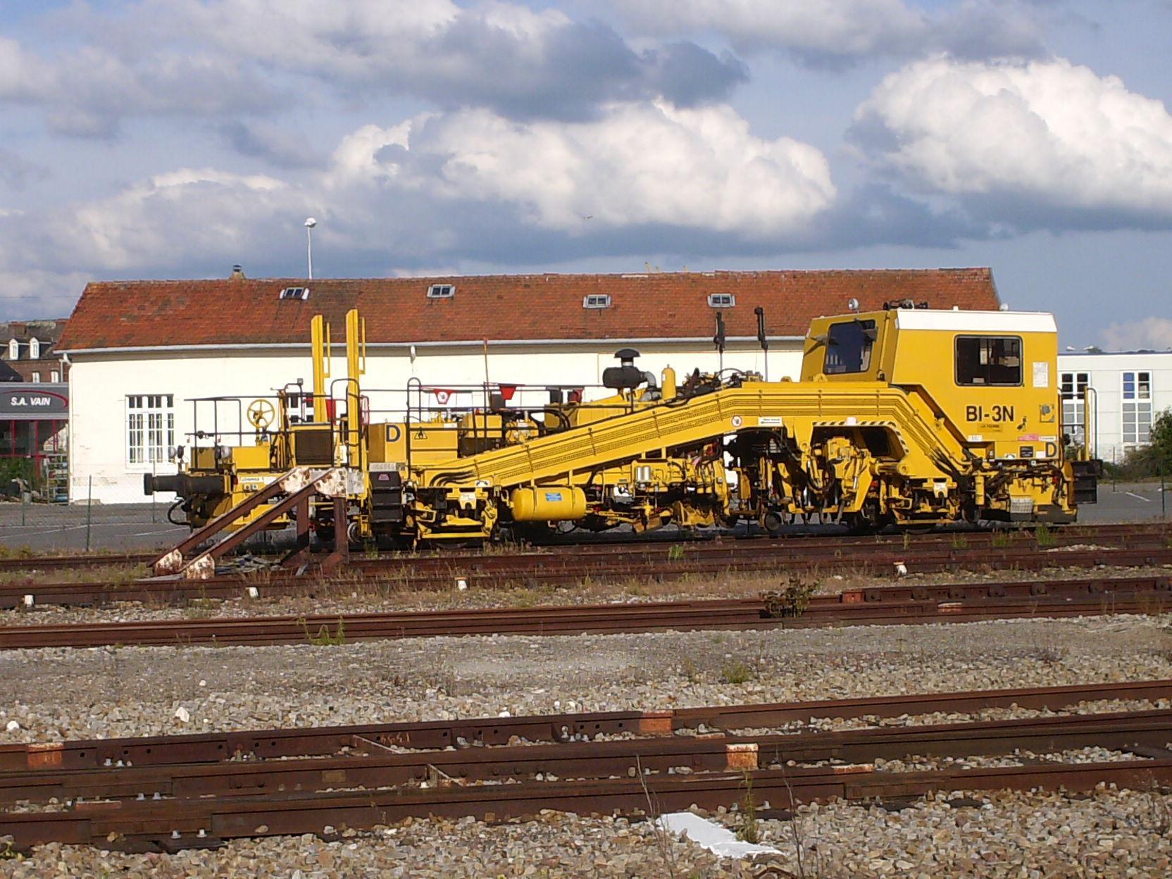

futurcheminotdu75 Publication: 8 mars 2009 Publication: 8 mars 2009 Salut à tous, Voila je ne sais pas à quoi sert ce train. Est ce que quelqu'un pourrait m'expliquer. Merci pour vos réponses bonne soirée A++ schiffty c'est boureuse
Rail cassé Publication: 8 mars 2009 Publication: 8 mars 2009 c'est boureuse , c'est la journée de la femme, bonne bourreuse mon gars. gare au gauche, il va falloir que tu joues de la pige pour mesurer la danse de la traverse découverte.
