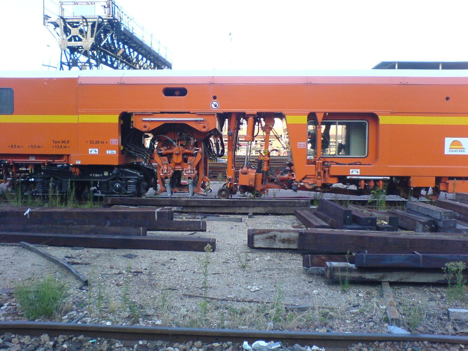

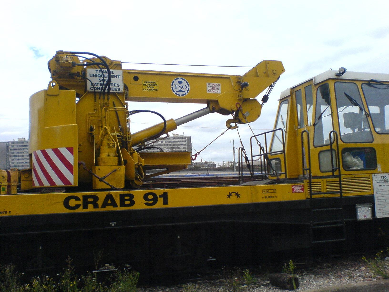

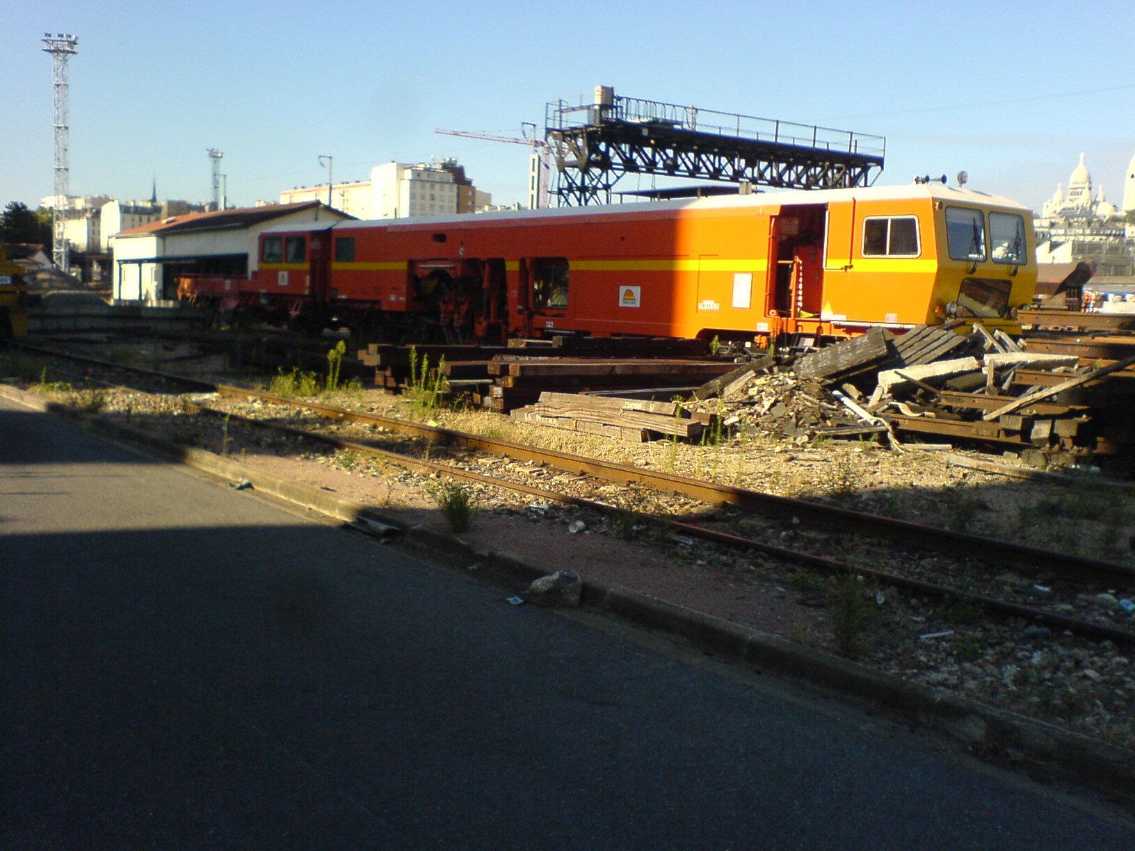

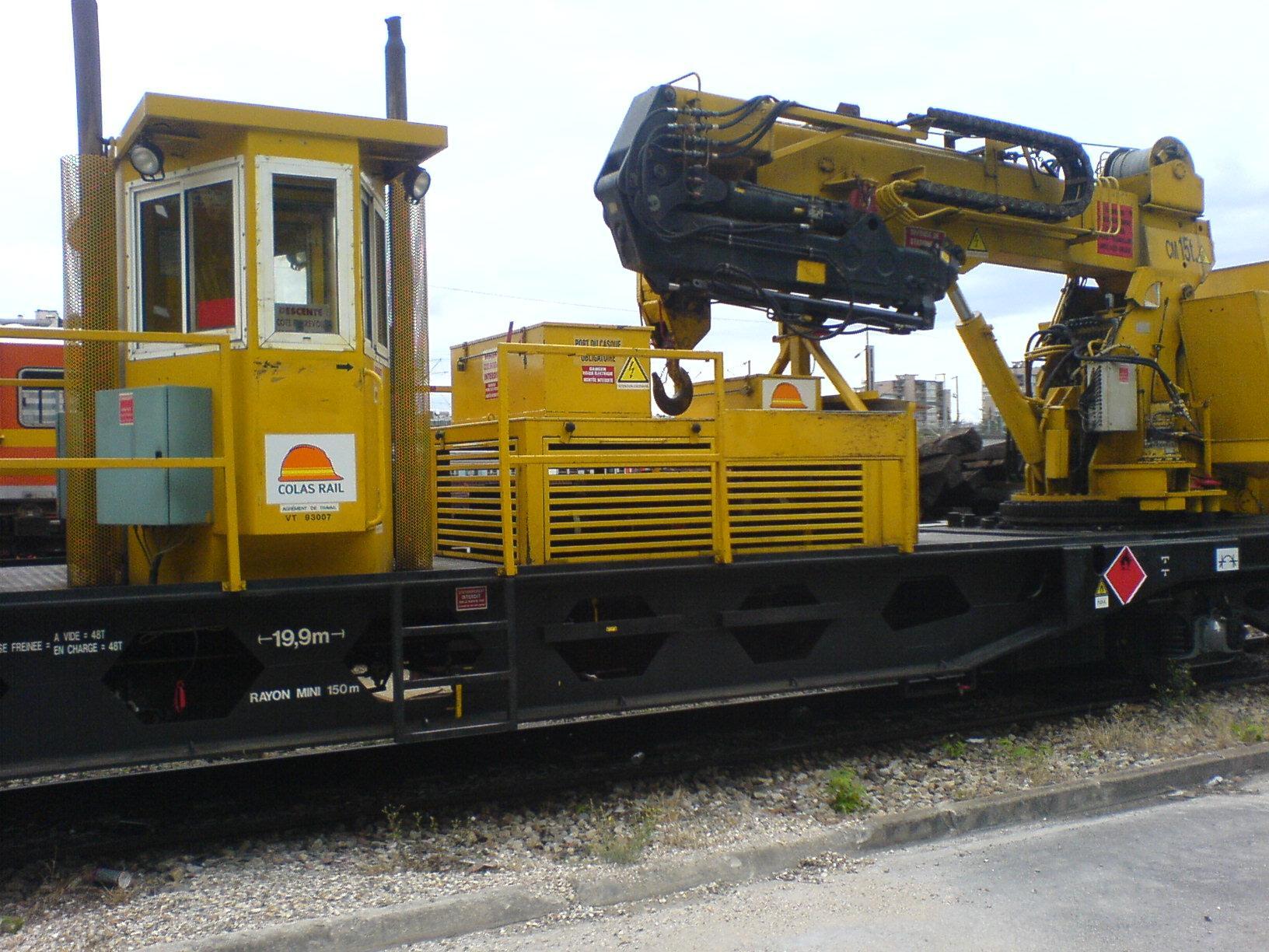

kutsize Publication: 14 août 2008 Publication: 14 août 2008 Voila deux engins, on commence par une bourreuse entreprise Et ensuite deux bi-grues entreprise eux aussi (deux différentes) qui ont travaillé ensemble sur un chantier d'assainissement sous deux appareils, ils ont servis à la dépose des appareils puis à leur repose

kutsize Publication: 14 août 2008 Publication: 14 août 2008 (modifié) Et la bourreuse ... elle sert à quoi? Au hasard à bourrer On a déposer les deux appareils avec les bigrues, ensuite terrassement, pose de géotextil plus drain, refection des regards, ensuite on refait la plateforme on ballast et enfin les bourreuses entre en action avec les deux passes de ballastage puis bourrage et enfin le NC. La bourreuse elle sert à reformer le moule sous les traverses, en clair avec les bourroirs qu'on voit sur le seconde photos qui vibrent ils vont plonger dans le ballast et donc permettre un agencement correcte du ballast afin d'en obtenir sa résistance mécanique optimale. Modifié 14 août 2008 par kutsize

DU 94 LGV Publication: 14 août 2008 Publication: 14 août 2008 le hasard fait bien les chose! C'est une bourreuse particulière ... elle est mixte !!! Elle peut bourrer aussi bien la voie que les appareils, mais son rendement est moindre qu'une bourreuse de ligne. Bonsoir à vous! Merci pour l'analyse sur la "lorrycité" de l'UNIMA II, merci aussi pour les photos: connaissais pas ce modèle de bigrue COLAS RAIL, seulement le Crab 91... A tout hasard Kutsize, tu pourrais me donner le type de la bourreuse mixte, on dirait une sorte de 108 475 C, ça a l'air d'être plus gros qu'une 108 275, mais? Merci... Si elle est mixte, c'est quoi comme niveau: 2e? Le premier niveau c'est que pour le bourrage de ligne? Cordialement.
kutsize Publication: 15 août 2008 Publication: 15 août 2008 Bonsoir à vous! Merci pour l'analyse sur la "lorrycité" de l'UNIMA II, merci aussi pour les photos: connaissais pas ce modèle de bigrue COLAS RAIL, seulement le Crab 91... A tout hasard Kutsize, tu pourrais me donner le type de la bourreuse mixte, on dirait une sorte de 108 475 C, ça a l'air d'être plus gros qu'une 108 275, mais? Merci... Si elle est mixte, c'est quoi comme niveau: 2e? Le premier niveau c'est que pour le bourrage de ligne? Cordialement. En faites les bigrue était différent, celui de colas n'avait qu'une cabine centrale en milieu d'engin, celui de chez TSO deux cabines aux deux extrémités, deux conceptions différentes donc. Concernant la bourreuse c'est bien une Framafer de la série 108 après je ne saurais te dire le reste, j'irais voir la semaine prochain si elle est toujours la(et y a des chances puisque le week-end prochain on remet ca mais en remplacant deux appareil tg 0.05), une bourreuse 2ème niveau, puisque le premier niveau c'est les bourreuses de voie courrant à grand rendement.

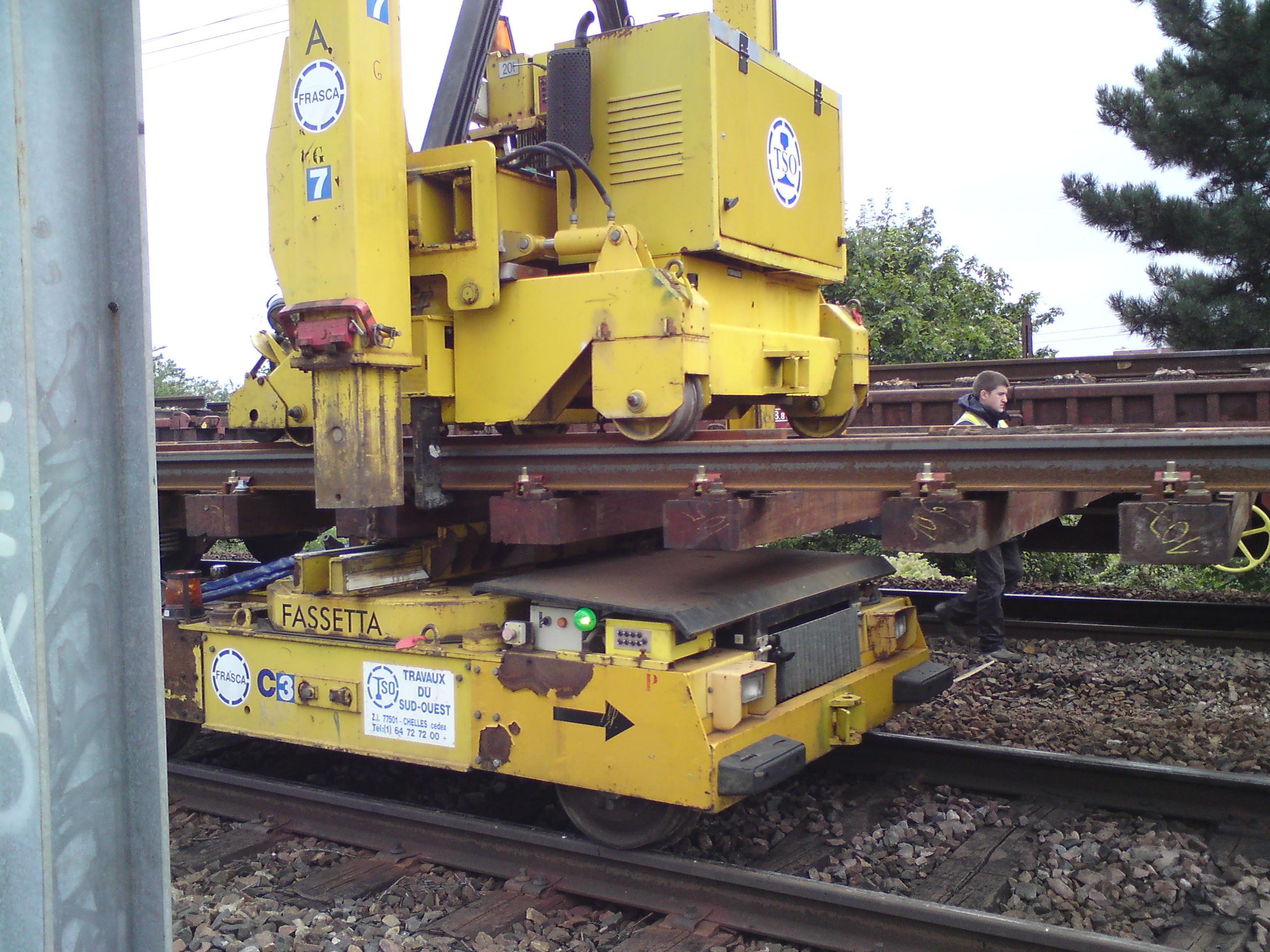

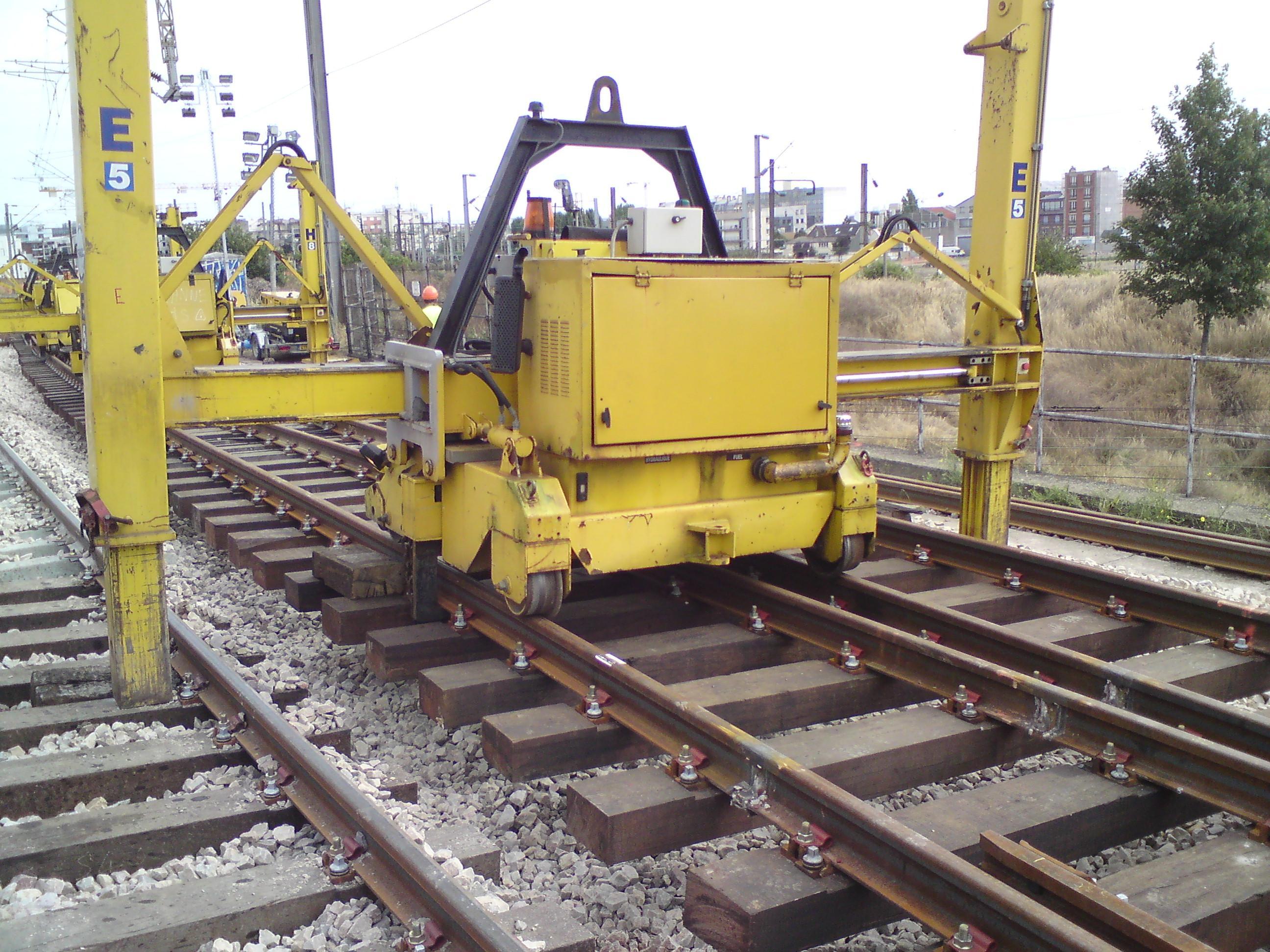

kutsize Publication: 24 août 2008 Publication: 24 août 2008 Ce Week-End c'était RAV (Remplacement d'Appareil de Voie) Déposé avec un bi-grue (voir photos quelques posts plus haut ), la pose des deux nouveaux appareils c'est faites à l'aide de portique Fassetta : C'est assez surprenant à voir comme fonctionnement, l'appareil est acheminé sur son lieu de pose grace aux petits lorry automoteurs qui sont en dessous, une fois arrivé à destination, les lorrys se dégagent et les portiques vont poser l'appareil, ca fonctionne à la manière de déplacement d'un crabe, le portique fait translatter l'appareil, puis une fois qu'il est en fond de course il pose l'appareil, décalle ses deux pieds d'appuis re-soulève l'appareil et ainsi de suite jusqu'a la position définitive de l'appareil.
