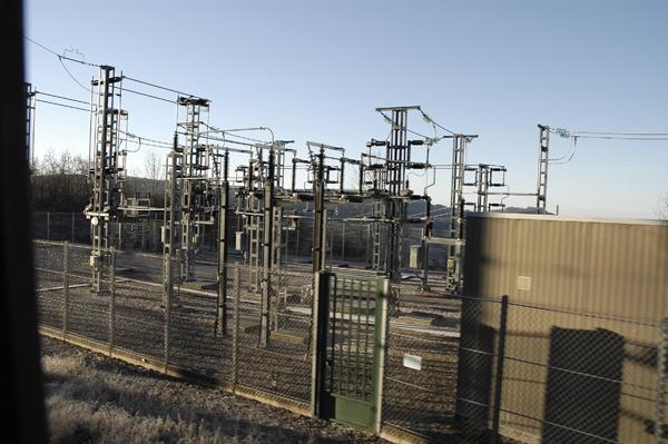

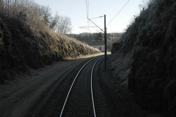

km315 Publication: 3 juillet 2008 Publication: 3 juillet 2008 (modifié) Ce que je peux te dire , c'est que vu la taille des armements sur le poteau , c'est pas de la fibre optique , ni des multipaires Courant faibles . On retrouve la meme config a la montée après Moucahrd , avant la sous station de Mesnay Arbois La preuve en image : On les apercoit ici Et leur origine ou destination ... Modifié 3 juillet 2008 par km315
