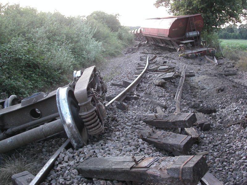

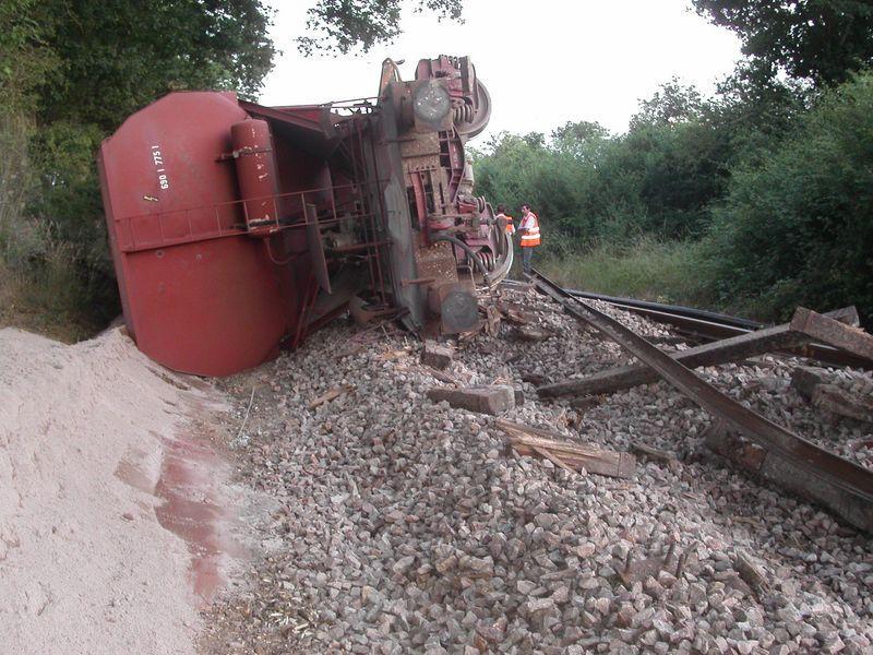

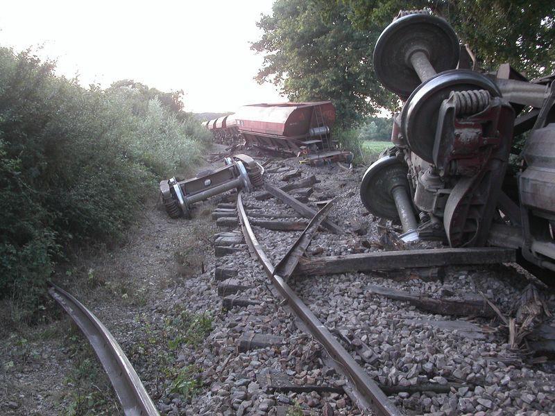

Invité ___Compte_Supp___01 Publication: 9 juillet 2008 Publication: 9 juillet 2008 Quelques photos transmises hier sur ma boite mail ... entre Cercy et Epiry mais pas plus d'infos que celà http://www.cheminots.net/forum/uploads/post-8341-1215573612.jpghttp://www.cheminots.net/forum/uploads/post-8341-1215573627.jpg
km315 Publication: 9 juillet 2008 Publication: 9 juillet 2008 Ha ben la c'est pas juste un peu deraillé .... Ca en fait 2 ou 3 de couchées on dirait .

kutsize Publication: 9 juillet 2008 Publication: 9 juillet 2008 > Ballastage lourd ...., très lourd..... Vu ce qui est renversé sur la dernière photo je dirais plutot du sable Sinon très impressionnantes les photos koiquesse
DU 94 LGV Publication: 9 juillet 2008 Publication: 9 juillet 2008 Vu ce qui est renversé sur la dernière photo je dirais plutot du sable Sinon très impressionnantes les photos Salut, Merci, effectivement... Il y en a qui vont s'amuser au relevage...
Invité Fabr Publication: 9 juillet 2008 Publication: 9 juillet 2008 Exact..pas de ballast, mais des produits de carrières plutôt poudreux....je connais bien. Bizarre, un deraillement en pleine voie, même pas un petit ADV pour un début d'explication... Joint defectueux ? chargement trop important sur un wagon ? voie extremement fatiguée ? Plus simplement le calcul des risques de deraillements à faible vitesse, contre un entretien onereux des petites lignes. C'est la philosophie de gestion d'un réseau Fret à l'Americaine/Canadienne. Fabrice
km315 Publication: 9 juillet 2008 Publication: 9 juillet 2008 Ca pourrait etre aussi une defaillance du wagon, non ?
Invité ___Compte_Supp___01 Publication: 9 juillet 2008 Publication: 9 juillet 2008 Exact..pas de ballast, mais des produits de carrières plutôt poudreux....je connais bien. Bizarre, un deraillement en pleine voie, même pas un petit ADV pour un début d'explication... Joint defectueux ? chargement trop important sur un wagon ? voie extremement fatiguée ? Plus simplement le calcul des risques de deraillements à faible vitesse, contre un entretien onereux des petites lignes. C'est la philosophie de gestion d'un réseau Fret à l'Americaine/Canadienne. Fabrice Sablage de piste ... ca vous va mieux comme titre! C'est quand même moins accrocheur!!!! bigbisous

km315 Publication: 10 juillet 2008 Publication: 10 juillet 2008 D'apres le rapport accident , il semblerait fort probable qu'un "surecartement" excessif soit l'origine du probleme...
