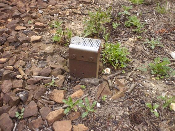

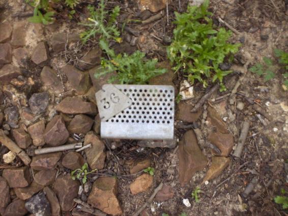

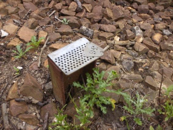

schiffty Publication: 31 juillet 2008 Publication: 31 juillet 2008 Salut à tous, Voila j'ai une petite question. Je souhaiterai savoir à quoi sert ce genre de pieux ou je ne sais quoi. Merci pour vos réponses. Bonne journée A++ schiffty
kutsize Publication: 31 juillet 2008 Publication: 31 juillet 2008 Ce sont des piquets de courbe (que l'on trouve parfois en allignement, notamment dans les quais), dessus d'habitude on retrouve une petite goupille, a partir de cette goupille le rail le plus proche doit se trouver à 1m (je sais plus si c'est face active ou face extérieur du rail, enfin ca change pas grand chose), en s'en sert de référence pour remettre la voie en place, même si de plus en plus on utilise les mode automatique des machines, puis faut savoir que parfois ces piquets bougent également (mouvement de plateforme) ou bien encore abimé par les machines...

CHEFDEDISTRICT Publication: 8 août 2008 Publication: 8 août 2008 Ce sont des piquets de courbe (que l'on trouve parfois en allignement, notamment dans les quais), dessus d'habitude on retrouve une petite goupille, a partir de cette goupille le rail le plus proche doit se trouver à 1m (je sais plus si c'est face active ou face extérieur du rail, enfin ca change pas grand chose), en s'en sert de référence pour remettre la voie en place, même si de plus en plus on utilise les mode automatique des machines, puis faut savoir que parfois ces piquets bougent également (mouvement de plateforme) ou bien encore abimé par les machines... c'est la face active.
