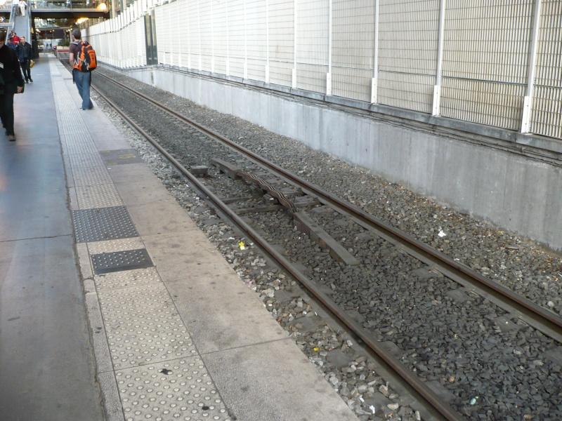

Matth22 Publication: 15 août 2008 Publication: 15 août 2008 Je fais appel à vos connaissances... Si quelqu'un pouvait m'expliquer à quoi servent les crocodiles qui sont disposés à Paris gare du Nord sur les voies Eurostar avant les heurtoirs... Merci !
fby Publication: 15 août 2008 Publication: 15 août 2008 ce doit être un cro de contrôle d'approche de vitesse la ou le kvb n'est pas déployé . si tu a une vitesse d'approche de la bute un peu rapide le cro se retrouve allimenté et tu as donc une répétition isolé en absence de signal et tu aplique les procédures réglementaire qui va avec : arret d'urgence ;
Yannick du 90 Publication: 15 août 2008 Publication: 15 août 2008 ce doit être un cro de contrôle d'approche de vitesse la ou le kvb n'est pas déployé . si tu a une vitesse d'approche de la bute un peu rapide le cro se retrouve allimenté et tu as donc une répétition isolé en absence de signal et tu aplique les procédures réglementaire qui va avec : arret d'urgence ; +1 Il y a le même système à Montbéliard sur une voie en impasse. La version pauvre du Triple Z... Yannick
Matth22 Publication: 15 août 2008 Auteur Publication: 15 août 2008 OK ! Merci bien pour vous réponses, je me coucherai moins bête ce soir cestachier
A1AA1A68000 Publication: 15 août 2008 Publication: 15 août 2008 Salut ça répète fermé, et sur engin équipé du DAAT, ça fait même un FU Yaya
TroTroRigolo Publication: 15 août 2008 Publication: 15 août 2008 +1 Il y a le même système à Montbéliard sur une voie en impasse. La version pauvre du Triple Z... Yannick il y a aussi des gares où tu as les deux systemes..... comme Bourg St Maurice, a moins que les cro soient maintenant inactifs
Lologramme Publication: 22 août 2008 Publication: 22 août 2008 si je ne m'abuse il s'agit du KVS (Contrôle de Vitesse Simplifié); normalement tu doit avoir un jeu de pédales électroniques juste avant qui mesure la vitesse. Il doit y avoir en gare du nord un Kvs à 100 m du heurtoir (vitesse contrôlé 27 km/h je crois) et un à 30 m (vitesse contrôlée: 10 ou 7 km/h). a+

geant vert Publication: 21 octobre 2010 Publication: 21 octobre 2010 Il n'y a pas que près des heurtoirs qu'il y en a. Il y en a un à l'entrée de gare du nord souterraine, pour vérifier que les trains ne dépassent pas le 90 Les rames de la ligne B n'ont pas de KVB et la ligne est équipée KCVP que depuis peu. A propos, je me pose une question bête. Si on ne vigile pas un signal fermé, sur engin non équipé de DAAT, il se passe quoi ? J'ai lu tout un tas de choses contradictoires... Tu ne serais pas autorisé sur les MI ? :laugh:
Rigolo Publication: 21 octobre 2010 Publication: 21 octobre 2010 Sur toutes les voies de PNO avant les heurtoirs , tu as ce CRO c'est pour les MI car elles ne sont pas équipé KVB ! Et je crois que c'est 12 Km/h la vitesse contrôlé à 30m du heurtoir !
