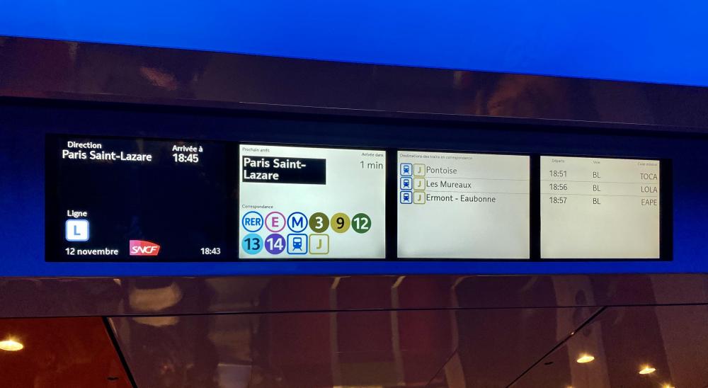

tJulianB Publication: 13 novembre 2019 Publication: 13 novembre 2019 Je ne pense pas que ce soit une indication voyageur, peut-être plutôt pour la maintenance comme les étiquettes g/d ou du numéro matériel, etc Vu aujourd'hui dans la 144L une évolution du SIVE qui affiche les trains en correspondance : C'est pas très visible à première vue (ce design est vraiment horrible, à mon goût) mais surtout c'est dommage de ne pas afficher les correspondances de la même ligne (Ligne L non affichée non plus à Asnières alors qu'il est possible aussi de faire une correspondance L > L sur une autre direction), cependant c'est un bon début qui reste appréciable 1
eric_p Publication: 13 novembre 2019 Publication: 13 novembre 2019 Il y a 12 heures, tJulianB a dit : Je ne pense pas que ce soit une indication voyageur, peut-être plutôt pour la maintenance comme les étiquettes g/d ou du numéro matériel, etc Vu aujourd'hui dans la 144L une évolution du SIVE qui affiche les trains en correspondance : C'est pas très visible à première vue (ce design est vraiment horrible, à mon goût) mais surtout c'est dommage de ne pas afficher les correspondances de la même ligne (Ligne L non affichée non plus à Asnières alors qu'il est possible aussi de faire une correspondance L > L sur une autre direction), cependant c'est un bon début qui reste appréciable Il serait bien également d'y intégrer une information sur l'état du trafic des lignes en correspondance. Cela permettrait d'envisager des itinéraires de substitution à l'avance et non de découvrir des perturbations une fois descendu du train (par ex. pour la RER A à La Défense). 1
