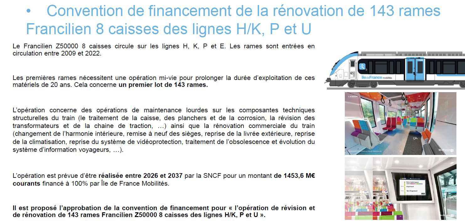

NAT 0 Publication: 9 août 2024 Publication: 9 août 2024 début de rénovation Mi-vie des NAT pour 2026 https://fr.linkedin.com/posts/technicentre-industriel-de-saint-pierre-des-corps-sncf_ferroviaire-metiers-maintenance-activity-7224466346711879680-Q-Ff

bertrand Publication: 4 octobre 2024 Publication: 4 octobre 2024 Bonjour, Les prises USB ne sont présentes de construction qu'à partir de la rame 181 me semble-t-il. Le passage en opération mi-vie résoudra le problème, mais peut-être pas en USB-C.
