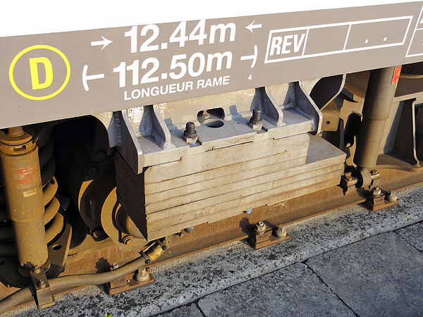

clicsouris Publication: 7 juin 2011 Publication: 7 juin 2011 Question : pourquoi ce lest sur le premier bogie d'une NAT ? Est-ce pour stabiliser la rame à vide, qui tanguait trop à la sortie du garage depuis que NATman a entrepris un régime ?

NATman Publication: 7 juin 2011 Publication: 7 juin 2011 Question : pourquoi ce lest sur le premier bogie d'une NAT ? Est-ce pour stabiliser la rame à vide, qui tanguait trop à la sortie du garage depuis que NATman a entrepris un régime ? Salut l'ami! Effectivement , c'est bien pour lester la rame, car a vide ou en charge, elle etait en dessous seuil minimal de charge sur rail! Je te rappel (ou t'informe) que le cicuit de voie en BAL se fait par schuntage, et qui si le poids a l'essieu est trop faible, l'essieu risque de ne pas schunter (ex, sur des trains de travaux, il y a des zones ou le conducteur est obliger de poser des frotteur pour assurer la continuité du circuit de voie) La NAT est fait d'Alu et autres alliages légers, ce qui la rensd performante en acceleration, freinage, economie d'energie... Pour la 2ieme question, jue pese 61 Kilos tres exactement, et suis meme descendu a 55 quand j'ai été malade... heureusement que Bomerdier ne compte pas sur moi pour assurer le circuit de voie !!! mdrmdr

clicsouris Publication: 7 juin 2011 Publication: 7 juin 2011 Effectivement , c'est bien pour lester la rame, car a vide ou en charge, elle etait en dessous seuil minimal de charge sur rail!Merci de l'info. En effet, voilà un train bien conçu, les ingénieurs ont pensé à tout... lotrela

NATman Publication: 10 juin 2011 Publication: 10 juin 2011 Salut les amis, Pour vous, j'ai ressorti mes docs de cours qui etaient en cave... Une Z50000 (US/8V) pése 235T à vide, et 310T en charge (US/7V 210T MV, 273T MC) Soit pour une US8V 29,375T par voiture en MV ( infos tronquées car sur certaines voitures il y a en toiture les LAM, Pantos et autres éléments électriques), 38,75T pour une voiture en US7 MC. Voila pour la partie "Poids" :cool:

NATman Publication: 11 juin 2011 Publication: 11 juin 2011 Salut Heu vous etes sur les gars que c'est pour la rendre plus lourde ? A vue de nez les plaques là, ca doit pas dépasser les 100 kgs et encore. Qu'on rajoute 1 ou 2 tonnes , je veux bien, mais là ca fait leger par rapport au poid total de la voiture. Ba je pense que c'est bien des lests, c'est ce qu'on m'a dit en formation en tout cas! Combien pésent les ronds de lests qui étirent les catenaires? j'en ai aucune idée perso... Mais ça peut depasser les 200 Kg par plaque je pense! En tout cas si c'est pas pour lester je me demande bien a quoi ça servirai !!! Je vais me renseigner!

Bernytoux Publication: 11 juin 2011 Publication: 11 juin 2011 Ba je pense que c'est bien des lests, c'est ce qu'on m'a dit en formation en tout cas! Combien pésent les ronds de lests qui étirent les catenaires? j'en ai aucune idée perso... Mais ça peut depasser les 200 Kg par plaque je pense! En tout cas si c'est pas pour lester je me demande bien a quoi ça servirai !!! Je vais me renseigner! Oki merci. Faudrait le voir en vrai, sur que sur photo on manque d'élément de comparaison pour la taille réel des plaques. j'irai jeter un oeil, ca doit pas manquer en gare du nord ou pas ....mdrmdr
