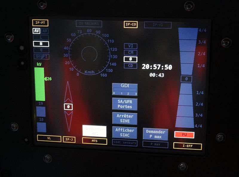

clicsouris Publication: 29 octobre 2012 Publication: 29 octobre 2012 (modifié) Quelques questions techniques : un expert pourrait-il détailler ce qu'on aperçoit sur l'écran de contrôle et de commande en cabine devant le conducteur ? Pour déjà éclaircir un peu les indications : AV tout en haut à gauche marque la position marche avant (eh oui, on peut aussi reculer, sous conditions), N la position normale du pantographe, L = local pour le panto proche de la cabine, Urg PT pour l'abaissement d'urgence du panto après appui sur la commande, et O pour... je ne sais pas en fait ! 26 kV indique la tension en ligne. En revanche, le 18 et 19 en-dessous ? Le O au centre-haut indique qu'on est au neutre (pas de traction ni freinage en cours), donc ni en VI (vitesse imposée, comme un régulateur de vitesse), ni en CM (conduite manuelle), ni en CD (position couplage/découplage, limitée à 3 km/h pour assembler deux éléments par l'attelage auto). A droite, on voit l'effort de traction ou freinage par 1/4, avec en bas le freinage d'urgence (FU). Dans notre cas, la rame est juste stationnée avec frein d'immobilisation. Plus obscur : à quoi sert la flèche à gauche ? Le bouton GDI indique le guide de dépannage informatisé, mais le 1-2-3 ? SA/UFR portes ? Arrêter le SIVE, c'est en fin de desserte... ou si Simone casse trop les oreilles ? Afficher SIAC, pour le système informatique d'aide à la conduite (habituellement sur un autre écran à droite). Demander P max, je suppose que c'est pour débloquer les 20 % de réserve de puissance de traction en cas d'incident sur un bloc, mais l'option n'est-elle pas possible d'office à travers le GDI ? Quant aux petites cases tout en bas, j'ignore ce que c'est au juste. Merci de vos lumières ! :Smiley_45: Modifié 29 octobre 2012 par clicsouris
Pascal 45 Publication: 29 octobre 2012 Publication: 29 octobre 2012 Quelques questions techniques : un expert pourrait-il détailler ce qu'on aperçoit sur l'écran de contrôle et de commande en cabine devant le conducteur ? ... Afficher SIAC, pour le système informatique d'aide à la conduite (habituellement sur un autre écran à droite) ... Bonjour, Tiens, le "fameux" SIAC de Xyp est déjà dans les cabines ? ... nonmais
zoreil41 Publication: 29 octobre 2012 Publication: 29 octobre 2012 Quelques questions techniques : un expert pourrait-il détailler ce qu'on aperçoit sur l'écran de contrôle et de commande en cabine devant le conducteur ? Pour déjà éclaircir un peu les indications : AV tout en haut à gauche marque la position marche avant (eh oui, on peut aussi reculer, sous conditions), N la position normale du pantographe, L = local pour le panto proche de la cabine, Urg PT pour l'abaissement d'urgence du panto après appui sur la commande, et O pour... je ne sais pas en fait ! -> Panto baissé comme sur le Z-Panto. 26 kV indique la tension en ligne. En revanche, le 18 et 19 en-dessous ?-> les seuils bas de tension ligne Le O au centre-haut indique qu'on est au neutre (pas de traction ni freinage en cours), donc ni en VI (vitesse imposée, comme un régulateur de vitesse), ni en CM (conduite manuelle), ni en CD (position couplage/découplage, limitée à 3 km/h pour assembler deux éléments par l'attelage auto). A droite, on voit l'effort de traction ou freinage par 1/4, avec en bas le freinage d'urgence (FU). Dans notre cas, la rame est juste stationnée avec frein d'immobilisation. Plus obscur : à quoi sert la flèche à gauche ? Le bouton GDI indique le guide de dépannage informatisé, mais le 1-2-3 ? SA/UFR portes ? -> Pour la fleche a gauche je suppose que c'est une repetition du sens de marche. 1-2-3 SA/UFR portes surement pour afficher un nouvel écran précisant dans quel partie est activé SA/UFR et sur quel portes et avec lequel le mecano peut discuter ? Arrêter le SIVE, c'est en fin de desserte... ou si Simone casse trop les oreilles ? ->oui ... Afficher SIAC, pour le système informatique d'aide à la conduite (habituellement sur un autre écran à droite).->oui ... repetition de l'information ou assurer le secours en cas de défaillance ... Demander P max, je suppose que c'est pour débloquer les 20 % de réserve de puissance de traction en cas d'incident sur un bloc, mais l'option n'est-elle pas possible d'office à travers le GDI ? Quant aux petites cases tout en bas, j'ignore ce que c'est au juste. Merci de vos lumières !
Lechat78 Publication: 29 octobre 2012 Publication: 29 octobre 2012 Dites moi ce n'est qu'un écran de contrôle, pas un écran tactile ? Parce que sinon pour appuyer sur FU il ne faut pas se louper ! J'ai glissé chef !
bougie Publication: 29 octobre 2012 Publication: 29 octobre 2012 Dites moi ce n'est qu'un écran de contrôle, pas un écran tactile ? Parce que sinon pour appuyer sur FU il ne faut pas se louper ! J'ai glissé chef ! On ne t'as pas prévenu que le bp(urg) c'est ça maintenant ? :Smiley_39:
babyboy Publication: 29 octobre 2012 Publication: 29 octobre 2012 (modifié) Dites moi ce n'est qu'un écran de contrôle, pas un écran tactile ? Parce que sinon pour appuyer sur FU il ne faut pas se louper ! J'ai glissé chef ! Tactile uniquement pour le petit rectangle grisé qui sert à reprendre le poste ou à mettre en stationnement. Pour les infos du siac ça ne fonctionne qu'en cas de défaillence du siac sur l'ecran de droite en cabine. Il s'agit ici d'un siac de secours avec les infos essentielles uniquement, de même que l'indicateur de vitesse de secours en haut. Modifié 29 octobre 2012 par babyboy
Pascal 45 Publication: 29 octobre 2012 Publication: 29 octobre 2012 (modifié) Tactile uniquement pour le petit rectangle grisé qui sert à reprendre le poste ou à mettre en stationnement. Pour les infos du siac ça ne fonctionne qu'en cas de défaillence du siac sur l'ecran de droite en cabine. Il s'agit ici d'un siac de secours avec les infos essentielles uniquement. En clair avec accents ! EDIT : ... ton message est redevenu bon, sans codes ! ... bizarre ! Modifié 29 octobre 2012 par Pascal 45
babyboy Publication: 29 octobre 2012 Publication: 29 octobre 2012 En clair avec accents ! EDIT : ... ton message est redevenu bon, sans codes ! ... bizarre ! C'est normal d'avoir des bugs, c'est un sujet sur la nat. 4
Lechat78 Publication: 30 octobre 2012 Publication: 30 octobre 2012 C'est normal d'avoir des bugs, c'est un sujet sur la nat. MDR ! Merci pour vos explications.
cc72000-10 Publication: 31 octobre 2012 Publication: 31 octobre 2012 Quelques questions techniques : un expert pourrait-il détailler ce qu'on aperçoit sur l'écran de contrôle et de commande en cabine devant le conducteur ? Pas entièrement d'accord avec "Clicsouris". C'est l'IHM CC pour Interface Homme Machine (comme partout...) Controle Commande. La colonne à gauche, de haut en bas : AV / AR (ici AV allumé, AR éteint) : Pantographe en service (sur l'élément menant) : panto avant dans notre cas L / N / O / Urg PT : Position du / des panto (L : local / N : normal (décidé par informatique) / O : panto baissé / Urg PT : urgence panto) Barregraphe de tension ligne, avec différents paliers (zone verte au delà de 19kV / Orange de 18 à 19kV / rouge inférieur à 18kV) En allant vers la droit, en haut, on trouve l'IV de secours En dessous, où se trouve la "flèche" avec IP-J correspond à la répétition de la position de l'Inverseur (flèche du haut : Avant / flèche du bas : Arrière IP-CO correspond à la répétion du sélecteur de mode de conduite (VI, commande manuelle, etc) à droite IP VI (éteint) : s'allume lorsque le sélecteur de mode de conduite est sur VI (sur CD aussi il semblerait?), et permet de régler la VI tout à droite, I-EFF : indicateur d'effort (ici, on est bien immobilisé) La partie au dessus de SIAC-Secours ne s'allume uniquement en secours du SIAC. J'ai fait le tour je crois.
clicsouris Publication: 2 novembre 2012 Publication: 2 novembre 2012 Merci beaucoup pour toutes ces explications ! :Smiley_20:
