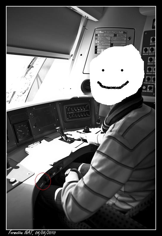

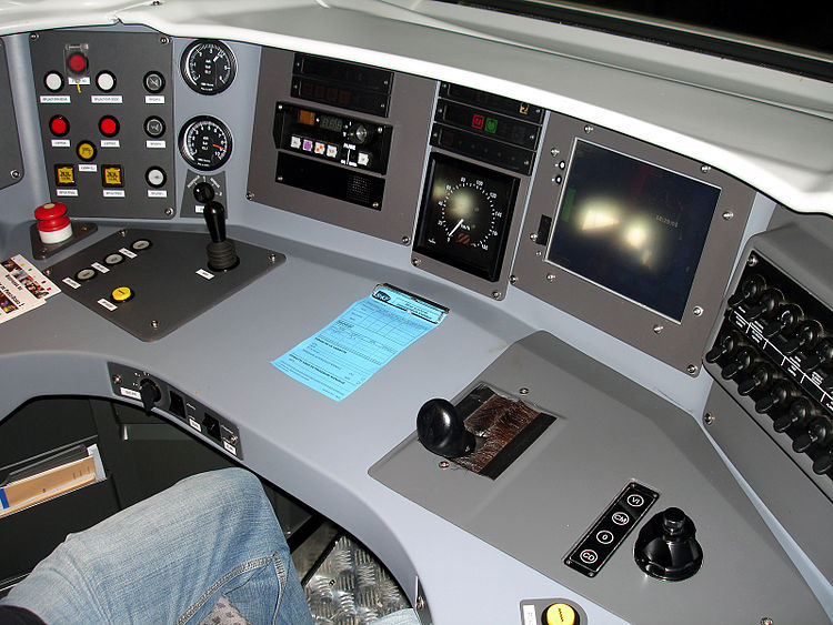

clicsouris Publication: 25 octobre 2010 Publication: 25 octobre 2010 OK. Est-ce un des boutons qu'on voit tout en bas du pupitre, près du conducteur, ou les boutons poussoirs jaunes du tableau de gauche ? (fermeture des portes, en bas à gauche) J'ai eu l'occasion de visiter les Joncherolles, et même de m'assoir aux commandes de la NAT, tout ça m'intéresse donc particulièrement. Bon, là où je rigole moins, c'est de savoir que ma banlieue nord va recevoir toutes les nouvelles NAT jusqu'en 2015, on risque de regretter les vieilles BB 17000 question fiabilité... helpsoso
Rigolo Publication: 25 octobre 2010 Publication: 25 octobre 2010 Les deux boutons jaunes avec le petit zigzag , c'est les BP AC SF qui permettent d'acquitter les signaux fermés ! Et en haut à gauche sur la photo c'est le bloc EAS qui s'occupent de l'ouverture/fermeture des portes
NATman Publication: 26 octobre 2010 Publication: 26 octobre 2010 Voici Z CO FP(fermeture porte) entouré en rouge (Heu c'est pas ma vrai tête hein? ) Voici Z CLIM (commande de la clim en cabine, meme interrupteur que les fermeture porte) Il y a 2 boutons d'acquitement de la RSO sur NAT (en jaune, avec un zigzag comme le signal Pluto) un a gauche et un a droite Et voilou....
