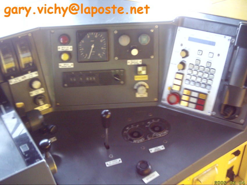

CC 6500 Publication: 1 décembre 2008 Publication: 1 décembre 2008 Bonjour à tous! Ci-joint une photo de pupitre de rame RRR. Comme on peut le voir, à côté du levier de l'inverseur se situe un levier supplémentaire que je n'ai pu identifier. Il semblerait toutefois que ce levier puisse correspondre au réglage de la VI. Néanmoins, cela paraitrait étonnant étant donné que les RRR sont plutôt destinées à être accouplées à des BB8500, BB 9600, BB17000 ou BB25500 donc à des locos qui, par définition n'en sont pas équipées. Quelqu'un pourrait éclairer ma lanterne, SVP?
TroTroRigolo Publication: 2 décembre 2008 Publication: 2 décembre 2008 Je pense que le levier qui t'intrigue doit etre la commande de shuntage et transition de couplage (machines a rhéostat)

CC 6500 Publication: 2 décembre 2008 Publication: 2 décembre 2008 Je pense que le levier qui t'intrigue doit etre la commande de shuntage et transition de couplage (machines a rhéostat) J'imagine que le passage des crans de shuntage se fait par rotation du levier vers l'avant mais comment alors s'opère le changement de couplage : est-ce par un a-coup de ce levier sur le côté (un peu à la manière des machines à cerclo pour lesquelles on bascule le levier de transition vers le haut)? CC 6500
Typiac Publication: 2 décembre 2008 Publication: 2 décembre 2008 J'imagine que le passage des crans de shuntage se fait par rotation du levier vers l'avant mais comment alors s'opère le changement de couplage : est-ce par un a-coup de ce levier sur le côté (un peu à la manière des machines à cerclo pour lesquelles on bascule le levier de transition vers le haut)? CC 6500 Pour la transition de couplage, il faut tourner ce levier vers l'arrière.
nissart06 Publication: 2 décembre 2008 Publication: 2 décembre 2008 Bonjour à tous! Ci-joint une photo de pupitre de rame RRR. Comme on peut le voir, à côté du levier de l'inverseur se situe un levier supplémentaire que je n'ai pu identifier. Il semblerait toutefois que ce levier puisse correspondre au réglage de la VI. Néanmoins, cela paraitrait étonnant étant donné que les RRR sont plutôt destinées à être accouplées à des BB8500, BB 9600, BB17000 ou BB25500 donc à des locos qui, par définition n'en sont pas équipées. Quelqu'un pourrait éclairer ma lanterne, SVP? c'etait le manipulateur de shuntage 0 à 5 et TR pour le changement de couplage du moteur ( sous continu seulement pour changement de couplage pour les EM bi courant)
CC 6500 Publication: 2 décembre 2008 Publication: 2 décembre 2008 Pour la transition de couplage, il faut tourner ce levier vers l'arrière. J'imagine que ce positionnement sur TR est de type "à-coup" que cette position n'est pas une position stable. Par ailleurs, je suppose que le cadran disposé à droite du manipulateur correspond au compte-tours dans le cas d'une réversibilité avec une 67000.... CC 6500
Typiac Publication: 2 décembre 2008 Publication: 2 décembre 2008 J'imagine que ce positionnement sur TR est de type "à-coup" que cette position n'est pas une position stable. Par ailleurs, je suppose que le cadran disposé à droite du manipulateur correspond au compte-tours dans le cas d'une réversibilité avec une 67000.... CC 6500 Exact. cartonrouge
CC 6500 Publication: 2 décembre 2008 Publication: 2 décembre 2008 Exact. Quelles sont les poitions du manipulateur de traction : est-ce + FR - P 0 - S + PR? A titre indicatif, il semble que la position S corresponde elle même à un cran de traction qui permet de décoller la rame... Merci d'avance! CC 6500
