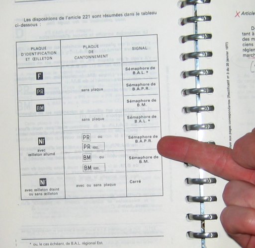

Tchoutchou Publication: 2 juin 2005 Publication: 2 juin 2005 J comprend plus rien...On peut avoir une plaque Nf sur du canton de BAPR ?? Mais alors comment on reconnait un signal de BAL et de BAPR ? oulala...

Tchoutchou Publication: 2 juin 2005 Publication: 2 juin 2005 Avec la plaque de cantonnement ? Ah bin oui c est vrai...C est ecrit en noir sur fond blanc si j me trompe pas ? Y a ecrit "PR" pour le BAPR mais en BAL y a rien ecrit pourtant ? je m emmele les pinceaux la je crois vivement l ecole de conduite lol :lol:
Invité _ Publication: 2 juin 2005 Publication: 2 juin 2005 Ah bin oui c est vrai...C est ecrit en noir sur fond blanc si j me trompe pas ? Y a ecrit "PR" pour le BAPR mais en BAL y a rien ecrit pourtant ? je m emmele les pinceaux la je crois vivement l ecole de conduite lol <{POST_SNAPBACK}> C'est bien en noir sur fond blanc, oui. Alors si je ne m'enbrouille pas (j'ai pas mon S1 sous les yeux...) comme plaque de cantonnement pour BAPR tu as : PR ou PR VERS... Si plaque de cantonnement BM ou BM VERS ... = Block manuel Si pas de plaque alors BAL J'espère que je ne dis pas de conneries !
Tchoutchou Publication: 2 juin 2005 Publication: 2 juin 2005 C'est bien en noir sur fond blanc, oui. Alors si je ne m'enbrouille pas (j'ai pas mon S1 sous les yeux...) comme plaque de cantonnement pour BAPR tu as : PR ou PR VERS... Si plaque de cantonnement BM ou BM VERS ... = Block manuel Si pas de plaque alors BAL J'espère que je ne dis pas de conneries ! D accord dons plaque Nf sans plaque de cantonnement = BAL je comprend mieux là c est bon :lol:
A1AA1A68000 Publication: 2 juin 2005 Auteur Publication: 2 juin 2005 Salut sauf que c'est en blanc sur fond noir pour les panneaux pouvant présenter une indication de cantonnement (Nf, F, PR, BM, Cv) et en noir sur fond blanc pour les panneaux présentant une indication d'annonce (A ou D). Sinon, on peut rencontrer un signal avec une plaque Nf sur un canton de BAPR, cela signifie juste que ce signal peut présenter l'indication carré comme indication la plus restrictive... Après, face au signal, tu décryptes ton signal selon la méthode suivante: POC : plaque oeilleton cantonnement. Sur un sémaphore de BAPR, tu n'auras pas d'oeilleton, d'où la nécessaire mise en relation avec le régul pour obtenir l'ordre de pénétrer en canton occupé (ordre verbal). Sur le BAPR à VL > 160 km/h, tu auras un signal à plaque Nf qui ne présentera que le carré ou la voie libre, il ne présentera pas le sémaphore (cas particulier). A + Yaya

Invité _ Publication: 2 juin 2005 Publication: 2 juin 2005 Youtch !! La plaque du signal de cantonnement est toujours en blanc sur fond noir. La plaque en noir sur fond blanc c'est une plaque A ou D ou une plaque PR , ou PR vers et BM ou BM vers... A + Yaya <{POST_SNAPBACK}>
